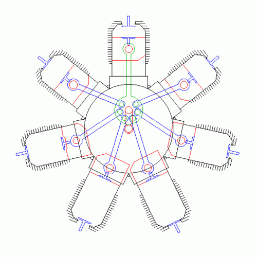

Нет, как четырехтактный, все было по-честному! :)
Выпускные клапаны были размещены в головках цилиндров и работали обычным образом. А впускные клапаны находились в головках поршней. Они были автоматические, т.е. открывались не принудительно тягами от распредвала, а просто под действием разрежения в головке цилиндра. Горючая смесь засасывалась из картера, т.е. он играл роль впускного коллектора. :)

Ротативный  Гном  не  двухтактный.  У  него  выпускной  клапан  имеет  штанговый  привод.  А  впускной ( свободный _  подпружиненный ) -  расположен  В  ДНИЩЕ  ПОРШНЯ  !!!
Когда  я  об  этом  узнал  впервые  -  я  был  в  шоке...
Такой  клапан  в  днище  -  работоспособен  по  единственной  причине.  В  ротативном  моторе  поршни  не  совершают  возвратно - поступательных  движений. Тоесть  пружина  противостоит  только  центробежной  силе  и  разнице  давлений...
Схема  работы  ротативного  мотора :

Клапан в поршне по тем временам уже был анахронизмом - это было тривиальным решением, такие клапаны делали еще во времена стационарных газовых моторов и в первом двигателе Даймлера он тоже присутствовал. Этот клапан был самым уязвивым местом в моторе - на всех более поздних ротативных моторах его уже не было.
тогда как осуществлялась продувка?...
На Клерже и Ле Роне поставили в головки цилиндров обычные впускные клапаны, управляемые тягами от кулачков, а головки соединили с картером впускными трубами. Ну а на Гноме пошли своим путем и придумали другую систему газораспределения - вот это точно вынос мозга! В стенках цилиндров сделали перепускные каналы в картер мотора чисто как в двухтактнике, а чтобы он работал на четыре такта сделали так: после вспышки выпускной клапан открывался на половине хода поршня вниз, поэтому давление сбрасывалось до того, как поршень доходил до НМТ и открывал перепускной канал и выхлоп через этот канал не попадал в мотор (по крайней мере, не весь :) ). Далее поршень, как обычно шел вверх и вытеснял выхлопные газы. В ВМТ выпускной клапан не закрывался и когда поршень шел вниз на такте всасывания, то он засасывал вместо горючей смеси чистый воздух через выхлопное окно. После половины хода поршня вниз выпускной клапан закрывался, в цилиндре создавалось разрежение и когда поршень доходил до НМТ и открывал перепускной канал - через него цилиндр, заполненный чистым воздухом, дозаряжался порцией сверхпереобогащенной смеси из картера. Во время такта сжатия она смешивалась с воздухом в цилиндре и образовывала пригодное для сгорания соотношение. Состав смеси в картере мотора был настолько богатый, что не мог гореть сам по себе, это предотвращало воспламенение всего запаса топливной смеси в картере через перепускные каналы. Для того чтобы создать такую смесь пришлось отказатся от карбюратора и вывести топливную форсунку с несколькими соплами прямо в картер мотора. Поэтому для изменения оборотов на таком моторе сперва использовали хитрую систему изменения высоты подъема выпускного клапана, затем не менее хитроумное устройство, попеременно прерывающее зажигание в некоторых цилиндрах, затем плюнули на все и стали просто прерывать зажигание кнопкой.
