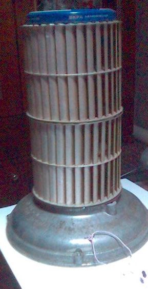

Прикинул вчерне ГДГ-демонстратор: используем стальные трубы внутренним диаметром 40 мм, толщина стенки - 3 мм, длина каждой трубки - 100 мм, кол-во трубок - 10 шт, при оборотах "барабана" в 10000 об/мин получаем массовый расход - 0,25 кг/сек. диаметр "барабана" - 185 мм(без кожуха), длина "барабана" - 100 мм(без крышек/золотников), масса "барабана" - 3181гр(только труб). Накинем ещё на крышки, кожухи подшипники и пр. ещё килограмма три-четыре - получим вес около 6-7 кг. Расход керосина/солярки составит 6,3 кг(7,8 литров) в час(из расчёта соотношения стехиометрическая ТВС/"лишний" воздух 1:9). Давление примерно 2-3 бар(цикл Ленуара, степень расширения - 15) Мощность на валу около 20 кВт.
JohnDoe
Две ПДФ-ки от Жоржа, доказывающие, что идея "компрекс-схемы", некоторые её принципы (сгорание при постоянном объёме и золотниковое газораспределение) рабочая. Турбостартеры-подогреватели по словам дяди Юры даже выпускаются/выпускались ограниченной серией и применяются на северах(я правда не встречал, хотя может они юзаются в специфической области, в нефтянке или у газовиков, например).

Надо же ,как сегнерово колесо почти !  :)
Вот если такое ещё обхватить радиальной активной турбиной?
JohnDoe
Дык, там о подобном говорилось, т.е. из турбостартера газы направляются сперва в ТКР, а уж потом в дизель(если я правильно понял), что ведёт и к повышению КПД(газы "дорабатывают" свою энергию) и к мощности "пропорционально давлению наддува". Если базовый, безнаддувный вариант имел мощность 8 кВт, то наддувный - 20 кВт. Жаль данных по удельному и массовому расходу нет. :(
