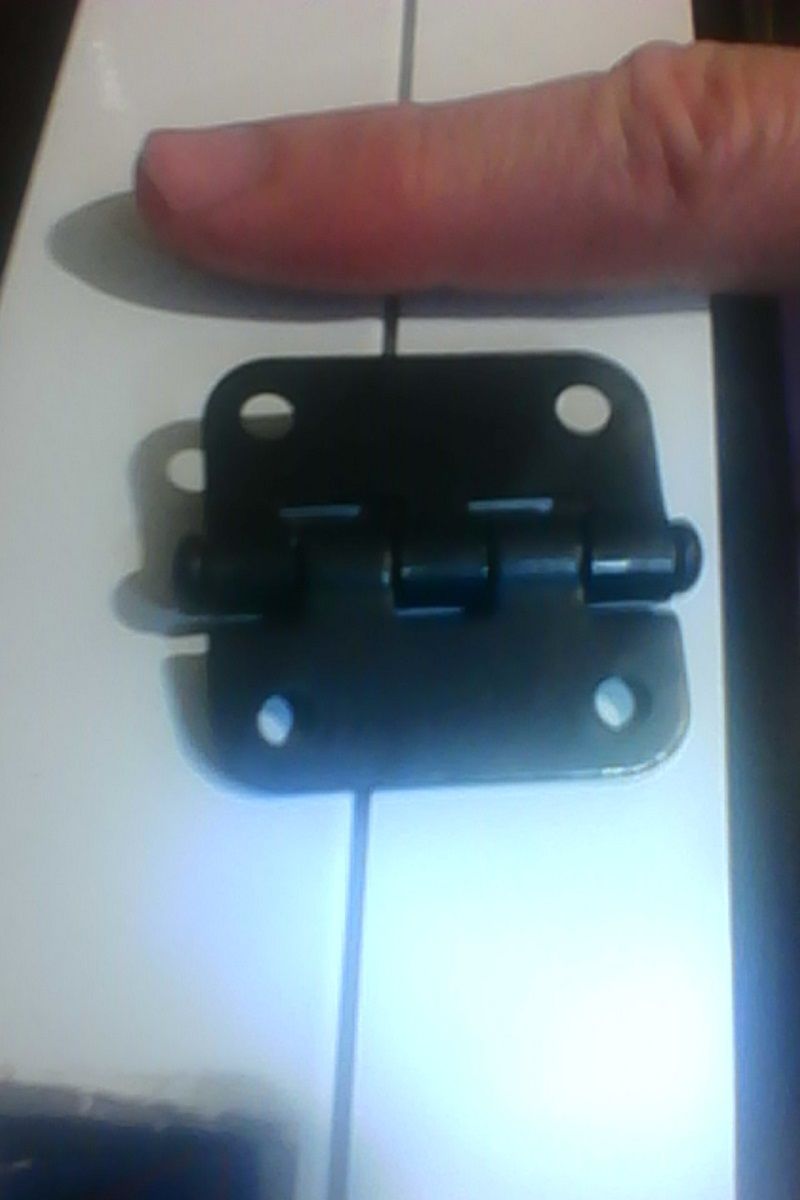

А такими незя заменить? В хозмаге 6 руб. 50 коп 1 шт. За 100 рублей весь самолет можно обпетлить. На ЛАК-16 элероны(во весь размах) на  подобных крепятся. штуки 4 на элерон
    50,3 КБ · Просмотры: 259
Re: где взять дюралевые петли навески элеронов
Ответ #29 - Сегодня :: 01:00:31 Жалоба! | Отметить & Цитировать | Цитировать
Заменить можно всё и всегда. Эти петли будут работать не хуже.  Но они объёмнее. Щель между сопрягаемыми поверхностями быдет больше гораздо. Насколько Вам это по барабану, решать Вам. Аэродинамика, знаете ли. Прелесть рояльных петель и состоит в минимальных зазорах, во вторую очеред конечно, а в первую в равномерности распределения нагрузок.
