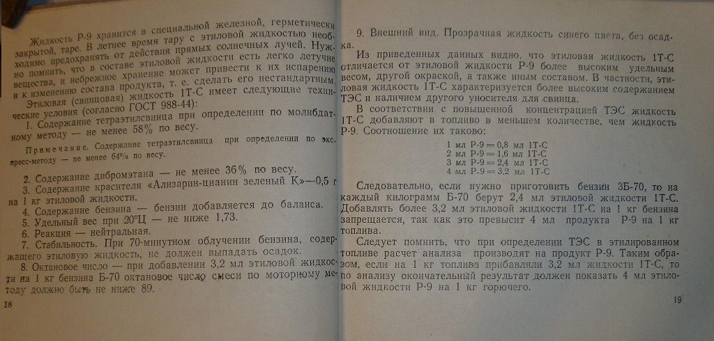

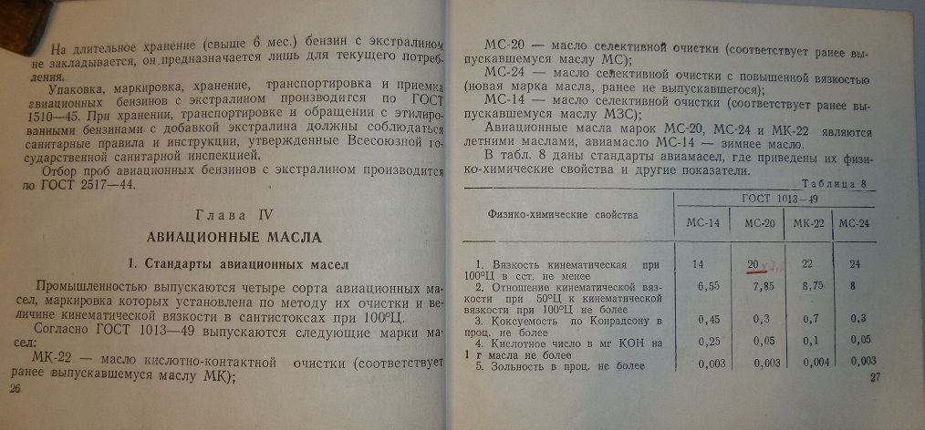

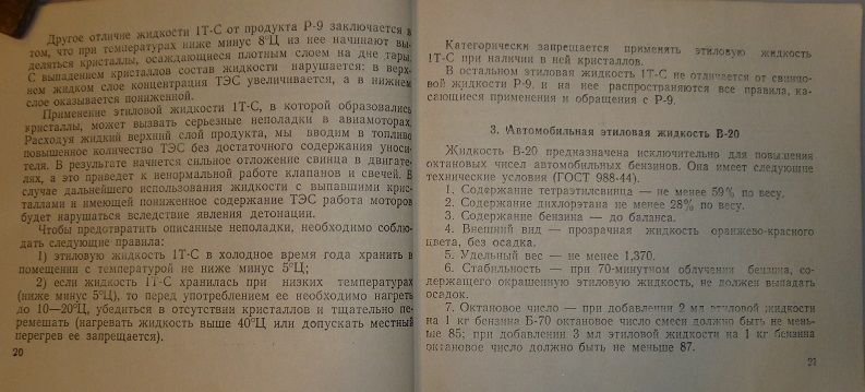

Джентльмены!
Случайно досталась маленькая, но очень интересная брошюра:
    77,9 КБ · Просмотры: 359

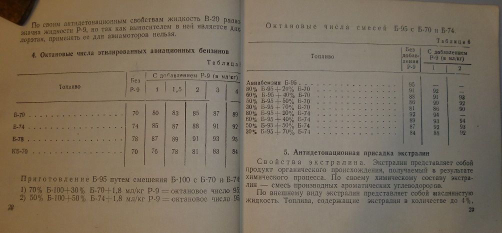

В нём много чего, однако нас сейчас интересует, очевидно, та часть, которая касается авиабензинов и их октанового числа. Вот эти страницы.
    104,6 КБ · Просмотры: 359
    105,2 КБ · Просмотры: 308
    61,2 КБ · Просмотры: 297
И ещё оставшиеся страницы раздела
    74,7 КБ · Просмотры: 327
    97,9 КБ · Просмотры: 325
    92,7 КБ · Просмотры: 300

Ну и собственно вопрос: не использовал ли кто-нибудь эти волшебные вещества? И что возможно получить за результаты при добавлении их к А-95, например?

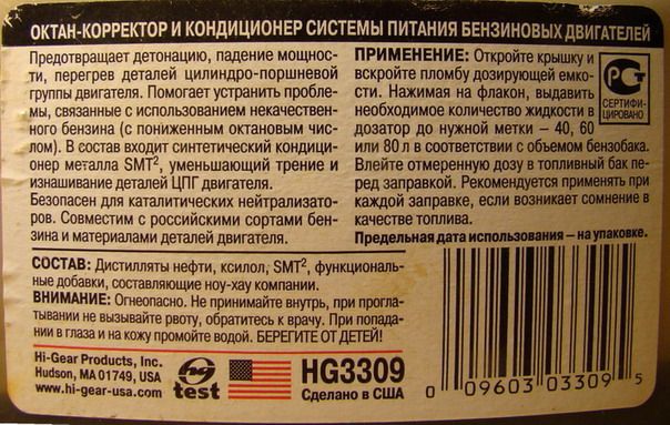

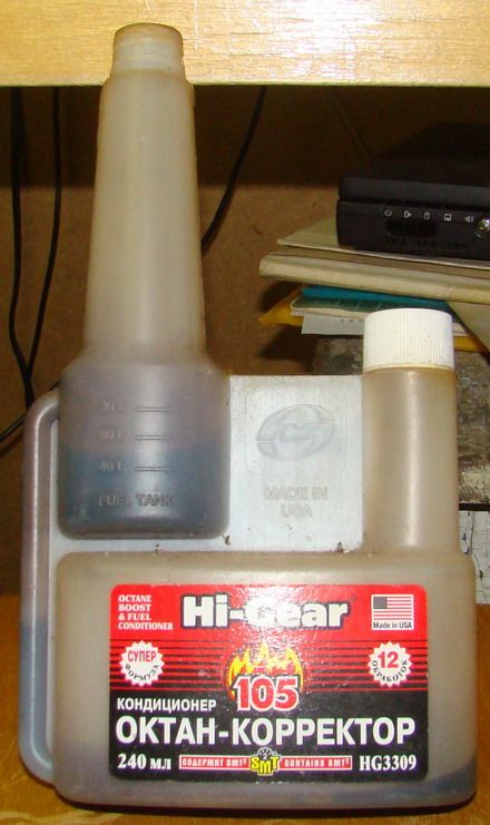

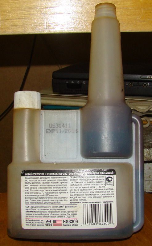

Мой товарищ использовал вот это. На 912 - 100л.с.
Как оно помогало, или нет, исследований ни кто не делал.
Просто лил сколько написано.
Двигатель, пока не загубил.
Всё что знаю.
С уважением.
