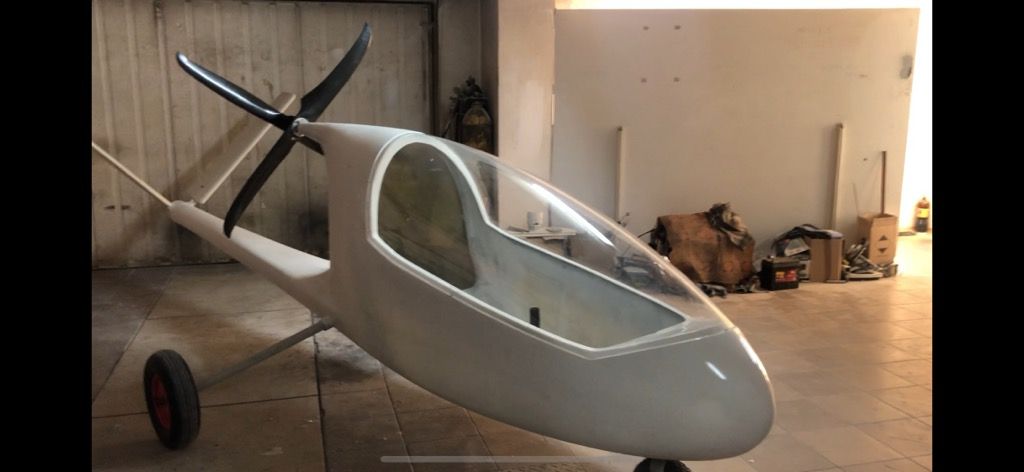

henryk
Krakow

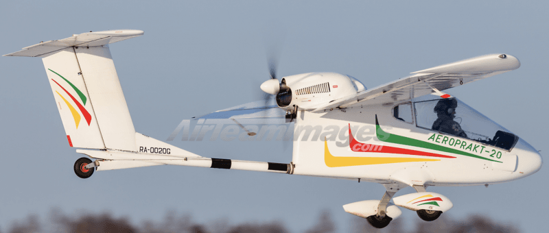

извините Юрий что спрашиваю не в попад=при Вашей компановке
толкающего винта учитывали влияние спутной струи крыла на работу
винта ?
нас больше всего интересует проблема шума...
(может в "личку",но там не умею вставлять графику!)
здравия,Хенрик
Yakovlyev
Я умею строить самолеты!
винта ?
Винт расположенный за крылом, звучит ощутимо громче. Большое значение имеет расстояние от задней кромки до плоскости винта.
henryk
Krakow
-а направление оси винта относительно хорды?
(ниже/ в плоскости/ выше =как у Вашего А20...?)
Спасибо,Юрий за хорошие сердце и снисходительность!
ЗЫ=фюзеляж на снимке с ВМУ (30 кВт, 2 кВтч ) весит 75 кг...
(долго ещё не забуду посадку с Вами на А20 со скольжением,1994,Познан ).
