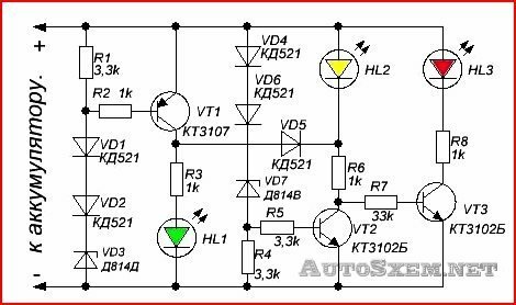

Приехал с аэродрома (вернее - приполз: у нас сегодня +37С) - всё работает! Испытывал вариант регулятора Viper Active (см выше схему), но без перемычки между диодами (ошибка?), в сочетании с оригинальным индикатором заряда, который выглядит как на схеме выше, но вместо полевика стоит светодиод параллельно с 470 микрофарад и запитан через резистор 100 Ом. Схема мне понравилась гораздо больше той покупной от KUBOTA, о которой я писал:
- пропали помехи на радио
- теперь индикатор не просто показывает вращение генератора, а действительно заряд: ниже 1500 оборотов индикатор горит что акку не заряжается.
Ну и регулятор (я поставил 13 В стабилитрон) регулирует точно 14,5 В.
Ну вот, а то через пару дней лететь в путешествие, а тут было регулятор скис. Надо всё красиво и механически надёжно теперь собрать.
Спасибо kvadratov !!!
