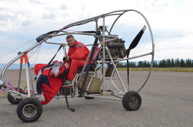

Здраствуйте .Ищу чертежи или эскизы шюта Геркулес .Нужны основные размеры телеги..Поделитесь пожалуйста.Можно на ватсап 89246355474 .Буду очень признателен. Алексей
Можете снять основные размеры.а насчет весав курсе.эскизик накидайте.
Строили без чертежей. Труба 40мм.

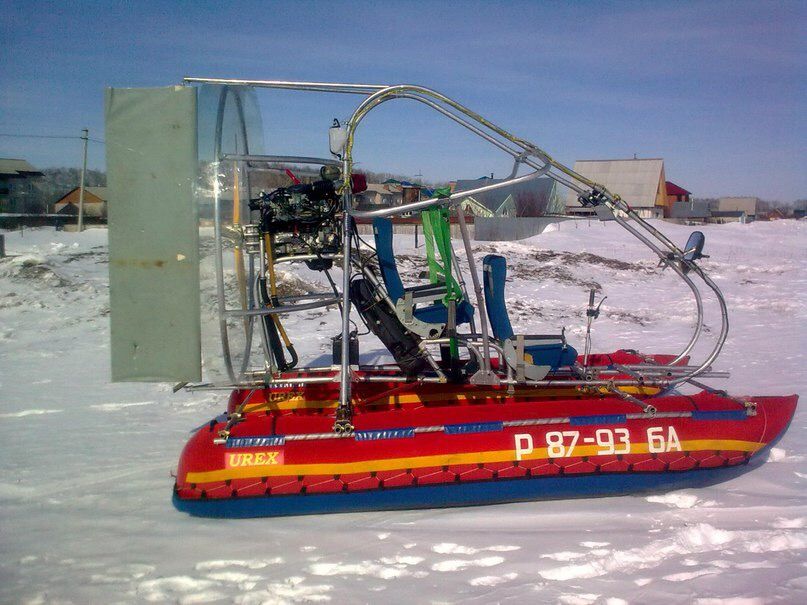

Да уж серьёзный подход.Какой вес телеги на шасси и без него? От чего були-балоны на боте? Какая длинна у булей и грузоподьёмность? Не рассмотрел какой двигатель.Под каким куполом летаете? Наверно много вопросов,просто в нашем улусе ваще нет шютов,тока паратрайки.
Обычный катамаран 6 метров, летит хуже но зато с любого снега. Летом глиссер. Мотор Сузуки G16, винт Луганск 185 см. Строили по фотографии Геркулеса))). Крыло КБ Пилот 580 кг. Тормоза гидравлика. Амортизаторы пневмо. Харьковские. Но дешевле сейчас купить готовый ))))
