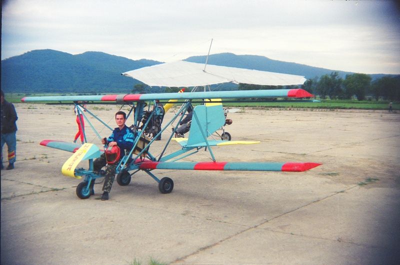

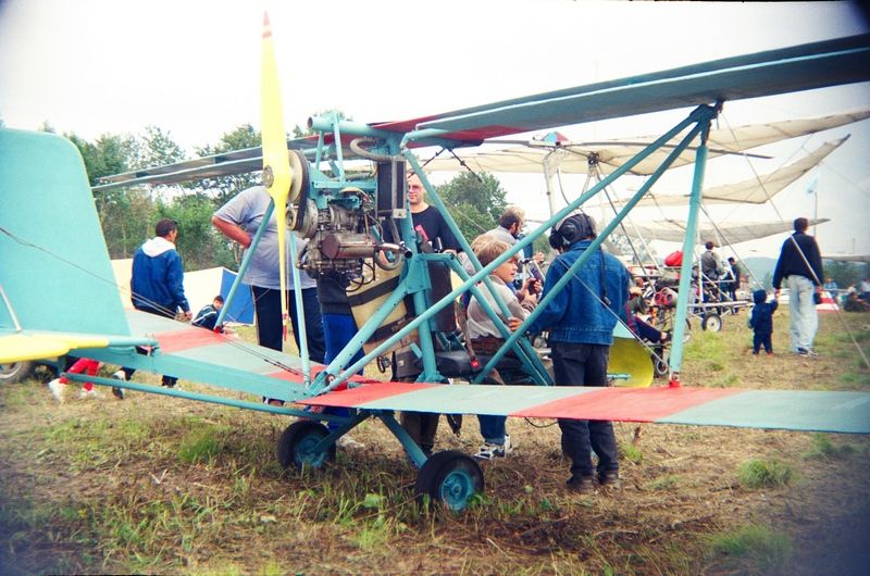

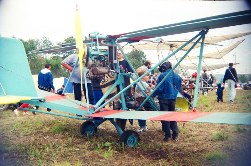

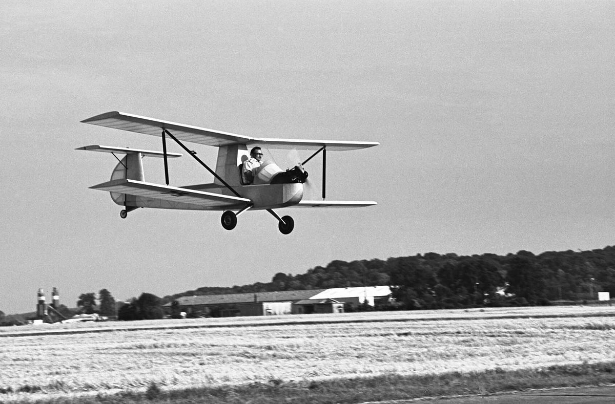

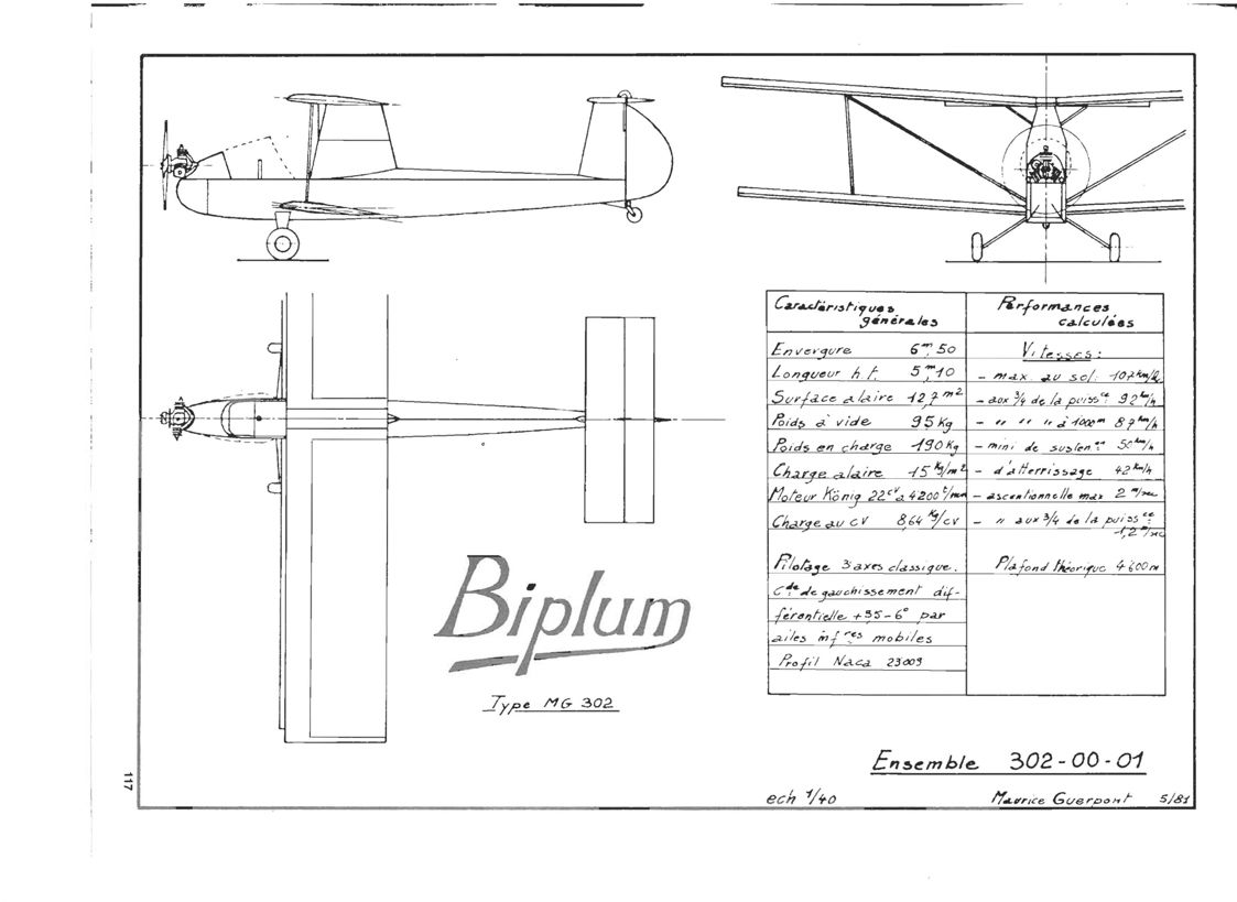

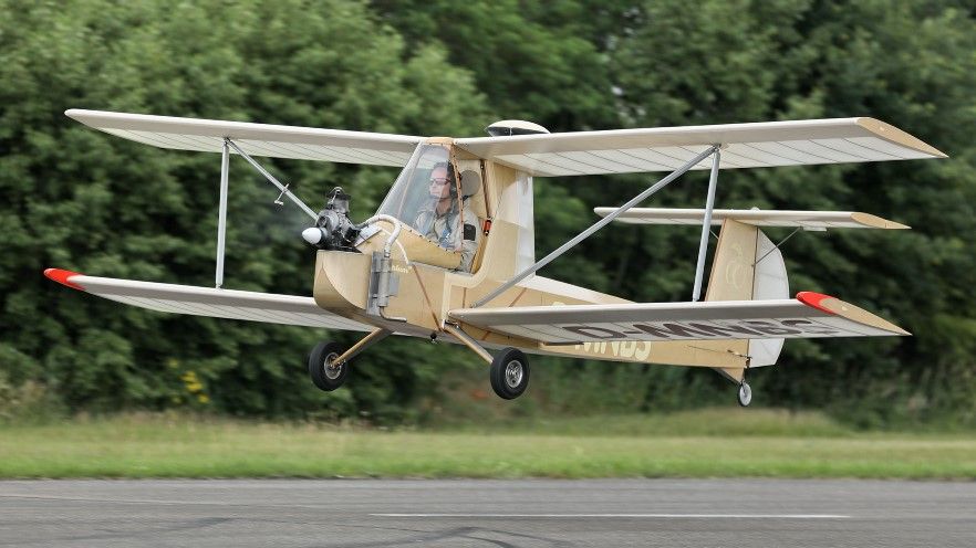

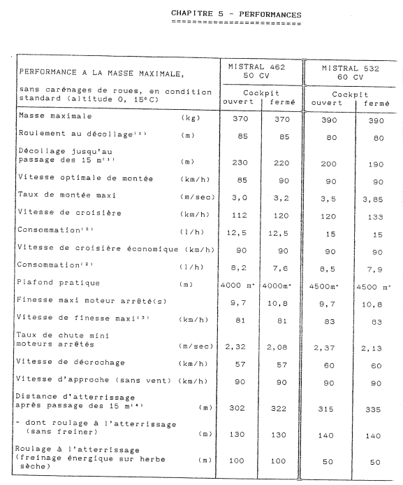

Картинки, схемы, ТХ, Мануал Мистраля( и еще пары самолетиков). Профиль у него безмоментный НАСА 23012, а консол дифференциально меняют угол в диапазоне 2 град вверх и на 9 вниз.
Так понимаю на этой ветке ищут чертежи маленкого компактного и лёгкого биплана а про управляемые нижние крылья спросил о возможно реализации и Мистраль подтверждение этому тем более двухместный .Одноместного не встречал но судя по Мистралю подобный может быть легче и меньше в одноместном варианте соответственно компактный и удобный в транспортировке и хранении

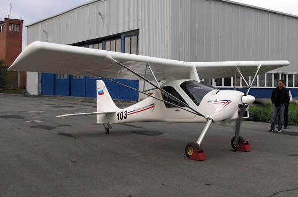

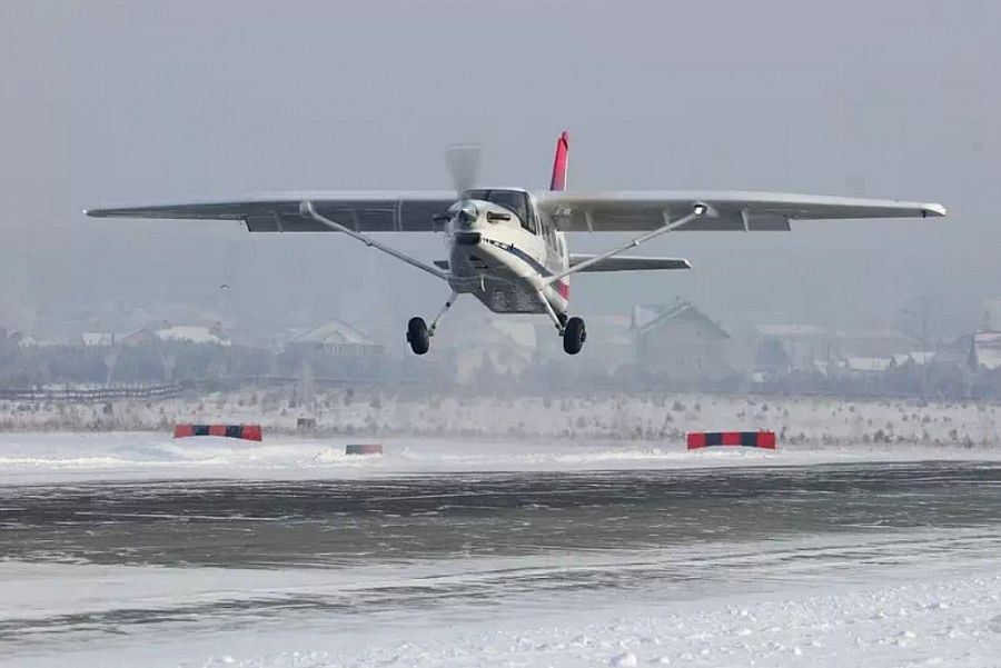

Маловат самолетик - так, вот поболее, того же авторства. Сумах в посадочном положении закрылков близок к 3. Как отклонить крыло с безмоментным профилем, имеющим Сумах 1.2 для достижения близкого результата?

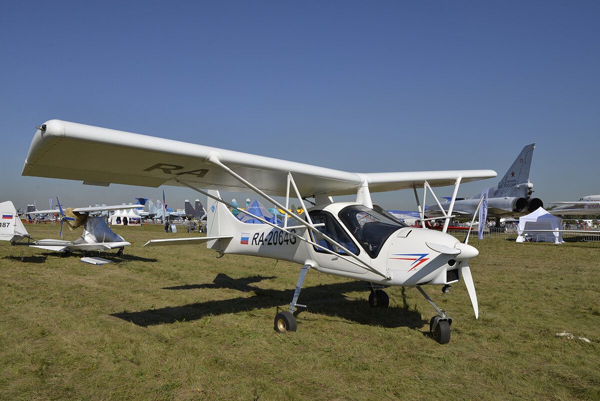

Наоборот, в качестве более позитивного примера для выбора. 4-х тактный двигатель - раз, нет заморочек с бипланом - два, шасси, приспособленное для неподготовленных площадок - три. Готовое изделие, без мытарств со строительством - четыре. Более широкий диапазон применения - пять. Раз уж, все равно, категория до 115 не интересует.

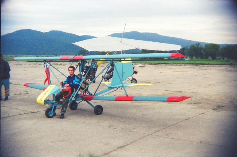

Есть такой самолет демоушель и скушель, короче команда, которая сделала блоху из лестниц пошли дальше и сделали классику с поворотными крыльями. Профиль блошиный безмоментный, 23012. Загорелся этой идеей очень, но есть большое НО, если посмотреть результат, однушка, вес 150, мотор ротакс 503 и не очень красивая аэродинамика . Получается нет выйгрыша в подобной заморочке.

Изменение угла атаки консолей ( когда то меняли только на части крыла- гоширование) вполне допустимо в лёгкой авиации при бипланной или подкосной схеме. Поворотный узел будет нецелесообразным при свободнонесущем крыле, так узел булет монструозный. Хотя есть реактивные истребители, у которых управление по крену осуществляется дифференциальным отклонением свободнонесущего ЦГО.
