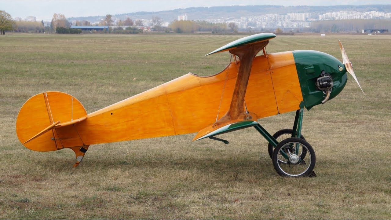

У меня есть комплект чертежей на биплан Flithzer.Прикольный деревянный самолетик для самостоятельной постройеи.И двигатель от Фольксвагена ставят на него)
А что это за самолет? Я не нашел такой в Интернете
Первые попавшие))
