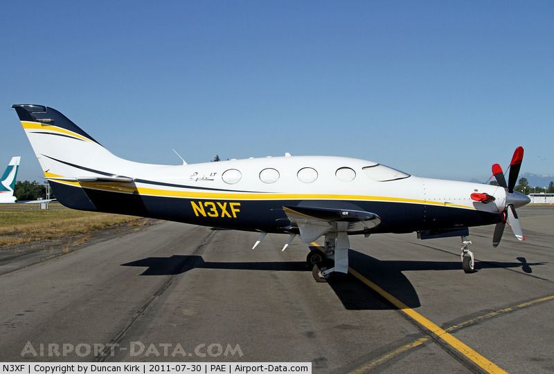

Это очень дорогой самолетик и летать на нем дорого. Их всего 54 было построено и менее десятка летало под Сертификатом EAB в США . Я лично периодически наблюдаю один из них N3XF залетает к нам за детками в Лаконию шт Нью Хэмпшир
Как видно на этом фото - лопасти винта во "флюгере" при остановке двигателя - то-же самое будет при его отказе.

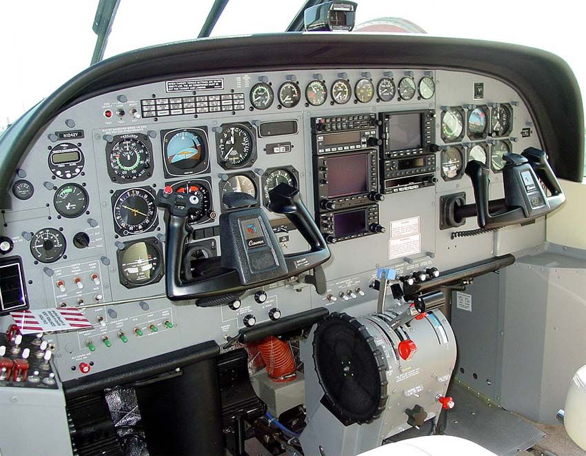

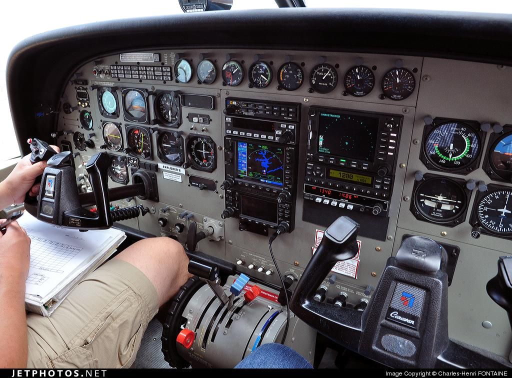

На ТВД тоже один рычаг. Даже на древних советских ВВ - полные автоматы. Равновесные обороты поддерживаются углом лопастей автоматически.
На ТВД их тоже два, как и на поршневом с ВИШ, только в штатах мы его называем по другому - Constant Speed Propeller(Винт Постоянных Оборотов).
На фото - кабина Цессны 208 "Караван" с ТВД двигателем РТ6
РУД - чёрный
РУВ - голубой

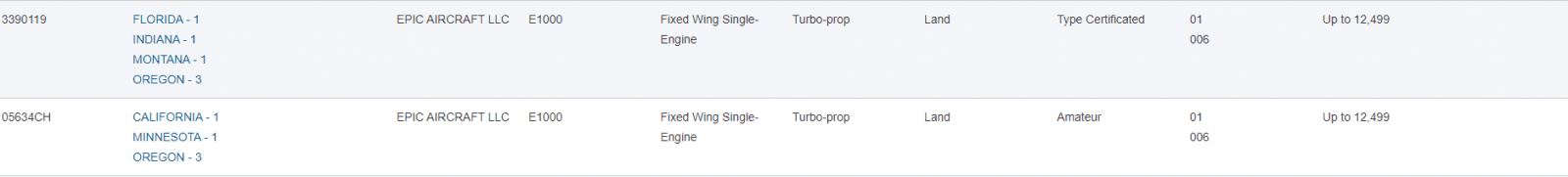

Наверное, лет через пять, Epic может быть станет приличным самолетом
в Соединенных Штатах зарегистрировано 6 сертифицированных Эпиков Е1000 и 5 ручной домашней сборки Сертификацию по типу получил именно этот самолетик. Он вполне достойный. Самолетик на котором произошла трагедия не был таким Это был LT
