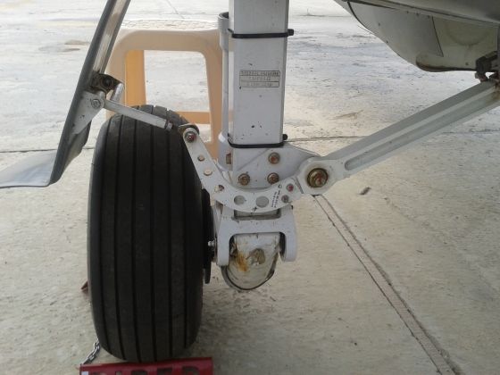

Голубчик, ну что Вы в самом деле, какая пружина? Привод стойки шасси должен быть жестким.
    34,4 КБ · Просмотры: 122
При отказе гидросистемы должны вставать в положение "выпущено" на замки под своим весом/встречным напором воздуха.
Основные стойки без проблем , можно на стойку сделать флажок , который встречным потоком будет помогать открыться , А вот передняя стойка открывается против ветра , тут нужно подумать...
В инструкции по эксплуатации рекомендуется создать перегрузку 2-3 ед. Так просто под весом не выйдут.

Всё это решено на Velocity. Устанавливается гидропомпа с реверсом для изменения угла подъема двигателя моторных лодок. На оба канала ставятся датчики предельного давления, выключающие помпу при достижении заданного давления. Подъем шасси до упора и достижения заданного давления. Всё удерживается гидравликой. Выпуск за счёт отпускания гидроцилиндром тросов привода уборки шасси и установки на механический замок стоек. В случае отказа гидросистемы выпуск осуществляется открытием байпасного шарового крана, стравливающего давление поднятия стоек. Ускорение выхода стоек осуществляется добавлением небольшой перегрузки. Переднюю стойку можно подтолкнуть специальной палкой, хранящейся под сидением пилота всунув её в отверстие в киле. Фиксация передней стойки осуществляется переходом через мертвую точку и постановкой на упор. Выложу схемы, если не забуду.
В своё время пришлось полность изготовить шасси с гидроуборкой на ЛА-8. Там шасси выпадают под своим весом при освобождении замков. Передняя нога дожимается на замок запасом сжатого воздуха в баллончике 1 литр в 25 атмосфер. Система безопасно работает.
