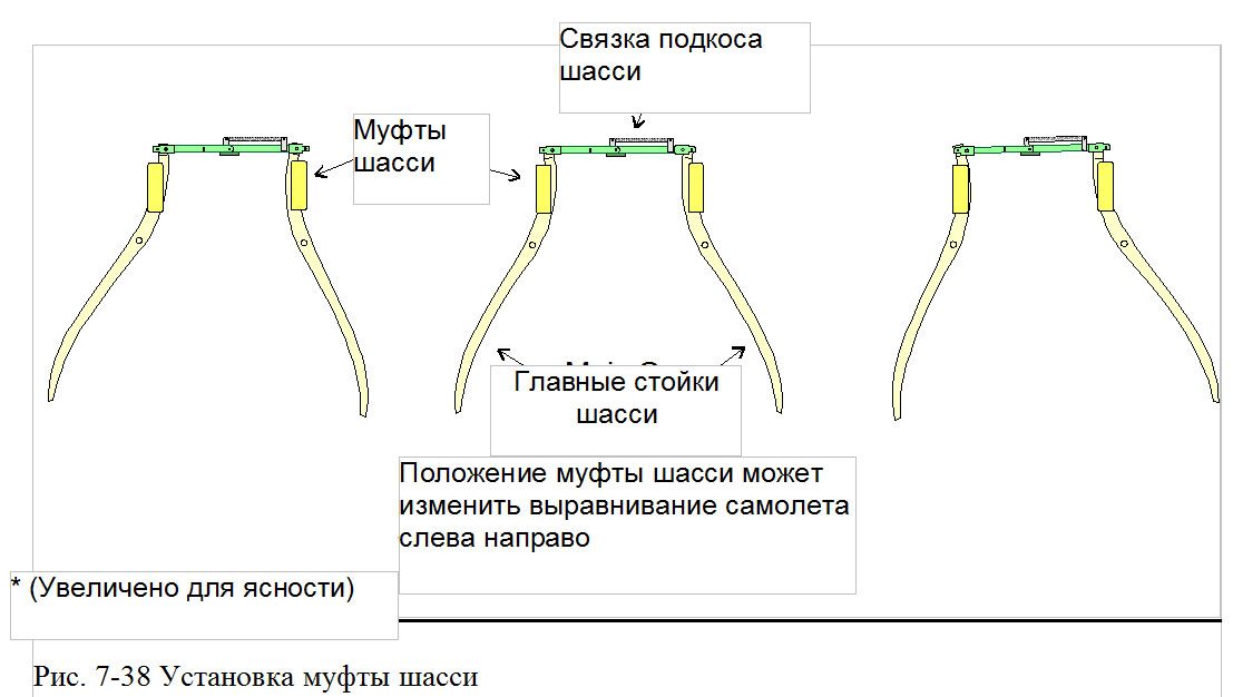

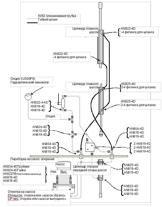

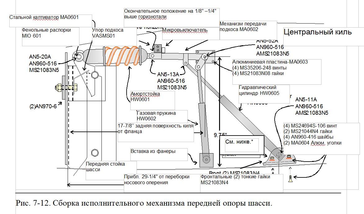

Ловите картинки
    134,7 КБ · Просмотры: 185
    63,4 КБ · Просмотры: 170
    76,7 КБ · Просмотры: 203
Гидропомпу можно искать по ключевым словам - marine tilt trim pump
http://www.ebay.com/itm/NEW-TILT-AND-TRIM-MOTOR-POWER-POLE-SPORTSMAN-PRO-F-SPN-F-4-6788-/360434506885
http://www.amazon.com/Mercury-Reservoir-14336a20-14336a8-88183a12/dp/B004P3DOWY
зная производительность и давление этой штуки, считаете гидроцилиндры и понимаете скорость уборки/выпуска шасси при заданной силе.

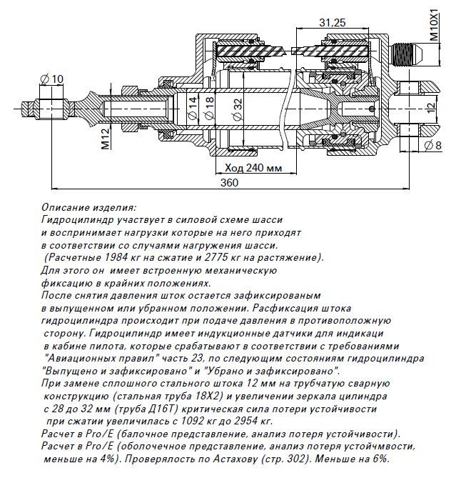

Вот наш гидроцилиндр для уборки основного шасси .
Вес примерно 500гр

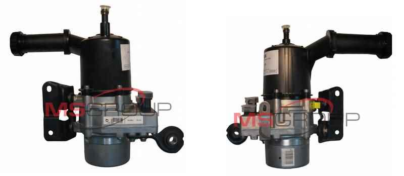

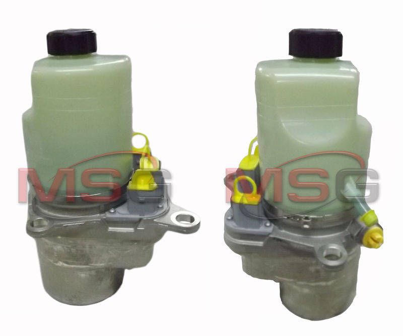

Есть мысль поставить электрогидроусилитель руля автомобиля вместо ел.гидростанции для выпуска шасси , выпуска закрылков и регулировки сидений. Рабочее давление ок. 120-150 атм, ну и надежность должна быть на уровне. Может кто то сталкивался с таким девайсом ??? 😀
Интересно бы узнать их вес ?
http://www.pst.ua/pp0197
