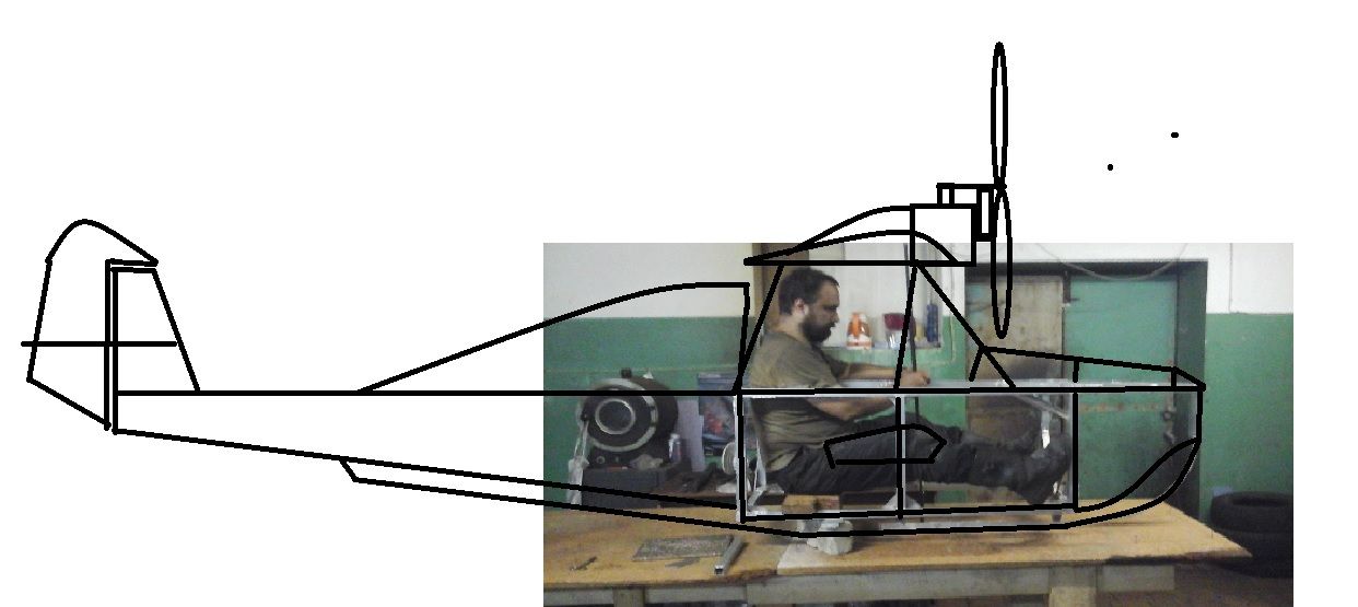

Приветствую всех участников форума!
Отдельно - низкий поклон Юрию Ермакову,чьи видео меня вдохновили на путь к мечте жизни,и которого я,наверное,достал в комментах на ютубе.
Строю гидроплан,пытаюсь попасть в 115кг.
Примерные характеристики: металлический фюзеляж,крыло-парасоль с подкосами, с металлическим каркасом и обшитое поликарбонатом.Оперение такое же.
Размах - 7м.
Хорда - 1м.
Длина корпуса - 4м.
Мотор - РМЗ 500.
Что скажете?

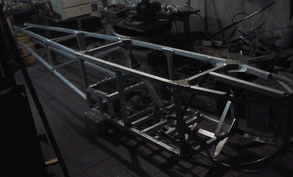

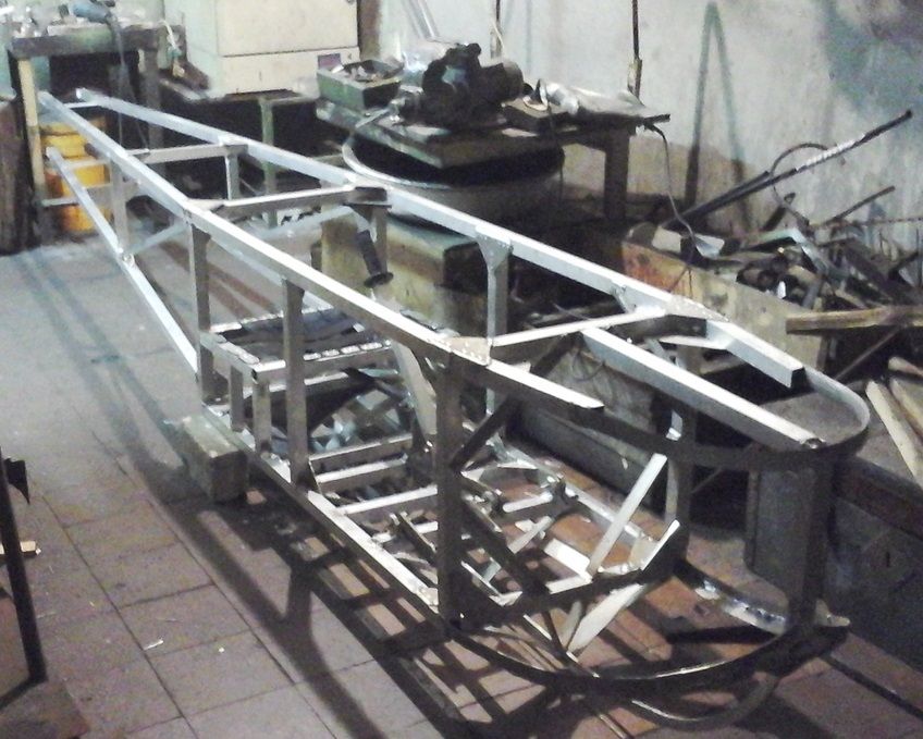

Ещё фото
    103,6 КБ · Просмотры: 159
    77 КБ · Просмотры: 174

Про 115 можно сразу забыть.
Тем более Юрий не одобряет...

На фюзеляж выделено 37-40кг.То,что готово - 23кг.Оперение,полюс обшивка - в 40кг должен уложиться. Мотор с рамой,винтом и баком - 40-42кг. Остаётся около 35кг на крыло,подкосы и поплавки. Должен уложиться!
У Юрия стаж огромный,авторитет некоторый,поэтому его не трогают. А я человек новый в этом деле,пока не хочется светиться за чертой закона.

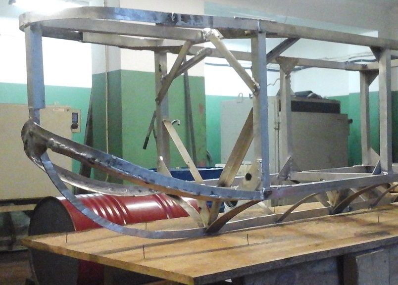

С Альбатросом солидарен.  И мореходность "бульдозерная", если и взлетит, то сесть сможет только на гладь. В любую рябь зароется. Линия скулы слишком опущена.
А вы водоизмещение считали? Это просто. просто посчитайте объём фюзеляжа под предполагаемой ватерлинией. Ну, естественно с правдивым взлетным весом....
У нас Волга. Летать планирую в штиль или при небольшом бризе.Скулу сейчас посмотрю,вроде есть другое фото.
Вот.Плюс излом днища.

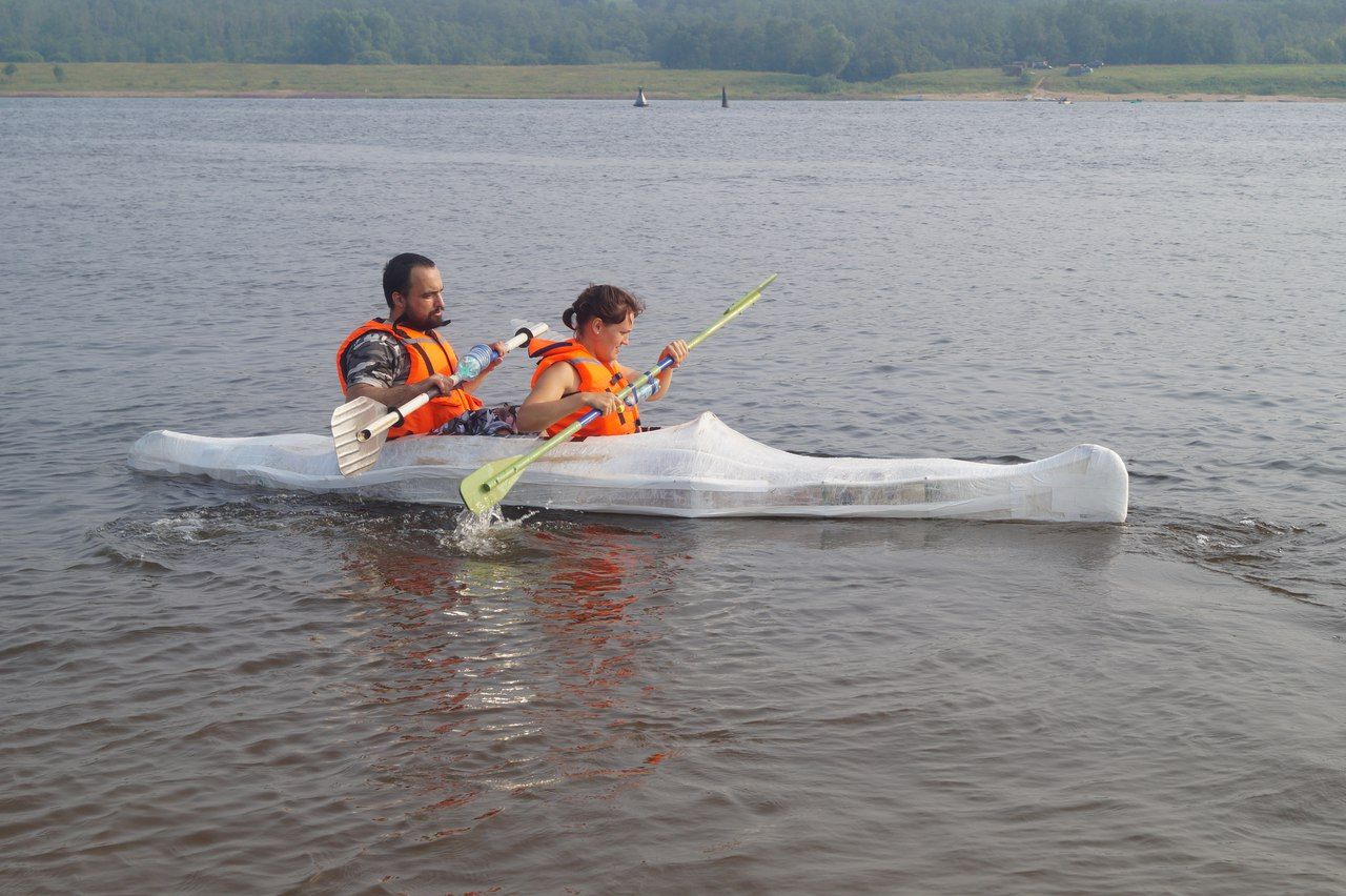

Если Вы про "утонет или нет",то не утонет.) Байдарки делаю,опыт есть.

Байдарку в штудию!!
                  Мне байдары интересны... 🙂
В след.выходной сфоткаю. Там всё просто - трубы пвх,фанерные шпангоуты,один слой брезента и два стеклоткани. Хотя сейчас в вк спрошу у тестя,он фоткал вроде недавно.
