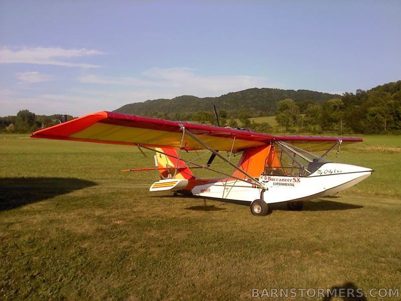

Здравствуйте, товарищи!  Моя Плотва перестала быть гидропланом, ибо не укладываюсь в 115 - тяжеловата обшивка получается. Но не перестала быть Плотвой. Тему переименовывать не буду, пусть так остаётся. Но в связи с мутацией моей Рыбоньки, возник вопрос. Я видел, как некоторые граждане цепляют самолёт хвостом за фаркоп и возят за машиной прямо на шасси. Это вообще законно? Или надо прицеп приобретать?

Тут на форуме есть есть вот такой самолет.
http://www.reaa.ru/cgi-bin/yabb/YaBB.pl?num=1443954732/981#981
Вы подумайте хорошенько, может купить проще для вас будет.
Пока, всё что вы нарисовали/сделали это на выкид только.
Только творить, только хардкор! А самолёт преображается. Так что с прицеплением/ прицепом?
Что ему покупать  🙂 он уже настроил сколько... да и "тут на форуме" самолет наверное тоже своеобразную цену имеет 😉 вот реально 115 кг -1 место (трубки, тряпки, композит  и R- 503)!

Вот, это самая маленькая проблема.
по правилам запрещено возить самолет за автомобилем,
так же его шасси не рассчитаны к таким поездкам и поломаются уже через 3км пути по асфальту.
поэтому покупайте прицеп. Но это надо сделать, как постороите самолет, потом. так же прицеп можно одолжить или нанять газель за совсем недорого.
перевозка самолета, сборка/разборка это не очень хорошо для самолета.
Lazair летает с воды и в 115 килограмм вписывается. Правда, там поплавки, а не лодка.
