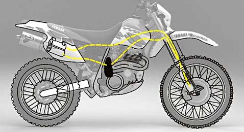

Ямаха уже применнила гидропривод переднего колеса на мотоцикле Yamaha WR450F 2-Trac:
http://www.membrana.ru/particle/2741

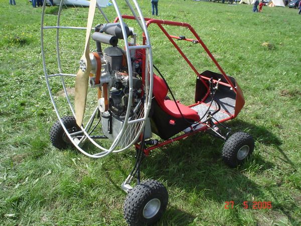

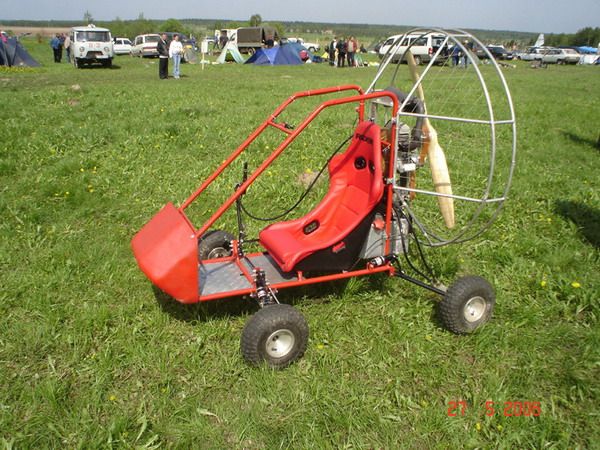

В догон.
Мой знакомый Василий выставлял в Кольчугино свою "самобеглую" тележку под параплан с гидроприводом на колеса...
    77,8 КБ · Просмотры: 121
    86,5 КБ · Просмотры: 114
