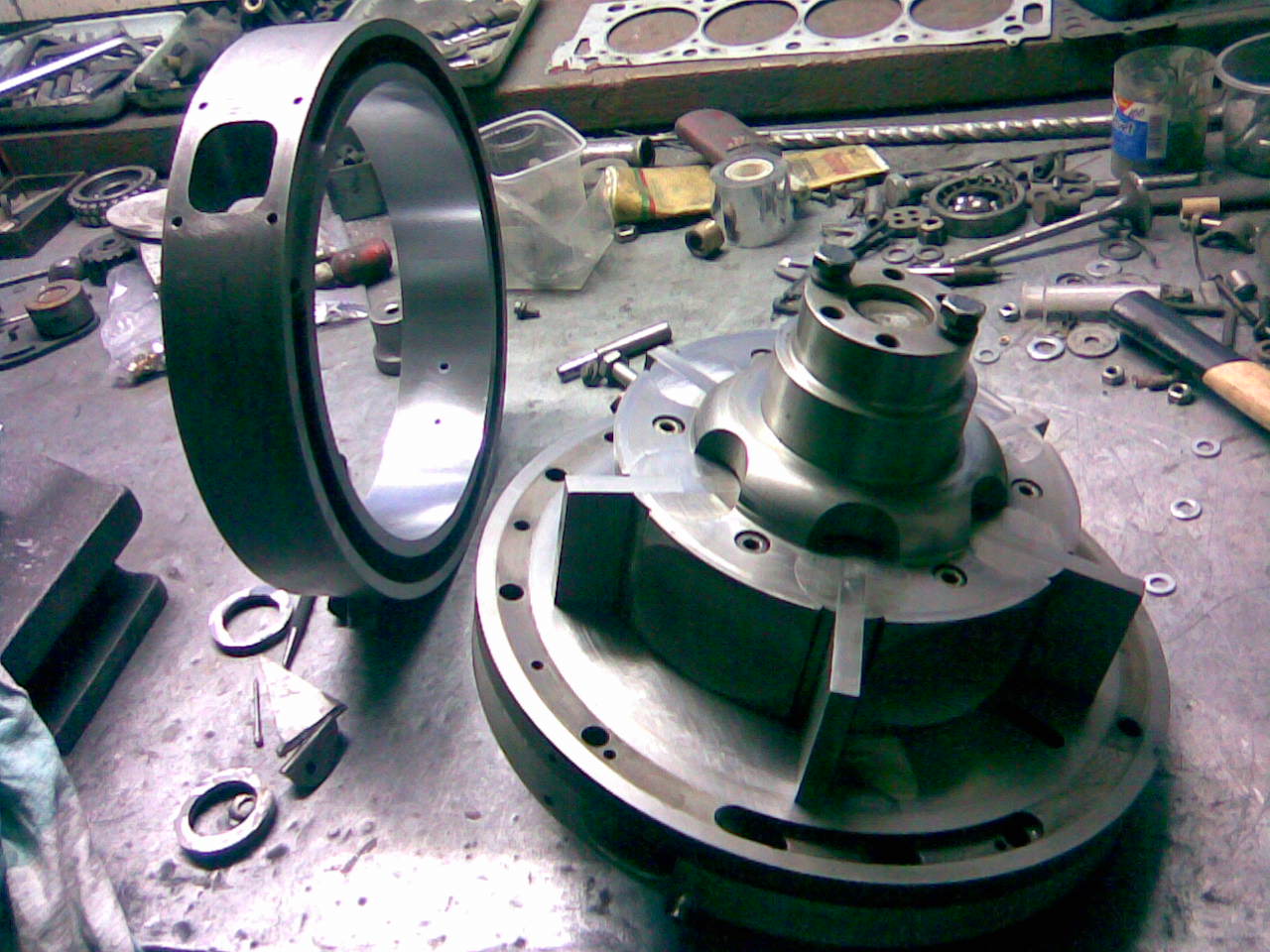

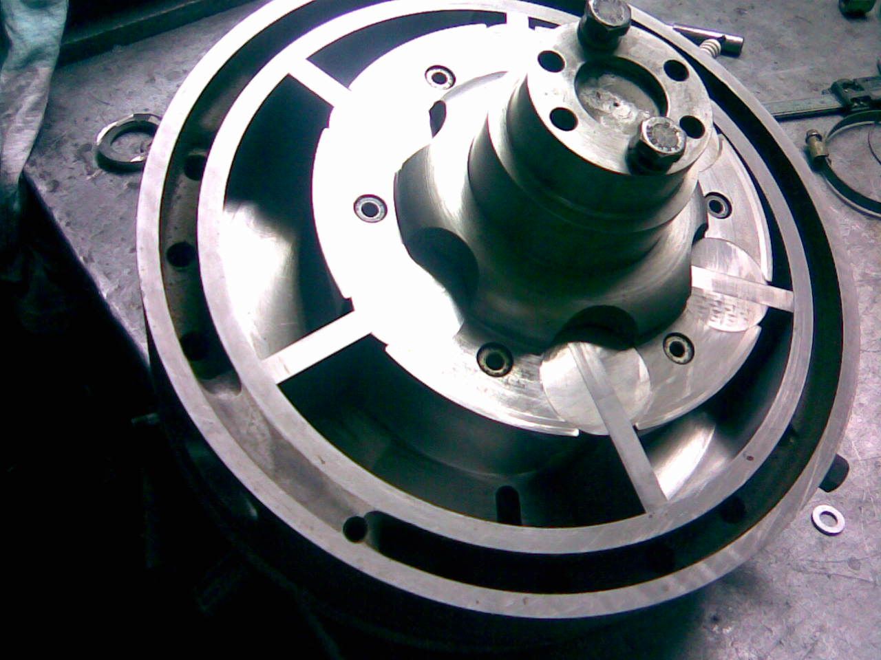

-mozhno vspomnit motor Bogdana=tam lopasti nie trutsia ob stienki cilindra=malyje potieri.
=6 taktov na oborot=bolshoj momient.
=postiepiennoje rasshirienije kamiry.
=otshien prostaja konstrukcija\odni krugi\...
mozhno sdielat iz plastmassy!
не подскажите где почитать об этом? если реальная конструкция, может дерзнуть с реализацией? у свободнопоршневых двигателей в качестве гидронасосов большие перспективы- высокий КПД, малый вес, т. к. нет лишних  валов и клапанов. вот пример:
=Богдан построил и испытал этот 30 кг."торт" как ДВС...
получил мощность 500 лс,но мотор перегревался и валяется
как историческое явление.
в качестве пневмо или гидроагрегата=отличная машина.
Ваш пример хороший=2 лс/1 кг !
