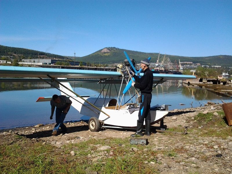

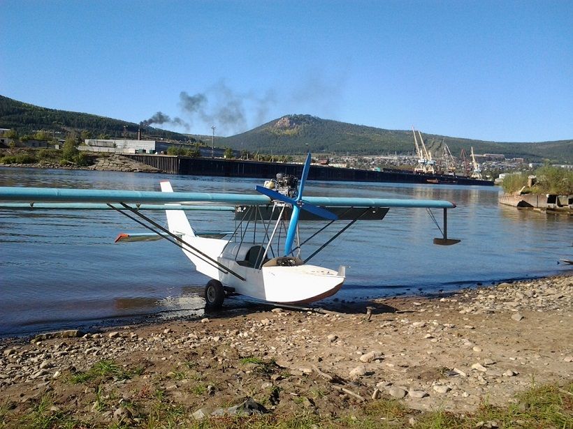

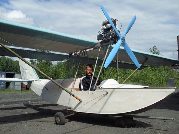

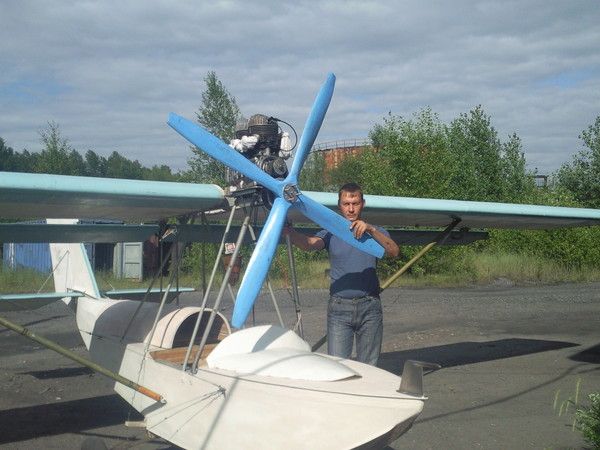

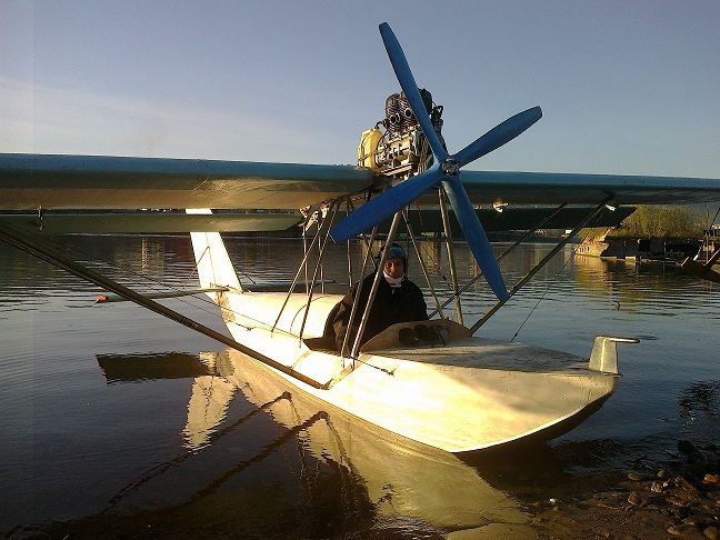

Гидросамолет АШ-01: размах - 9м, длина - 5м, ширина лодки - 80 см по редану. Двигатель МП 700, винт 4-хлопастной, диаметр 1,6м. Взлетная скорость 50 км/час. Маловато тяги в горизонте. Требуется замена двигателя на более мощный. Думаем перейти на двигатель Субару. Если есть предложения по продаже двигателя пишите в личку.

Площадь крыла-11.5 , Крыло типа БРО-11 с 2-мя лонжеронами. Испытывали в сентябре 2012, были подлеты и полет в горизонте на высоте около 1м без набора высоты. После попыток набора высоты самолет сыпал,что и приводило к грубоватой посадке с последующими барсами.Река лена г.Усть-Кут. Осетровский речной порт. Позже выложу видео гонки двигателя и спытаний на воде.
Ну,  что  тут  скажешь,  молодцы.  Неплохо  выглядит  и  главное  летает.  Жаль  ,  что  новички  все  время  как  то  не  додумывают  ,  что  двух  местный  самолет  все  же перспективней.  С  мотором  поосторожней,  Субару  мотор  более  тяжелый.  Рекомендую  Вам  поставить  Ротакс  503  или  582.  Пусть  даже  Б/у  ,это  в  значительной  мере  повысит  живучесть  и  летные  характеристики  самолета.  Удачи. 😉
Спасибо за совет. Но новички мы только на форуме.Двухместный гидросамолет уже заложен, а летаем уже более 10 лет на разных сла собственной постройки. Просто на гидро перешли год назад ввиду отсутствия полей для полетов.Строго не судите ,на воде есть свои нюансы.Постепенно освоим.
Молодцы мужики! Но...
1. Поддерживающие поплавки явно маловаты
2. 4-х лопастный винт для этого движка-многовато (при диаметре ок.1,5 м), даже если редукция 1/3. Сделайте 2-х лопастный с большим шагом. Но счастья всё равно не будет...с этим движком.
3. Субару сюда-абсолютно никчему. Купите РМЗ-500, или УМЗ-462 на худой конец...
Ну вот, в кои то веки на форуме новый самодел появился и так скудно. 🙁. Ребята, не стесняйтесь. Побольше цифер, какие материалы использовали, история постройки. Самолётик интересный. Нос - явно мотивы Ш-2. Хвост напоминает Че-20. Интересно (не видно по фото) разъёмный или нет? Жалко, что не двухместный. А в общем - поздравления и пожелание успехов в доводке и счастливых полётов.
Да поплавки маловаты и двигатель не годится. Спасибо ,  за совет с субариком . Мы его на 2-х местный поставим.
лодка ,оперение и крыло деревянные. Лобок крыла стеклопластик 3-х слойный.Хвостовая часть отъемная на 4-х болтах. Обшивка лодки береза 3мм,обтяжка стеклоткань.Конструкция легкая ,но мы ее не взвешивали.Оперение близко к чешке,но не по чертежам как и весь аппарат в целом.
