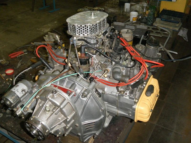

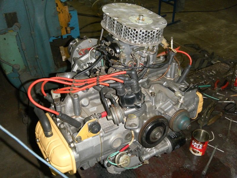

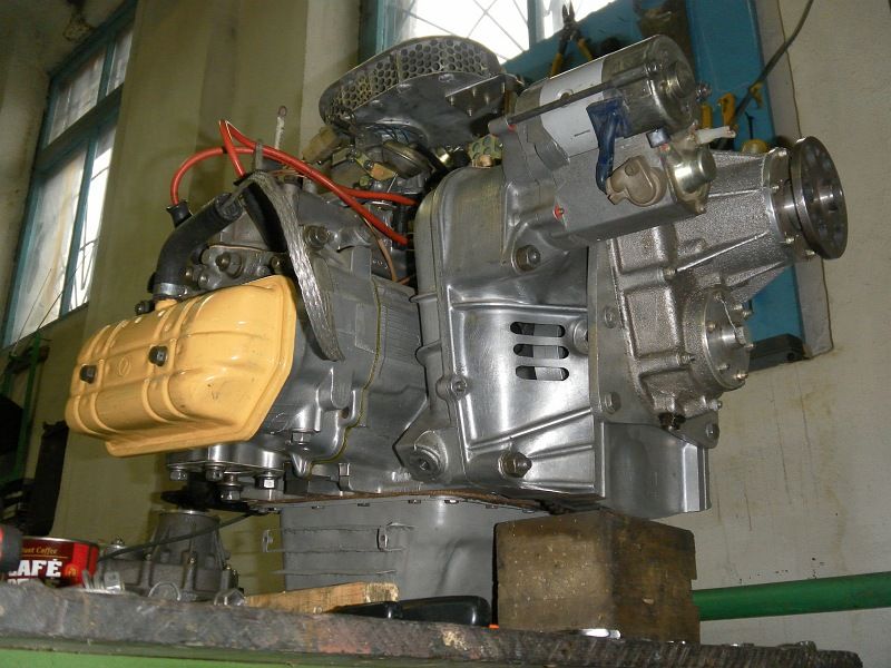

Пять горшков от "Планеты"- и вот вам М-11. В свое время такой и хотел делать да не нашел единомышленников. :-[  А винт вам менять однозначно, прет он его что дурной. Кстати что показали замеры?
Да насчет винта согласен.
С этого винта сняли 120 кг.
А вот насчет планетовских горшков то врядли получится его изготовить более или менее уравновешанным.
попробуй с аэродинамическими потерями поработать километров на 70 увеличится скорость все торчащее и круглое одень в обтекатели
Вот  это  звездочка,  молодцы.  Наверняка  открыв  новую  ветку  Вы  получите  заказы  на  него.  Пишите  о  нем  больше  очень  интересно. 😱
