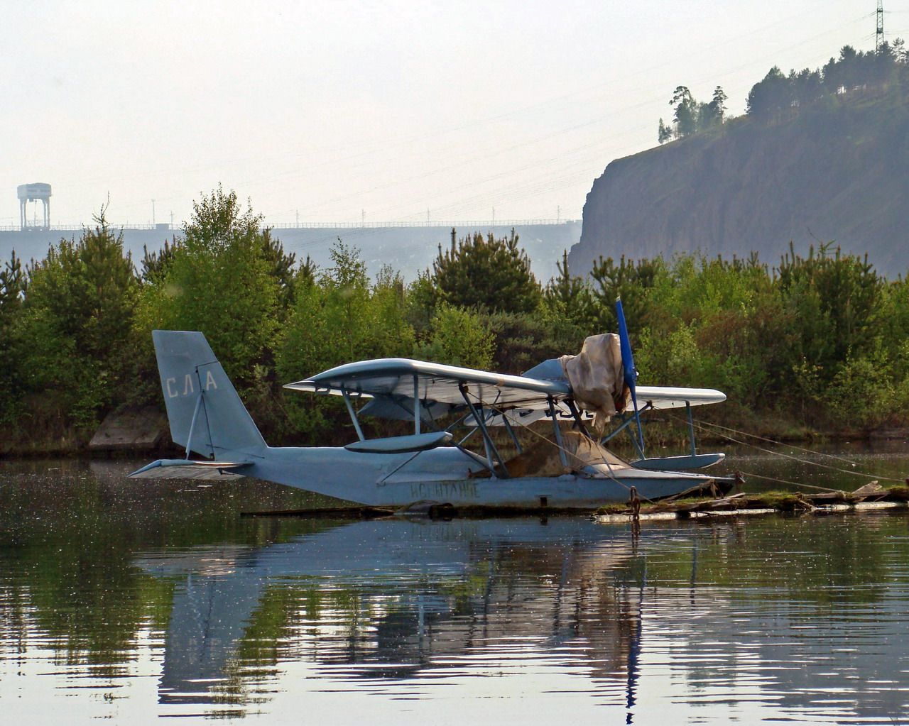

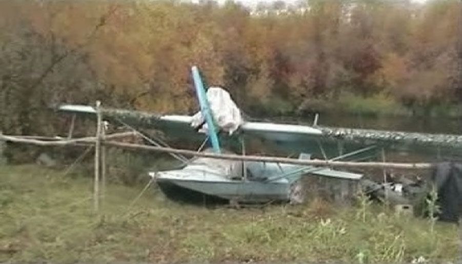

От обычных схем на поплавках отличается только в худшую сторону . С противоштопорными характеристиками будут проблемы . Рули направления вынесены из обдува винтом , и в случае попадания выход из штопора не гарантирован .
kast
Abakan
Замечательный самолёт! Увеличьте вертикальное оперение и всё! Правильный штопор, Это ооочень важно для непилотажного самолёта! Ещё покритикуйте Крыло ,в перевёрнутом полёте оно будет не очень.Схема вполне работоспособна. КАк обычно- виноград зелен!
samodelkin_33rus
Я люблю этот Форум!
Олег Мадан очень опытный летчик испытатель , который летал практически на всем что может летать и даже на том что и не должно было , погиб на непилотажном самолете именно такой схемы . Правда крыло было нормальное а не обратной чайки  . Но из штопора вывести его не смог . Царствие ему небесное , очень уважал его .  И от попадания в полете на грань срыва никто не застрахован и причин для этого может быть миллион , от забытого чехла на пвд , до попутного порыва ветра , и способность самолета выйти из критической ситуации будет играть не последнюю роль .  А рассуждения типа увеличить площадь киля , возможно и улучшит путевую устойчивость , но на сколько будет в помощь без обдувки потоком от винта вызывает большой вопрос . И без продувки хотя бы модели его не выяснишь . А платить за такой эксперимент чьей то жизнью лично я не стану. Остальное дело каждого летать или экспериментировать .

Есть самолёты которые плохо выходят из штопора. Это неудачные самолёты ,это их недостаток, но они летают! Ту-154 не выходил из штопора вообще,отлетал больше 40лет да и сейчас летает.Правильному самолёту для выхода из штопора нужно 100-200 метров высоты , улюбителей высота считается метрами. У самолёта есть диапазон допустимых скоростей. Не нарушайте его ивы будете летать долго исчастливо и никогда не узнаете как штопорит ваш самолёт.  Соблюдайте координацию в разворотах, не теряйте скорость. Срыв на 50 метрах самого правильного самолёта приведёт к падению.  У пилотажных самолётов требование к выполнению штопора другое.

Коллеги. Дело не только в том может ли самолет выйти из штопора. Гораздо важнее, чтобы самолет не провоцировал свалиться в штопор.
Проверенные временем самолеты, например Цесны, прежде чем свалиться дрожат, предупреждают. Плохие самолеты сваливаются без предупреждения.
Для того чтобы узнать, как поведет себя ваш самолет на критических углах и скоростях, его обязательно, необходимо проверять на сваливание. Делать это должен опытный летчик-испытатель.

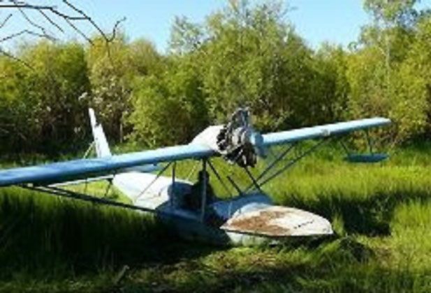

В США на Сан фане стоит гидро самоделка из лодки. Выглядит смешно.
Надпись на табличке гласит что этот агрегат летал.
Так что почему бы и нет.

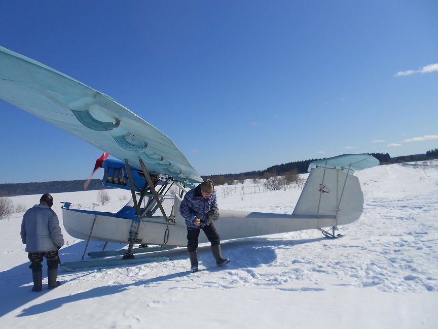

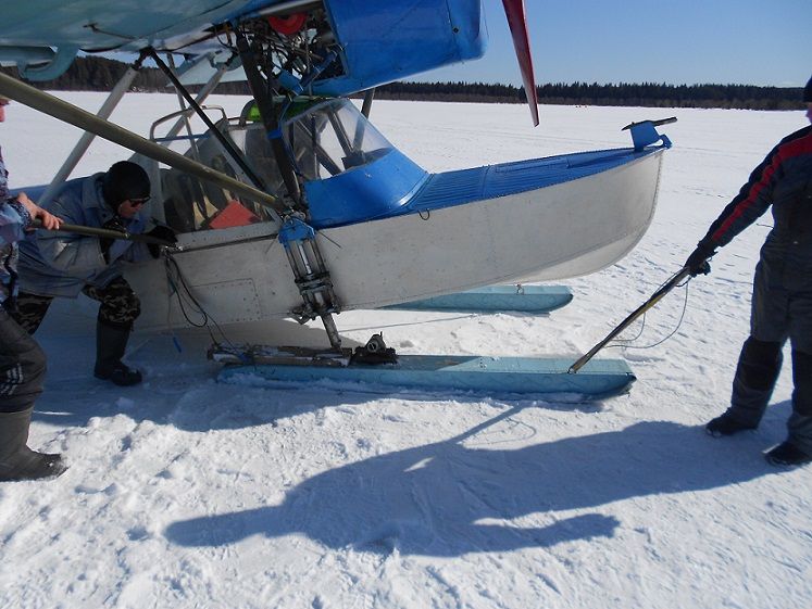

Сомнения проч. В Кировской области есть дед у него как раз такая вариация. Лодка Казанка крыло Ан2 нижнее, да, ещё и зауженное. Летает до сих пор хоть и редко. Буквально на прошлой неделе знакомый позвонил рассказал ездил к деду на смотрины. Правда летали на лыжах. Подломили лыжу. А летом с воды летал нормально. Двигатель вальтер.

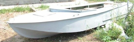

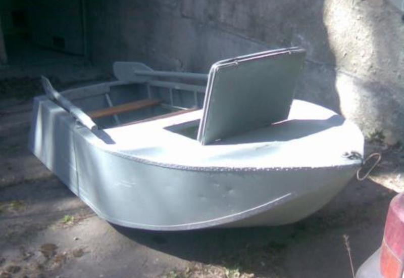

Интересно было бы посмотреть, потому что сам строю самолётик из вот такой лодки. Это одна из версий Казанки-Пионерки. Их две, с чуть улучшенными обводами, по сравнению с обычной Казанкой, и с носом, похожим на Обь-1. Выпускались в 50-х, до обычной Казанки.
Hotarumaru
Летаю на Че-23Б
Караидель

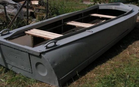

Вот примерно такое, думаю, получится в качестве лодки. Лодку взял с сгнившей кормой, обрезал на шпацию, родной транец и корма сохранены. Кокпит на Супер Петрелевский, или как у Че-39 хочу сделать похожим, над хвостом пока думаю. Над реданом и водяным рулём тоже думаю, но идею, наверное, позаимствую с самолёта из Оби.

Навёл справки у товарища. Говорит летает очень тяжело. Я так понимаю вальтер для него слабоват. На лодку думаю придётся приращивать корму. Создать как бы редан. Народ думает что редан это что то. Нет это обычная корма. Но так как ЦТ находится близко к корме чтобы самолёт не встал на поплавок за кормой делается этакий прирост. Его поднимают выше кормы чтобы исключить влияние после выхода на глисирование. Вот и весь секрет. Если сделаете просто хвостовой поплавок эффект будет тот же. Просто поплавок будет мешаться при увеличении угла атаки на взлёте и посадке. Придётся садить на большой скорости. Вот и всё. Ещё в советское время по моему КАИ студенты в МК выставляли такую модель. В общем поищите.
Юрий Ер
Грамотный, не есть, умный.
Ижевск
Вот прислал фото. Ну вот я как в воду глядел хвост плавающий. В очках и шлемофоне как раз сам маэстро.
