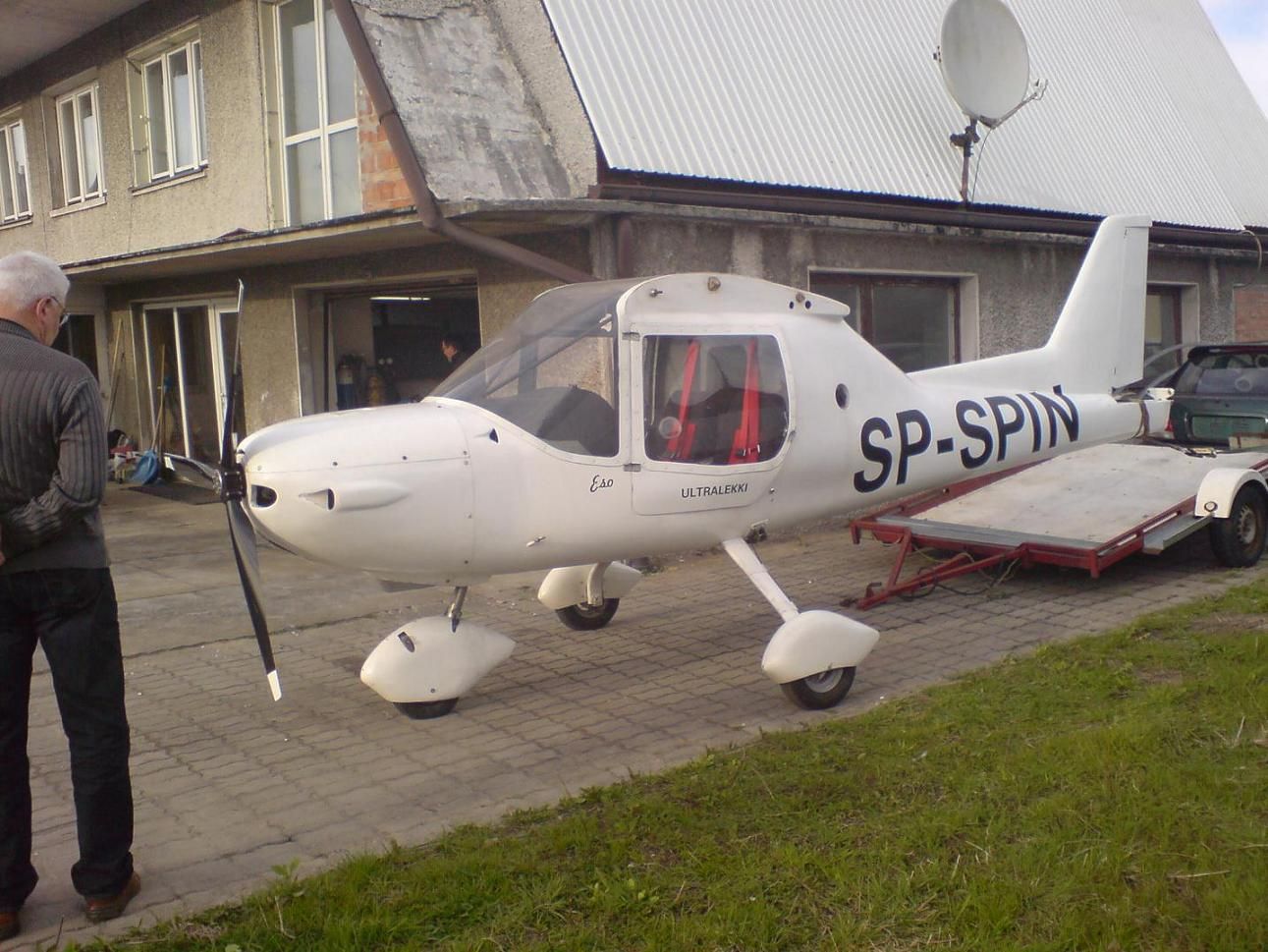

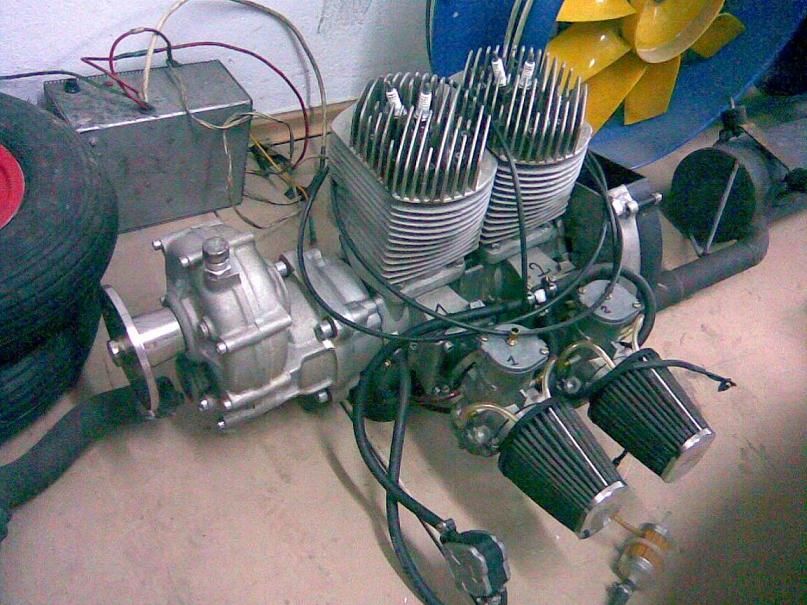

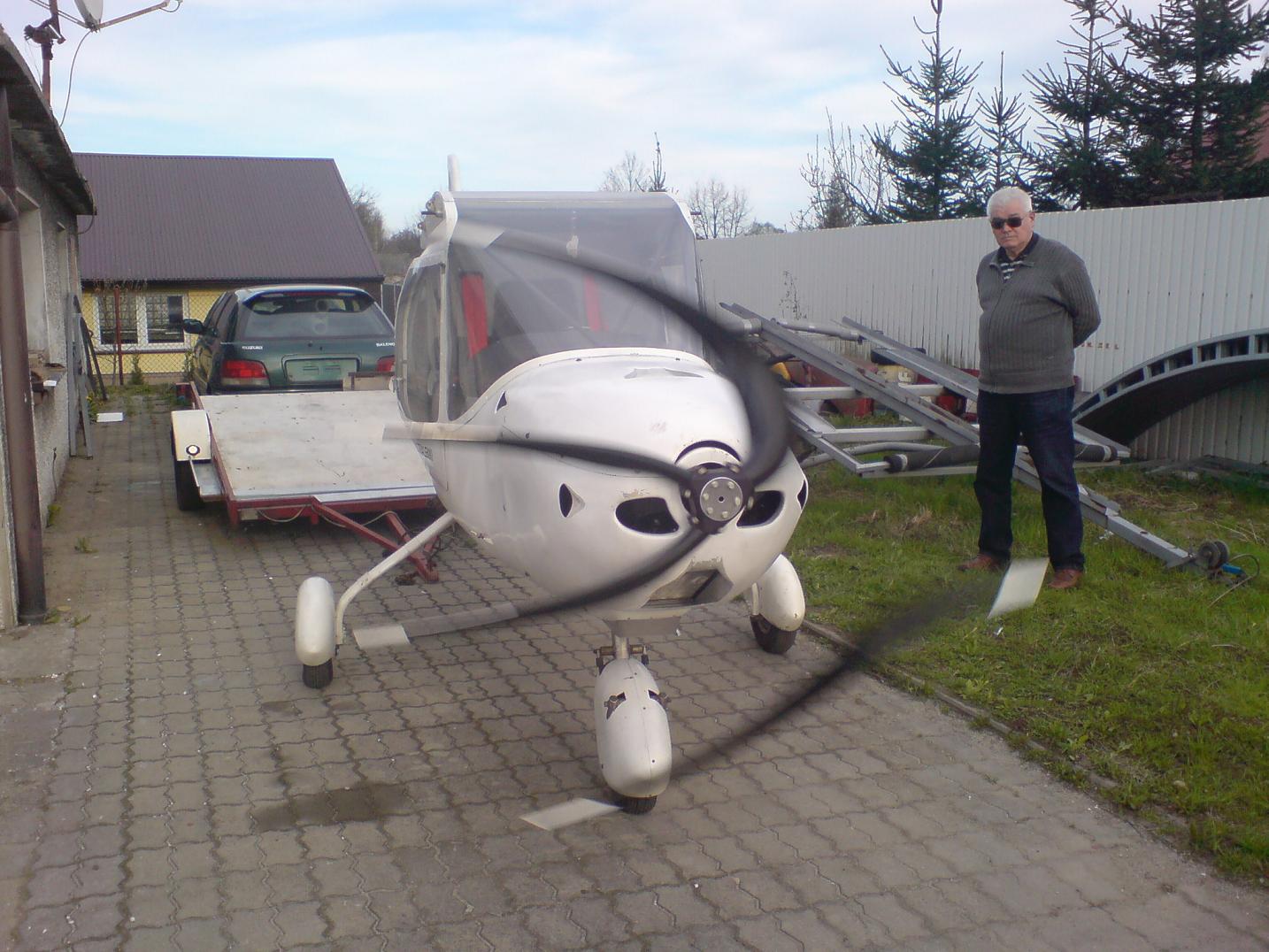

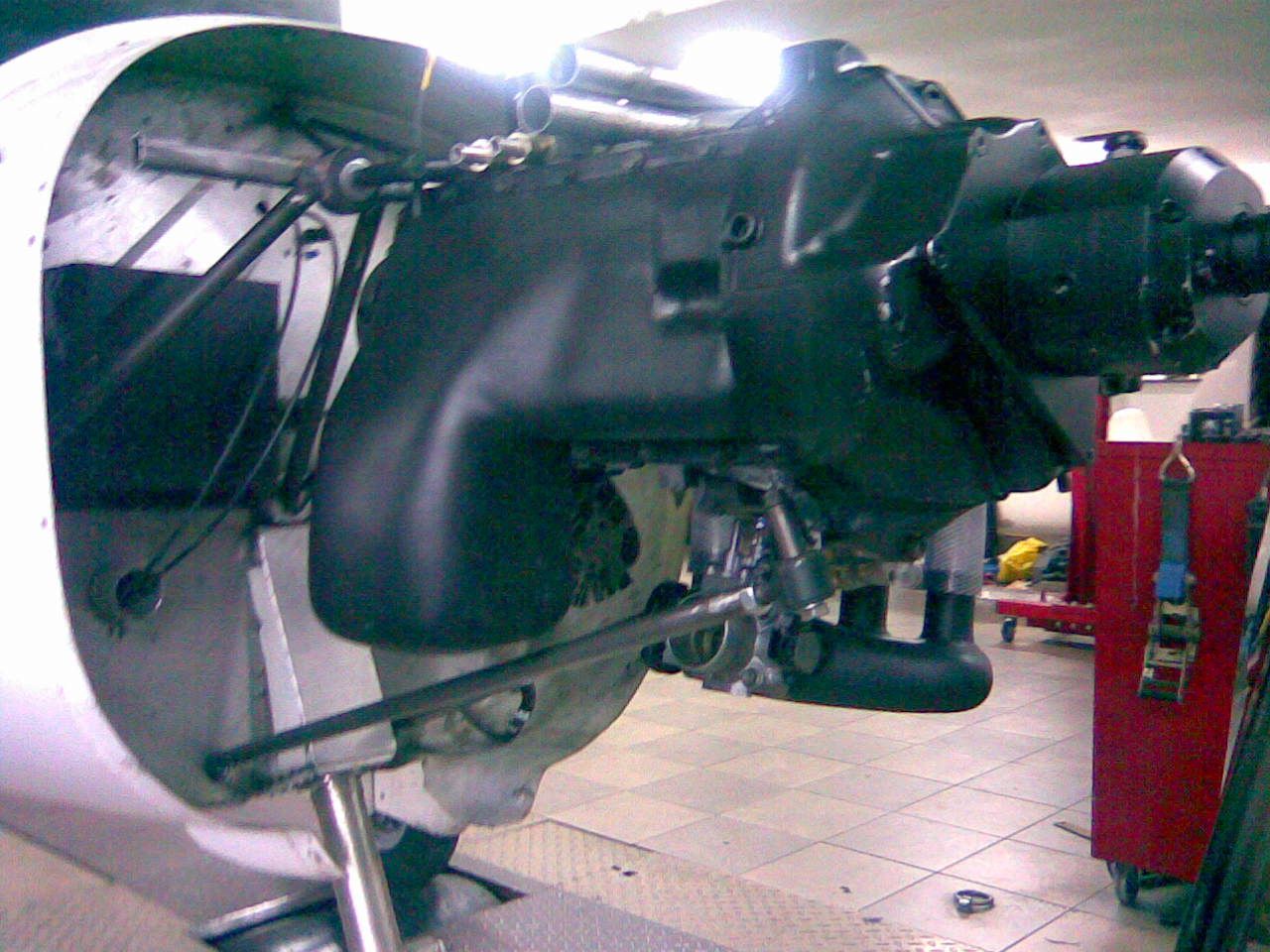

А я помню ОБРАТНУЮ картину (маслом) ...
На Чешке взамен заклинившего 582 в спешном порядке воткнули G13  -  и стало летать намного ХУЖЕ .. Поверьте - это так и было . Прибавка в весе всё перебодала  :( :(
henryk
Krakow
-и на А бывает и на Б=бывает.....,
но на этом ЧЕшском самолётике\двухместник\ лётчик-испытатель
после замены\и правки погнутого винта!!!\ не хотел прекращать полётов\7л/ч\!
=капот не меняли,только другая система отвода тепла.
про комфорт не вспомню=несчем сравнивать.
