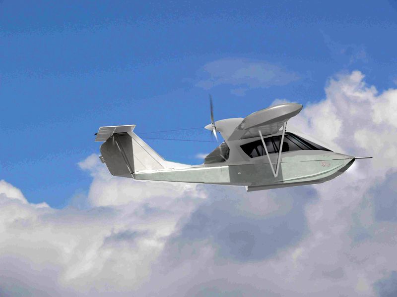

Сильно отличаться не будет. Будет несколько дальше назад отнесён задний редан. Увеличена его килеватость, чтобы снизить нагрузку при касании. И задрана выше хвостовая балка, как, собственно, и нужно было делать сразу. Ну, и ещё по мелочам. Окраска, однозначно белая. Или очень светлая. Солнышко, однако, даёт о себе знать... Вы изобразили киль за одно с балкой. Красиво. Можно и так (хозяин барин). Но мы пока остановимся на прежнем варианте. Очень удобно и при транспортировке, и при хранении отстегнуть оперение. И опять же проще в изготовлении (кто про что, а я всё про бюджетность). foman писал(а) Вчера :: 11:34:11:
на эскизе я как раз и сделал редан немного подальше и чуть больше килеватость, киль на эскизе стандартный, лишь добавил немного скругление у основания, лобовое стекло дутое, но поверьте оно даст 50% внешности! ;) если надо помочь еще какой вариант прикинуть , то обращайтесь помогу... пожалуйста если не тяжело, снимите хотя бы размеры того, что уже делаете!!! можно в личку, буду очень благодарен!!! ;) очень уж в голове засел у меня ваш самолетик, хочу повторить.

вы будете изменять крепление центроплана или оставите как было, какие усовершенствования планируются? извините, что засыпаю вопросами, но интересует всё!!!

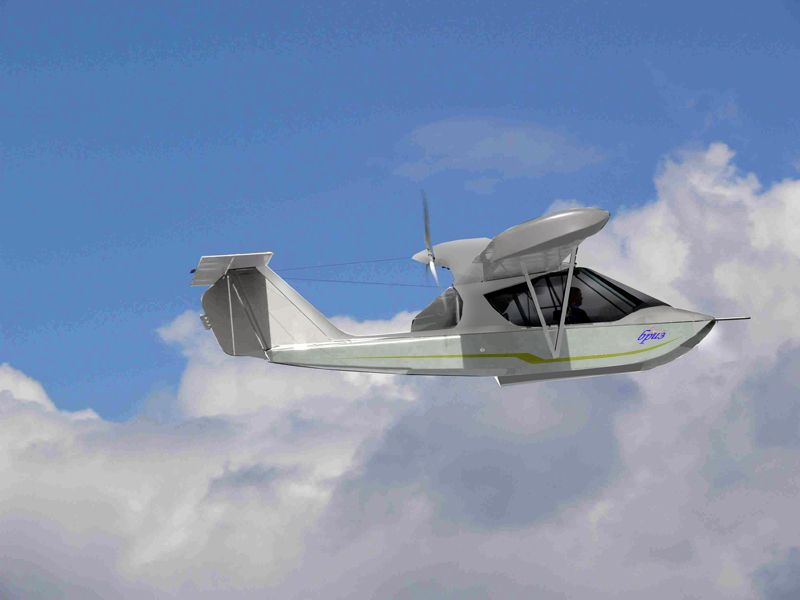

Гораздо проще на обычный Бекас одеть кабину с развитым лодочным днищем.

Кашу  маслом  не  испортишь.  А  вот  относительно  закрытой  кабины  по моему  стоит  подумать  ,  а  то  черепа  свои  застудите.Молодцы,  радуюсь  за  Вас.
Совсем немного терпения  :).
С креплением центроплана и так вроде всё в порядке. Но всё же внемлЮ рекомендациям специалистов, будем крепить моментно. Ну, не усовершенствования. Поправки, само-собой. Многое зависит от наличия материалов. Поэтому часто приходится определяться по ходу. Общий курс на облегчение конструкции. Думаю 10-12 кг. сбросить можно.
Лилиенталю, флаг в руки!
Вряд ли , Саня,  им это будет интересно. А вообще с закрытой кабиной и шасси очень даже интересный экземпляр получается, да если ещё как Виктор предлагает сделать дверцы легкосъёмными, будет самое то! Не хватает тут только одного - 912-го Ротакса. Может будут желающие помочь в приобретении, пусть даже не нового - готов поучаствовать, безвозмездно - талантам надо помогать.

даже если кабина с новым днищем потяжелеет на 50 кг, то , учитывая, что бекасы с 582-м весили до 247 кг, масса пустого станет 300. Убираем сухопутное шасси - еще минус 25.
Это всё понятно. Но ведь у "Бекаса" кабина, по сути, обтекатель, лёгкая трёхслойка. С лодкой не прокатит. Её, по любому, придётся делать достаточно мощной. А коли мощная, значит способна нести все нагрузки. Значит крепи всё к лодке, а балка лишнее звено (лишний вес). ИМХО.

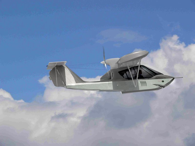

пока от строителей тишина, решил прикинуть еще вариант, только не надо кричать, что плагиат на icon-a5, так немного позаимствовал ;)

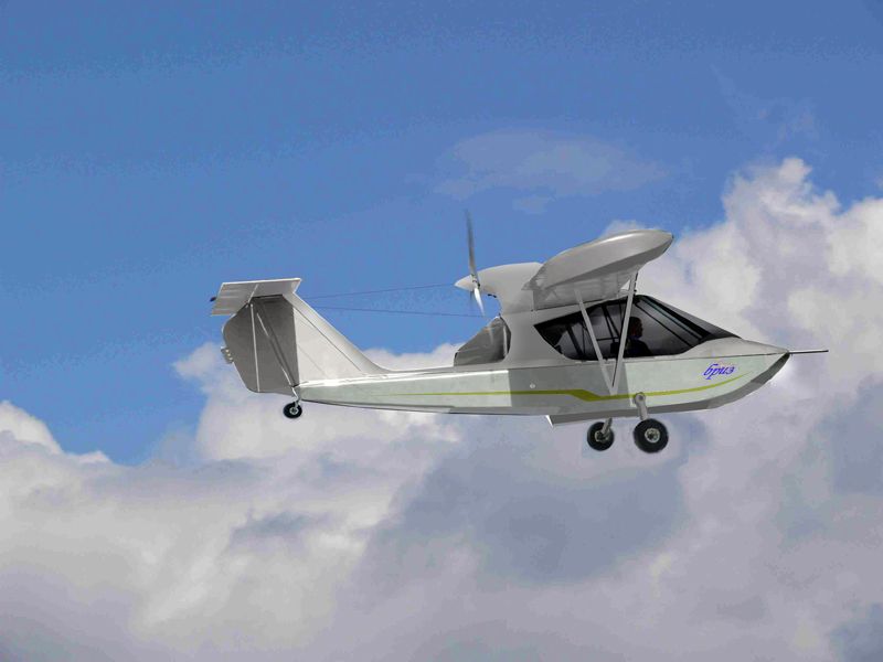

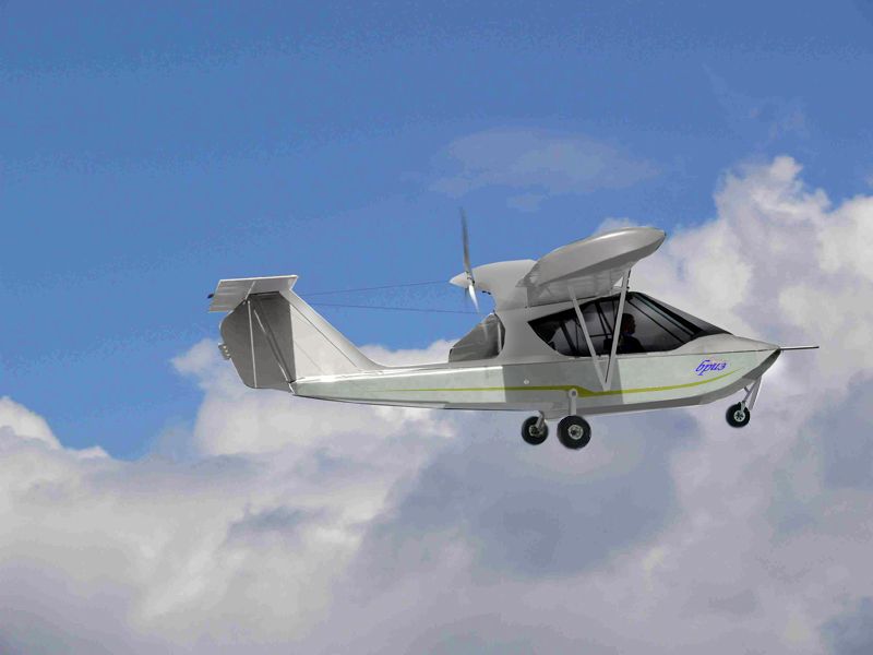

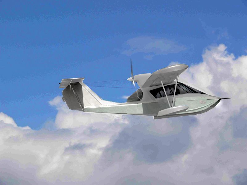

ну а если отказаться от поплавков на крыльях и сделать по принципу icona, то в них можно сделать убираемые шасси ;) ладно это я так мечтаю, АВИ вы хоть поддерживайте тему, не пропадайте!

для АВИ как вы планируете поднять хвостовую часть?, может достаточно просто ее сделать прямой за реданом, как на последнем эскизе, с учетом того, что редан будет отнесен назад и больше его килеватость, мне кажется этого достаточно, чтобы исправить проблему первого варианта.. или вы планируете несколько иначе? каким образом вы планируете ее поднять - это же сильно изменит не только внешний вид самоля ;)
