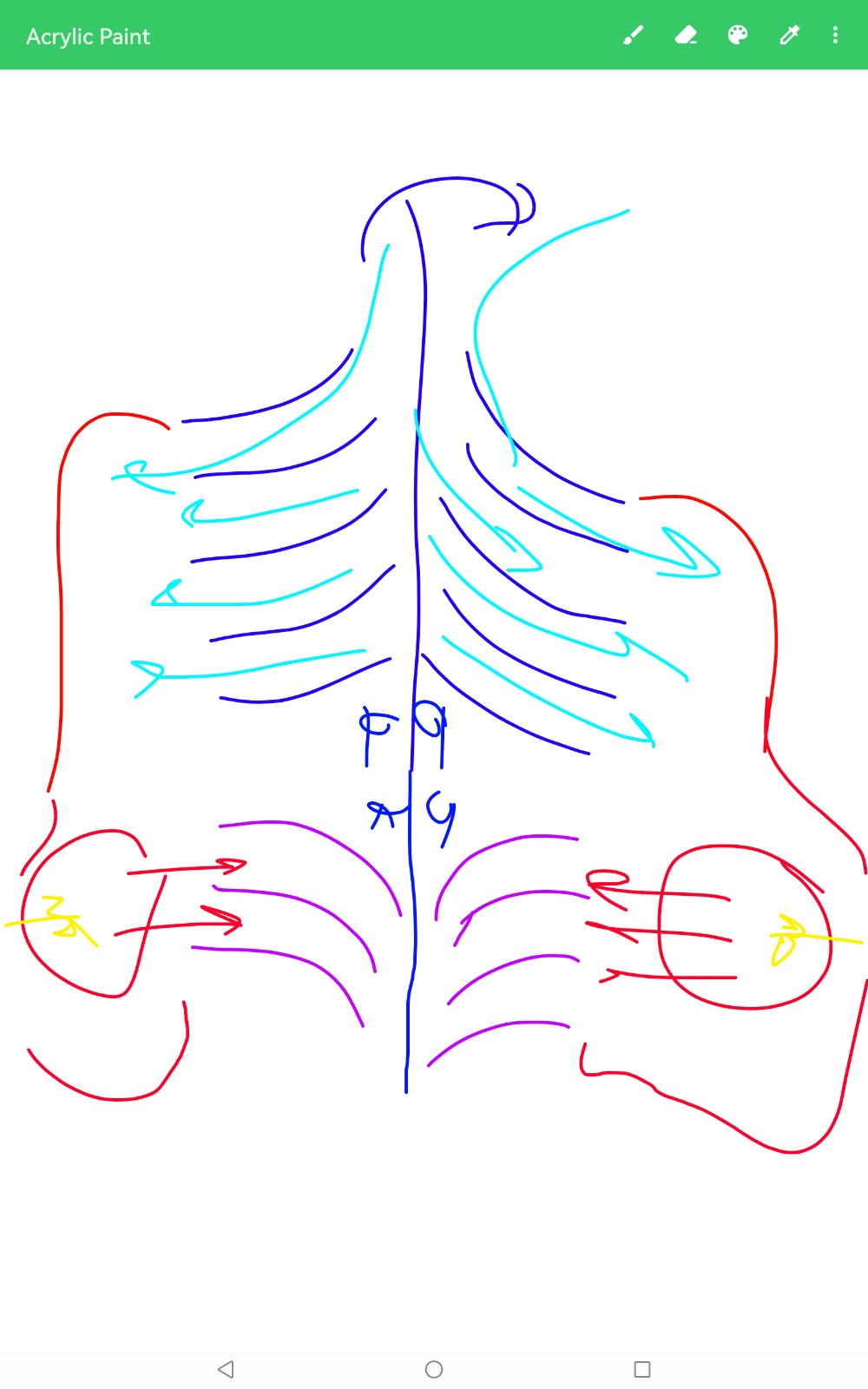

Наткнулся в интернетах на видео от ныне покойного Роберта Мюррея-Смита, мир праху его.
Не знаю, кто автор этой идеи, но суть в том, что эффективность турбины Тесла можно резко увеличить, использовав не плоские диски, а гиперболические профили - таки образом, резко увеличивается путь, проходимый частицей рабочего тела между дисками турбины до выхода в центральный канал, что существенно улучшает передачу энергии от потока рабочему колесу.
Была продемонстрирована действующая модель - вращение пакета гиперболических дисков от струи воздуха, создаваемой обычным феном.
Также (в другом видео) показан готовый прототип ветрогенератора (в виде вращающегося пакета дисков и полукольцевой неподвижной обечайки - которая, вероятно, может ориентироваться по направлению ветра с помощью флюгера) - работавший на улице от достаточно сильного ветра.
Главный плюс - механизм работает практически бесшумно, т.е. возможно размещение на крыше жилых строений. Ну и птичек не рубит, что тоже хорошо)
Также очевидно, что данную схему можно использовать и для недорогих паротурбинных установок, в т.ч. для ORC (цикл Рэнкина на фреонах, водоаммиачный цикл Калины и т.д.).
Не исключаю также и того, что эта машина вполне может быть обратима - а следовательно, может использоваться в качестве вентилятора или компрессора (например, продувочного насоса в 2Т ДВС).

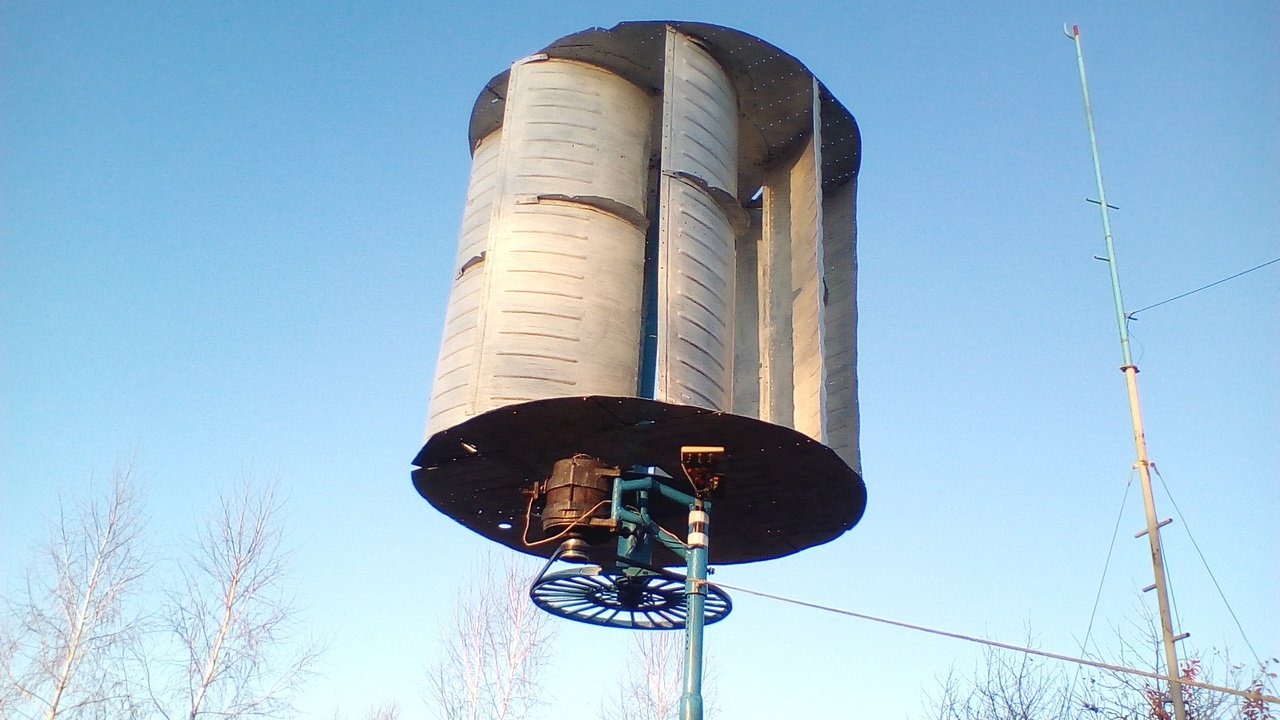

Вот этот тоже неплох , более безопасен .
Вертикальный Дардье? плохо самозапускается, КПД не фонтан, и тоже шумит.

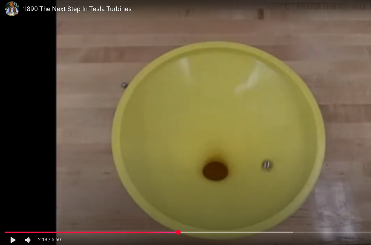

Имхо, эта конструкция с гуперболическими роторами - гениальна.
См. в видео опыт с шариком в воронке.
т.к. работает закон сохранения импульса (опыт со стулом и гантелями помним?) - то чем ближе к оси - тем выше скорость движения молекул воздуха относительно ротора, т.е. выше трение воздуха о ротор - которое его и раскручивает.
В результате - ротор будет крутиться гораздо быстрее скорости ветра, что и видно на опыте с феном и прототипом.

Это моё ,(не Дардье) произведение ,запускается изумительно и не шумит .
Не разглядел сразу, действительно - больше на Савониуса похоже. Но у него тоже КПД не очень.

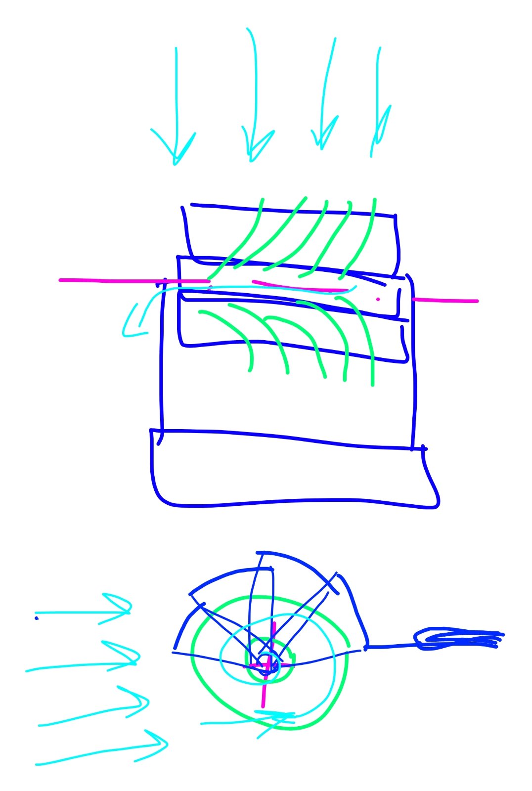

Ну специфические плюсы именно как ветрогенератора - лопаточные машины шумят (т. к. есть пульсации давления) , и при есть проблемы при высокой скорости ветра (парусность большая - надо как то их флюгировать, что бы не развалилась). В этой хреновине - достаточно сложить обечайку (сделав её складной, поворотом секций вокруг общей оси вращения) , парусность самих роторов мизерная - а симметричный их обдув - не создаёт вращательное момента.
