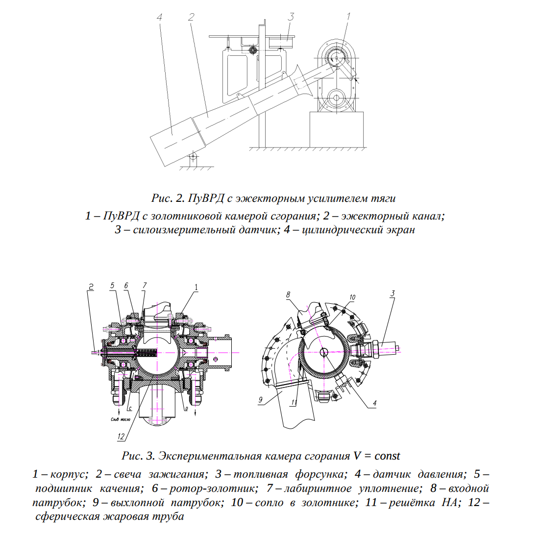

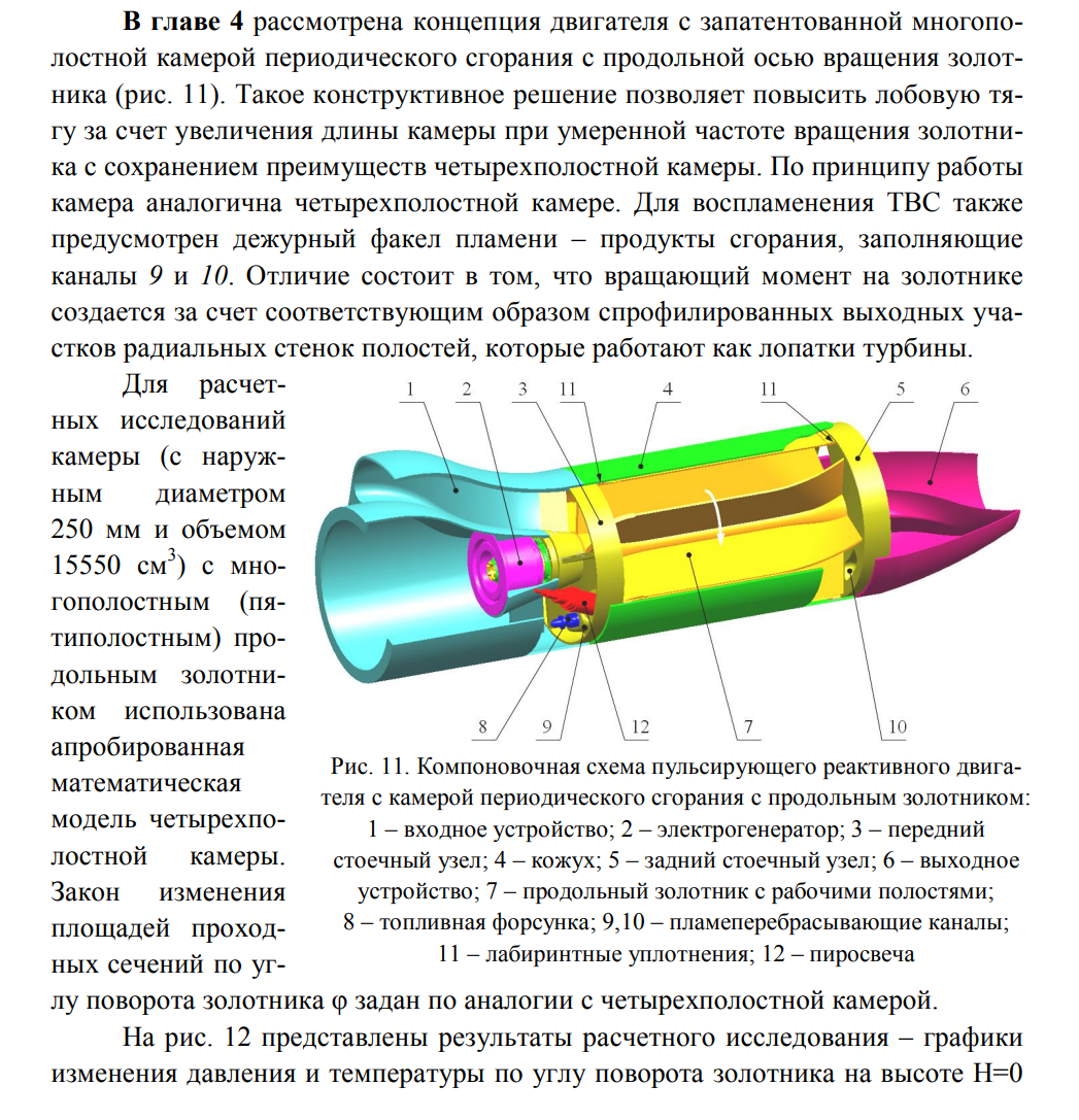

Ога. На стенде зкс тягу давала без наддува, а тут не даст. Канешна, канешна. Акакжы, акакжы.
ЗКС это, по сути, клапанный пуврд, аля фау-1, только с двумя механическими клапанами. Пуврд создает тягу на месте, без всякого наддува. С наддувом будут просто параметры лучше. Но изначально речь шла о дешёвом ГТД пусть и с худшими характеристиками. Так что нафиг не надо дискового компрессора и турбины там. Лопаточные, даже элементарные будут и легче, и эффективнее, и минимум не дороже.
Имху
Имху

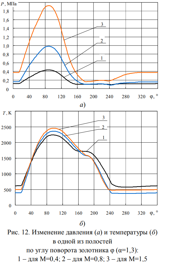

Ога. Входной патрубок "8" - и стрелочка в него - это не наддув, это глюки. А пуврд такую шикарную тягу на месте создает, что аппараты с ним запускают обычно катапультой 😉 .
Ну и на картинке с кривулями постом выше - тоже видно, как оно без наддува хорошо на 0.4М работает.
Именно. Это входной патрубок и стрелочкой показанно напраление потока. Читайте материалы внимательно. Там русским по белому говорится о том, что получены такието цифры удельного расхода. ПРИ ИСПОЛЬЗОВАНИИ НАДДУВА параметры будут улучшаться(цитата по памяти).
БПЛА, ту же теГерань, тоже запускают с катапульты, и что? Двигатель создает ту тягу, на которую расчитан.
На картинках с кривулинами рассматривается такой режим полета, они именно этот вариант считают. Еще раз. Пуврд и зкс способны работать на месте, с нулевой путевой скоростью. Это факт. Динамический напор, наддув оказывает влияние на все типы двигателей, даже на ДВС. Зря упираетесь. Нет у дисковых турбин применения. Вообще. По меньшей мере в авиации.
