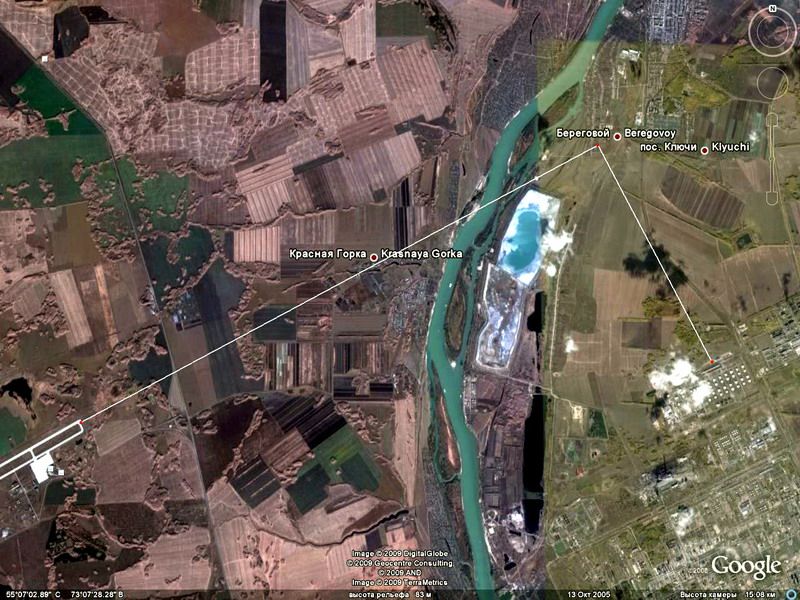

Возник вопрос, допустимо - ли строить аэропорт, так, чтобы глиссада проходила в 5 км от резервуаров химкомбината. Удаление от края взлётной полосы по глиссаде до перпендикуляра к резервуарам химкомбината  15 км. Для полной картины координаты: 55 06'55" C  73 07'15" B. Высота камеры 15 км.
    118,4 КБ · Просмотры: 247

Есть такой документ, наз. НГЭА-92, в нем определены все применяемые ограничения по расположению аэродромов.
Попробуйте тут посмотреть http://sklad-zakonov.narod.ru/avia/
или тут http://el-03-1.narod.ru/document/index.html
@ JAK
А на навигационные карты смотрели ? Теоретически если нет запретной зоны в районе хим комбината , то летать можна.
На удалении 15 км , высота борта на глиссаде 750 метров.
Тем более проводится процесс согласования ещё ДО начала строительства. Если строить начали , то значит всё ОК , а если процесс строят - не строят - опять строят, то это пресловутый " деловой подход "
