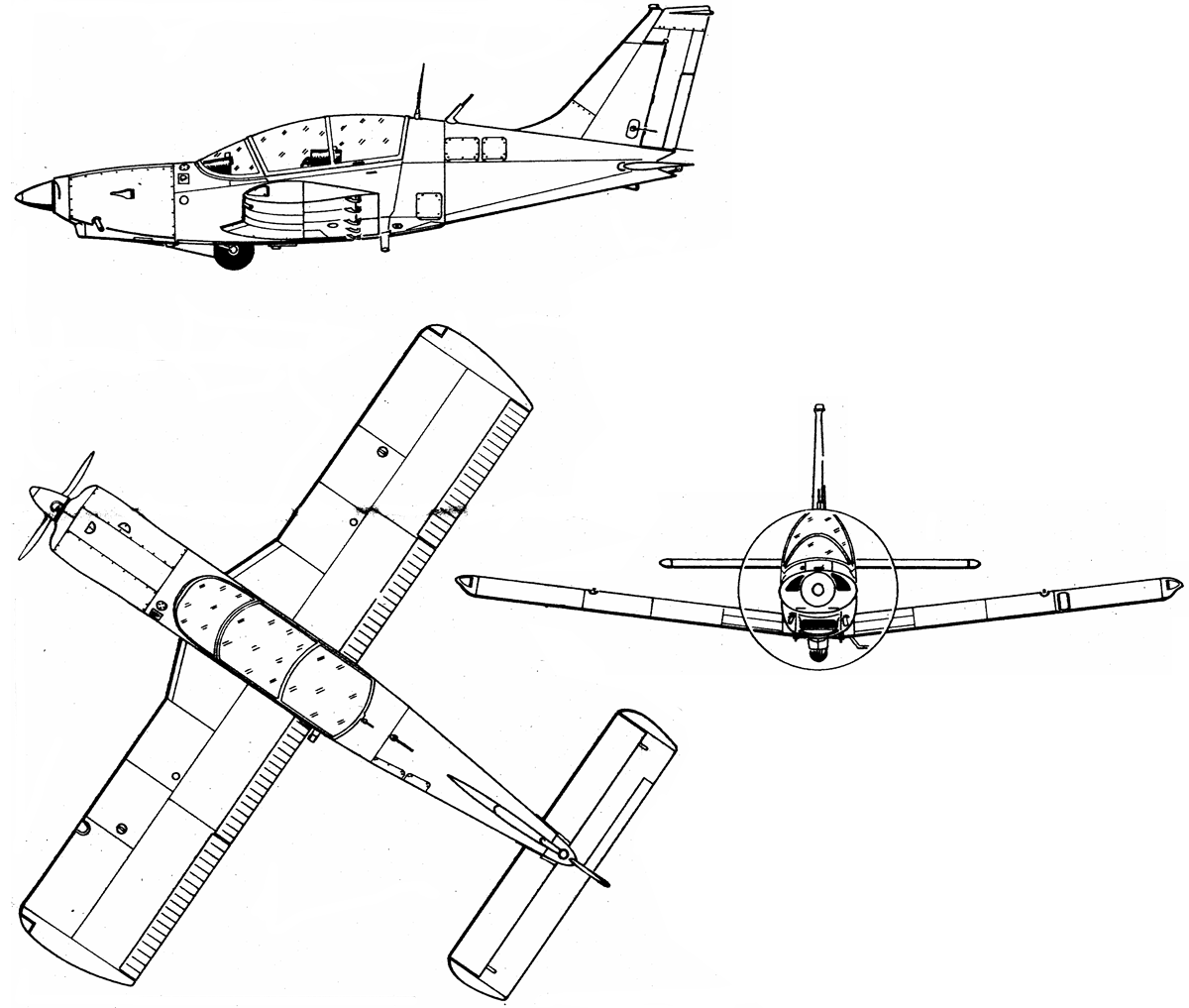

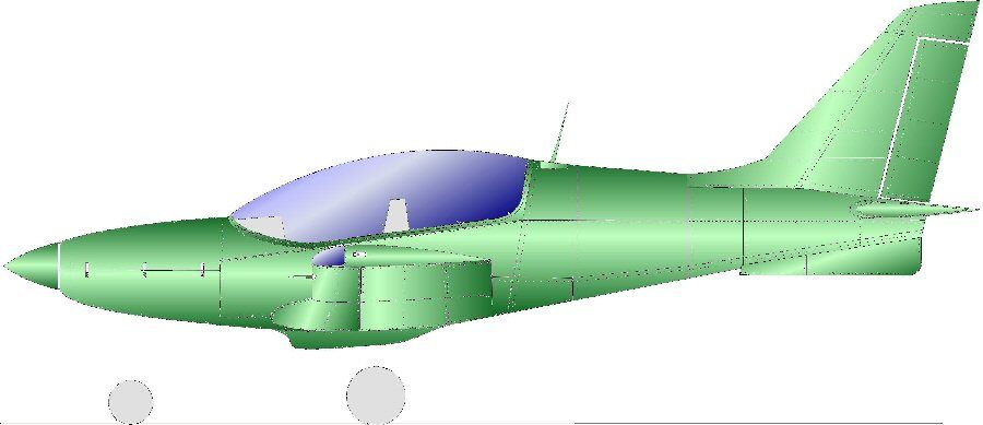

На этом, судя по всему, движок потяжелее.
А вот на чертеже топикстартера, на мой взгляд, с центровочкой не все в порядке...

вот этот самоль..
Толя - что это за аппарат?
данные в студию!!!
вообще то изначально планировался Франклин, но как бюджетный вариант отлично вписывается под капот и Р-912 и Ж-3300 )))
а что не в порядке с центровкой??? подскажите плиз)

вот этот самолет
Спасибо Ефимыч ;) :D
классная машинка...
кстати наплывы а-ля А33 предполагались изначально, но Ю.Б. отговорил в угоду технологичности...
З.Ы. чувствуешь как общественность печется о обьединении наших усилий ;) ;) :D

вот этот самоль..
данные в студию!!!

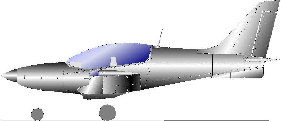

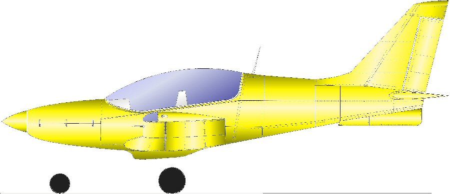

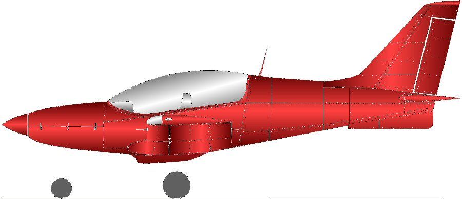

Ну, если ориентрироваться на 601-й, то ЦТ экипажа находится чуть сзади лонжерона. А тут экипаж уехал назад.
Хвостовая балка получится тяжелее, на ней не сэкономишь. Следовательно, надо утяжелять переднюю часть или выносить двигатель дальше вперед.
Сергей w40
летчик не профессия - это диагноз
Башкирия
Экипаж уехал назад только в лице инструктора...
Передний - т.е. курсант - сидит в ТЦ ,...
далее - двигатель вынесен вперед несколько дальше по сравнению с тем же СН-601, и плюс ко всему на противопожарной перегородке монтируется ПБС которая тоже имеет некоторый вес)))
так что как бы не пришлось еще и аккумулятор в хвост загонять((( , по крайней мере это наверное и будет при эксплуатации одним пилоом и при полетах с передней чашки...
