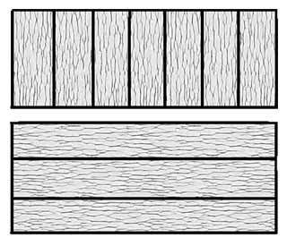

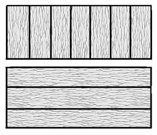

горизонтальный или вертикальный набор полки лонжерона?
Подскажите, как лучше укладывать полки лонжерона, вертикальный набор реек или горизонтальный. Склеивать собираюсь баксидкой. В целях экономии материала мне лучше горизонтально укладывать. Хотелось бы узнать все положительные и отрицательные стороны.

Я спрашивал как то про это у знакомого инженера прочниста, он сказал что принципиально это значения не имеет.  Важно лишь сечение полки .

Просто чего боимся-Бакса более хрупкая чем сосна(хотя тоже вопрос спорный) и при приложении нагрузки продольной к полке,рейки в переклее имеют разные нагрузки(по эпюре от центра по высоте больше)и как бы не получился в месте переклея реек сдвиг...
Я предпологаю резать полки вдоль волокон. Как показано на рисунке. (Второй мой предпологаемый вариант) Насколько это правильно?

насколько я знаю направление волокон должно быть вертикальным, +/- 30град не больше т.е. как на первом рис.1 а рейки яб клеил как рис.1 (мое личное мнение)
но лучше спросить не любителя, а профи...

Не помню где, но где-то читал, что используя сосну волокна распологаются горизонтально, а ель-вертикально.

Запутали товарища окончательно :)

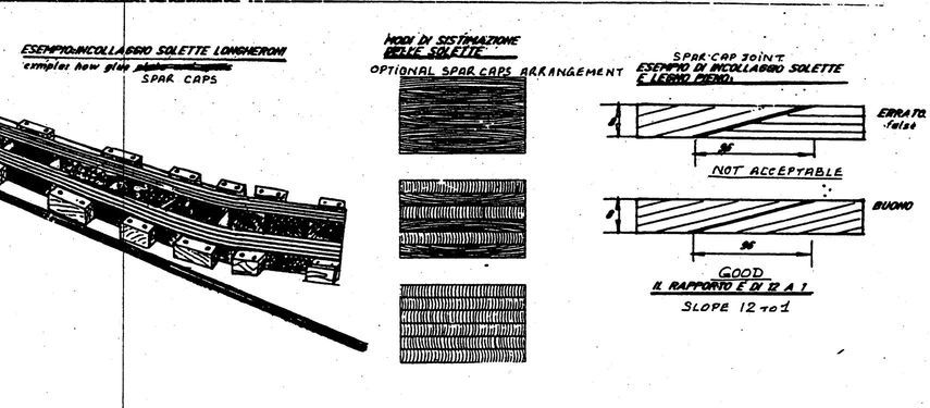

Вот тебе кусок из документации от ASSO-V, вариантов достаточно ;)  Но в общем клеют по горизонтали.

А что, все соответствует предыдущему оратору. У буржуев спрус-ель. Слои вертикально  :)
Ну не совсем так, главный вопрос как клеить, то есть как распологать клеевые швы. А как дерево так вопрос второй, в принципе направление волокон мало влияет на прочность и я лично в этом убедился когда ипытывал свое дерево. Гораздо важнее как клеить  ;)
