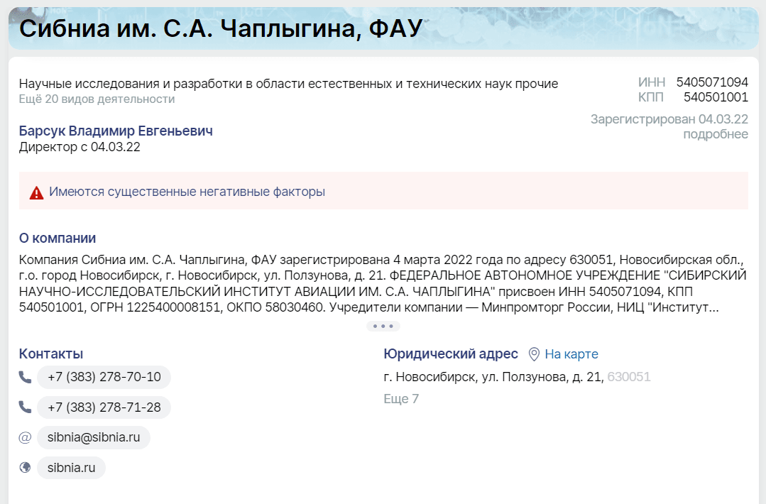

Свяжитесь с Новосибирском. Они восстановили и уже облетали "Пчёлку". Так что у них самые свежие данные есть.
ШТАБНОЙ САМОЛЕТ для перевозки пару задниц с погонами и с толстыми портфелями ...Причем здесь Ан-26 ??
И по 150 - 200 кг неучтённой массы как минимум... А то и все 300...
Мне то это незачем особо , но интересно . Куда Кому скиньте контакты (можно в личку). Попробую на новой неделе.

Может тебе ещё и ключ от квартиры, где деньги лежат?"(С) Остап Бендер 🤣 🤣 🤣
А погуглить самому слабо?
Вы еще тоже "тот бильярдист" ...Был вопрос конкретно к Вам , но "виртуозно" вернули мне обратно ..Выяснить у Барсука .

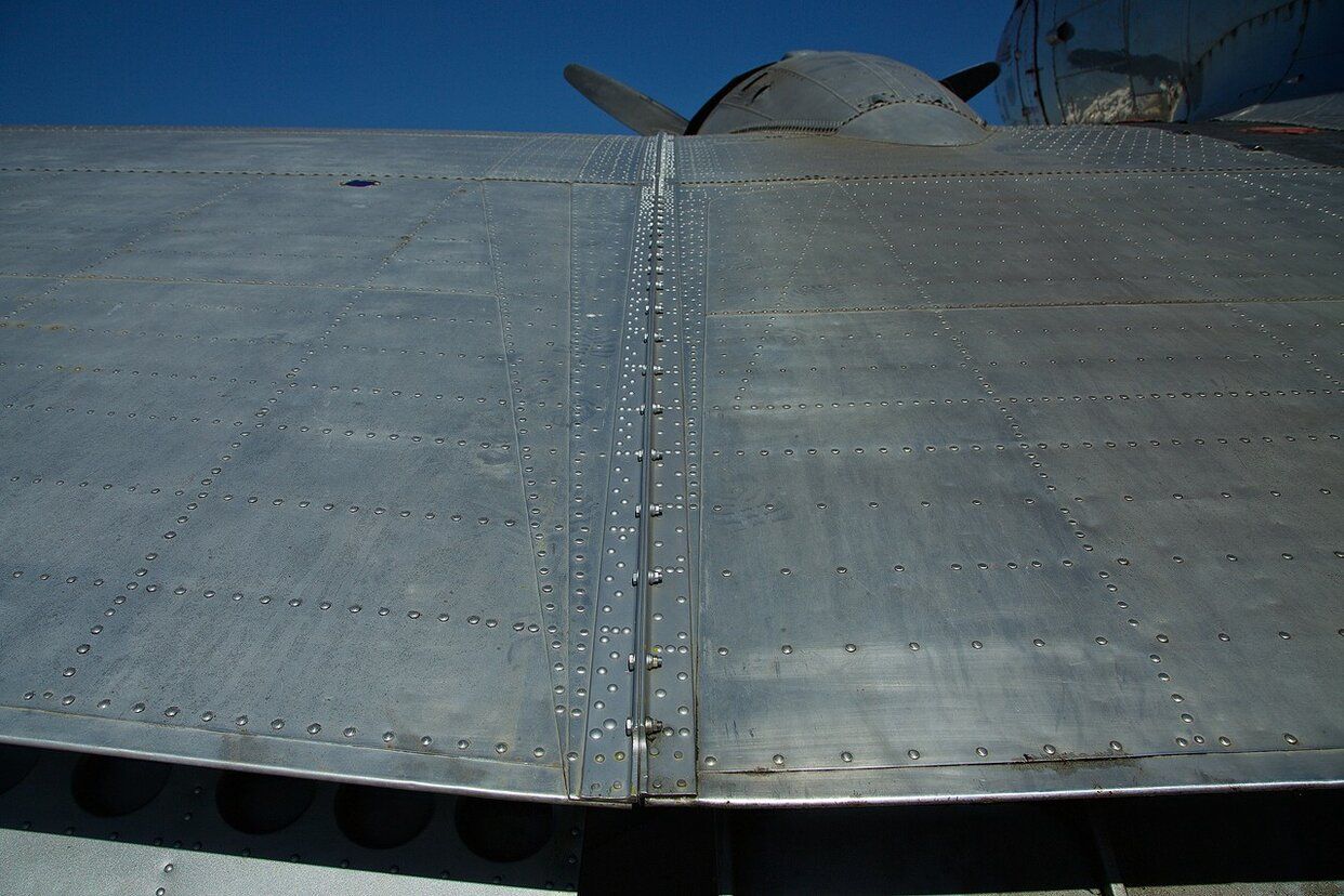

DC-3 эпохальный самолет. Например ....фланцевый узел стыковки крыла. И это в 30 то годы. Весь крепеж на виду. С ПС-84 советское самолетостроение вышло на новый уровень уйдя от «гаражных» технологий,
