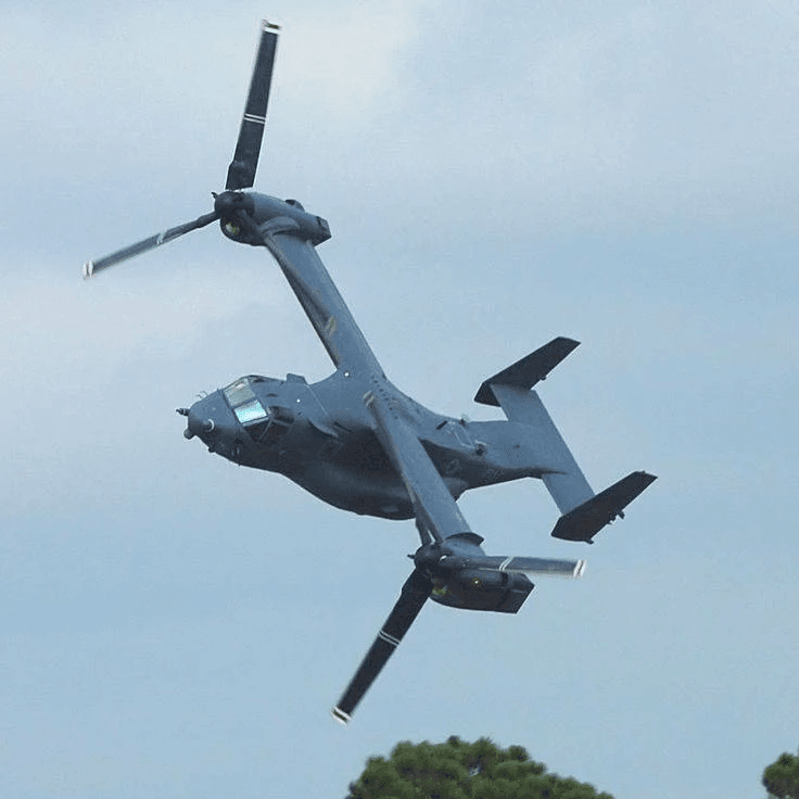

Есть отчет NACA по V-22 Osprey , где в полете (самолетный режим ) обдув крыла дает честные 12 процентов увеличения подьемной силы.
Ну дык, у оспри крыло обдувается всё чуть менее чем полностью. Неудивительно.
Но там огромная ометаемая винтом площадь и очень малое приращение скорости. И полдиска вообще за крылом. Тем не менее - 12%.

Кстати у Оспри есть много мер безопасности на случай отказа СУ в горизонтальном полете. Кроме синхронизирующих валов в крыле которые позволяют вращать оба винта одним двигателем есть еще и специальная вспомогательная силовая установка в центральной части крыла которая может вращать оба винта за эти самые синхронизирующие валы при отказе обеих основных СУ в горизонтальном полете. Правда не долго а только для покидания борта.
Подозреваю, что коээфициент нагрузки ВВ невелик, потому так немного на этом режиме.
Ну , это у него в крейсере (чуть более 500 км/ч. ) смогли установить дотошные американцы.
Наши тоже подсчитали , что прирост подьемной силы (обдув крыла ) , при работе всех двигателей у Ан-22 составляет 35 процентов. Может это заслуга соосных винтов ...

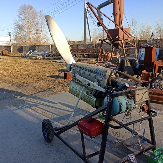

Ай молодцы, поборолись на руках в обдуве справа, слева, сверху, снизу и в закрученной струе. Но вижу, что каждый остался при своём и если хорошенько газануть движками, то сдует всех, не зависимо от того кто как держится за стол:D. Самое прикольное во всём этом, что есть уже определённое крыло (не виртуальное, не моделируемое, а вполне себе такое, металлическое с какими-то лохмотьями тряпки), но господа-хорошие, решили закуситься, у кого же прибор по обдуву лежит, а у кого против стоит. Забавно:).
Собственно, теперь переходим махаться винтами (движками не стоит, они тяжёлые и могут на ногу упасть случайно:p). Ну и приборы главное во вращающийся винт не совать;):LOL:.
В общем, поженили сегодня винт с движком и попробовали изобразить Карлсона с правильным приводом:p.
Подпоили его бензином, подмешали масла и он забалдев, выдал нам тягу в 220кг. на винте от "Тренера", на оборотах 1800.
К сожалению, видео показать не смогу, так как в духе добрых традиций, на примерах съемки "НЛО", всегда есть какой-то мешающий фактор снять нормально:p.
В нашем случае, это тупо разрядившийся телефон. Один забыт, а второго хватило на съемку в начале возни (довольно муторной и долгой, угробили почти пол дня. То клемы не те на акумах, то стропа короткая, то.... и т.д.) с условным стендом. А потом пока суть да дело....
В общем, второй левел махача открыт. Динннь!:)
По сути, можно сказать, что под крейсер винт есть, если сильно не ошибаюсь. Осталось прикинуть второй комплект под более энергичный взлёт и своего рода, долётно/взлётный (чую, побьёте меня палками...:rolleyes:. Но вроде и не ожидалось, что будет легко...).

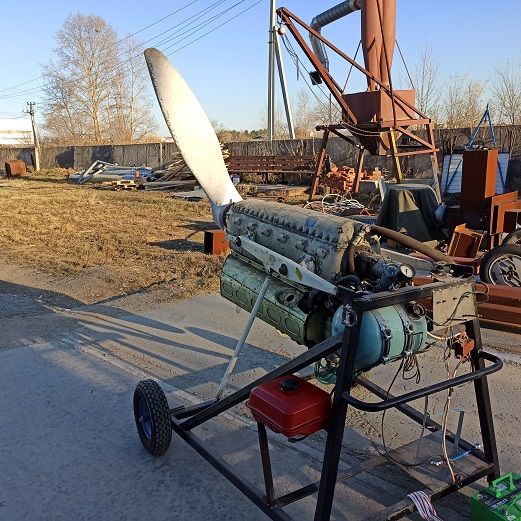

У Вальтера крейсер 2300 вроде, не?
