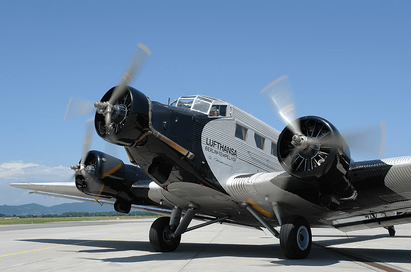

Дюралевый рифленый лист ?

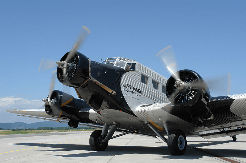

Вспомним Ю-62 :ROFLMAO:
Да можно много чего вспомнить, Юнкерс кстати один из первых своих самолетов полностью из обычного железа сделал 0,3 мм.
Гофрированный дюраль в стыках проблематичен, да и гофрировать его, тот еще геморрой.
А в чем прелести рифлёного дюраля? Достаточно и плоского листа подкреплено стрингерами
У рифлёного листа стрингеры "уже с собой". Лучше всего "вафля" как на ракетах. Имху

Ну расскажите вменяемый способ по трудозатратам в домашних условиях гофрировать десятки квадратных метров дюраля? А еще лучше про "вафлю"

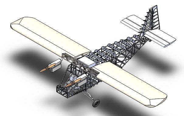

Ну что, други мои). Пока вы тут ля-ля-ля, продолжаю мучать зверюшку и получается примерно такой монстрик:LOL:.
На консоли и г.о., внимания не обращайте. Это ультра технологии 22 века. Маск про них ещё не знает:ROFLMAO:.
Лень отрисовывать, да и незачем.

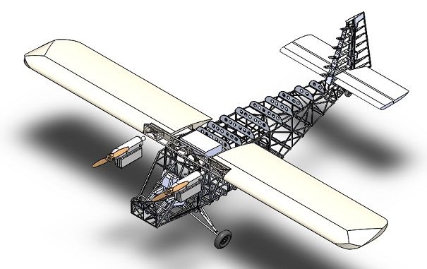

К чему двигатели крепиться будут?

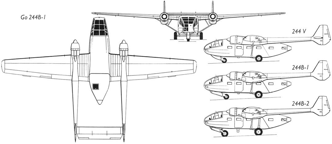

А я предлагал компоновку Go-244. Особенно если использовать крылья Ан-2 только как ОЧК от балок мотогондол. Квадратный, подкосный, с отличным обзором и носовой стойкой.
Движки удобно повесить на трёх обтекаемых трубах 1.Одна между двигателями. 2.Подкосы к фюзеляжу 3. Круглые трубы - в крыло. Получится легкая конструкция и с небольшим сопротивлением, дающая возможность сдвинуть крыло максимально назад.

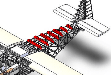

Вопрос остаётся прежним: зачем ему то, что выделено красным? Кроме как для красоты? Предлагаю убрать и сделать как у "Эльбруса". Экономия веса и трудочасов.
На всякий случай обращаю внимание, что и внизу не нужны высокие поперечные балки за пределами грузовой кабины.

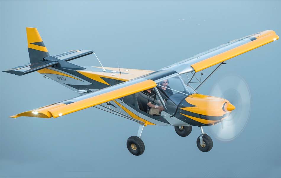

Ещё один пример - Zenith 750. Широкая плоская спина, похоже, не мешает работать маленькому ВО на срывных углах атаки.
Отдельный вопрос - можно ли обойтись без форкиля.
