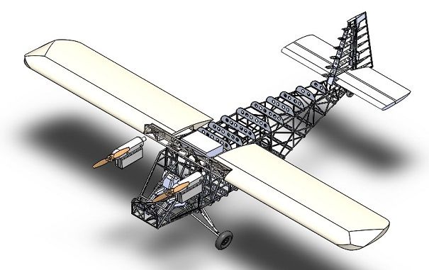

К чему двигатели крепиться будут?
Предполагается отдельная ферма под них, но пока не понятно из чего и как реализована она будет. Варианты прорабатываются разные. На данный момент, ферма как на рисунке, но всё в процессе.
А я предлагал компоновку Go-244....
Уже отвечал, что данная компоновка не приемлема по многим причинам. Каких именно, можно найти выше.
Может «а-ля Егорыч»?
Не хотелось бы иметь частокол раскосов спереди. Но повторюсь, пока всё в процессе прикидок различных вариантов.
Кстати, схема расположения движков навеяна как раз "Егорычем".
Движки удобно повесить на трёх обтекаемых трубах 1.Одна между двигателями. 2.Подкосы к фюзеляжу 3. Круглые трубы - в крыло. Получится легкая конструкция и с небольшим сопротивлением, дающая возможность сдвинуть крыло максимально назад.
Не очень понятно. Можете накидать эскизик? Это что-то типа того-же "Егорыча"?

Ферма лишь потому, что быстро и относительно просто.
Вопрос остаётся прежним: зачем ему то, что выделено красным? Кроме как для красоты? Предлагаю убрать и сделать как у "Эльбруса"...
Ответ тоже останется прежним. Если убрать и сделать как у "Эльбруса", то получится замечательный горб в районе крыла (там, как видно по рисунку, предполагается размещение бака на 200л.) и думается, что хороших свойст он точно не добавит. А сделав плавный обвод и прямой сход, есть шанс, хоть не много, но улучшить обтекание фюзеляжа. Всё-таки, винты дуют прямо на него. Да и тряпкой не хочу зашивать верх по причине того, что это крыша. При хранении под открытым небом она будет облизываться водой, снегом, ветром и солнцем. Тряпку придётся периодически менять (5-7лет). С металлом в этом плане проще. С низом всё ровно тоже. По пузу будет чертить высокая трава, колючки, грязь различная, камушки, песок и видится мне почему-то, что долго там тряпка не продержится. К тому же, плоские обшивки замечательно гремят. И хоть здесь тоже присутствуют плоские борта, грохот будет не такой сильный, если подкрепить их стрингерами.
...Хотя, если поразмыслить, то самолёт, реламирующий коллектив создателей, должен быть красивым...
Воот. Хоть он и не может получится красавцем из того что есть, но и умышленно уродовать его тоже не хочется.
Прекрасно понимаю, что жертвую весом, но конкретно для себя, оправдание нашёл, зачем и с какой целью.

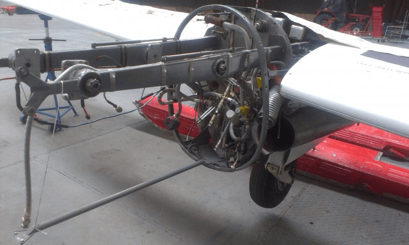

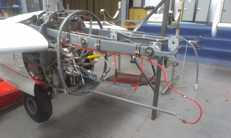

По фото не очень понятно, но предполагаю, что там работает всё крыло на кручение и тем самым держит двигатель. Здесь консоли развязаны с фермой (назовём её пока так) двигателей. Ферму предполагается вписать в обвод лба консоли и сверху накрыть профилированным по контуру профиля листом с перевязкой с консолью, но не силовой.

Ну что, други мои). Пока вы тут ля-ля-ля, продолжаю мучать зверюшку и получается примерно такой монстрик:LOL:.
На консоли и г.о., внимания не обращайте. Это ультра технологии 22 века. Маск про них ещё не знает:ROFLMAO:.
Лень отрисовывать, да и незачем.
Нюансы скругления в 3д
Красиво получается для картинки срезать под 30 градусов концы крыла снизу
