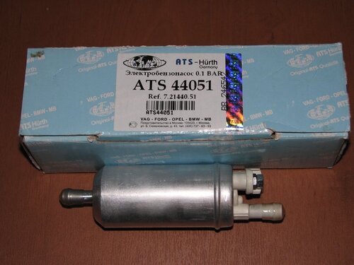

Я  попробовал  бы  поставить  такие насосы:
( думаю  что  обратка  с  жиклёром - необходима ).
( Обратка ( выведенная  в  бак ) - не  только  снижает  нагрузку  на  клапаны  карбюраторов - но  и  помогает  избежать  воздушных / паровых  пузырей  в  магистрали. )
«Бензонасос»
на коробочке написано 0,1 бар
нафиг тут нужна обратка?
0,1 это и так очень мало
У меня установлен электро насос 0,4 бара + штатный помогает = доходит до 0,6 бар
пока проблем не обнаружено
Думаю надо штатный отключить от вакуума краником, а если электрический накроется, то открыть краник и продолжить полёт на штатном.
Алексей -  обратка  нужна  не  столько  против  давления -  сколько  для  отвода  тепла.  Электронасос  охлаждается  бензином. Тоесть  греет  бензин. Летом были  случаи  закипания  бензина.  Сам  разговаривал  с  человеком  у  которого  закипал  бензин  в  магистралях  на  моторах  Ротакс 4 Т.
При  наличии  обратки -  летом  таких  казусов  не  наблюдается.  Но  обратка  должна  идти  в  бак - а  не  вокруг  насоса.
Производительность  электронасосов  как  правило - чумовая.
Насосом  который  на  картинке - мы  бензин  из  канистры  перекачиваем  в  бак.  Он  канистру  20  литров - загоняет  в  бак  за 6 - 7  минут.  А  давление - не  большое.  В  общем  при  электро  бензонасосе -  ИМХО  циркуляция  некоторого  количества  бензина  по  кругу  бак - магистраль - обратка -  процесс  полезный.

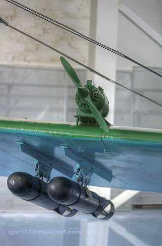

Кстати - на  счёт  аварийного  независимого  от  электричества  бензонасоса...  Интересно  а  бензонасос  с  приводом  от  маленького  воздушного  винта - никогда  не  применяли ?  Такой  привод  встречается  на  распылителях  у  химиков  и  на  генераторах  очень  старых  самолётов...  До  ВОВ  на  итальянских  бомбардировщиках  Капрони и  истребителях  Фиат Фалькон  стояли  генераторы  с  приводом  от  маленького  пропеллера.
В  принципе - небольшой  мембранный  насос  конструктивно  подобный  автомобильному - с  приводом  эксцентрика  от  воздушной  вертушки -  вполне  мог  бы  снабжать  мотор  бензином  в  полёте.  Правда  готового  варианта  насоса  я  не  припоминаю...
На  самолёте  Р-5 генератор  имел  воздушный  привод...
http://igor113.livejournal.com/64894.html?thread=265598
Над крылом генератор обеспечивающий электричеством самолет,приводился в действие набегающим потоком.
«Самолёт Р - 5 генератор  с  ветрянкой»
Кстати - погуглил  и  обнаружил  что  бензопомпы  работавшие  от  небольших  пропеллеров врашаемых  воздушным  потоком - ( так  называемых  ветрянок )  в  авиации  применялись.
