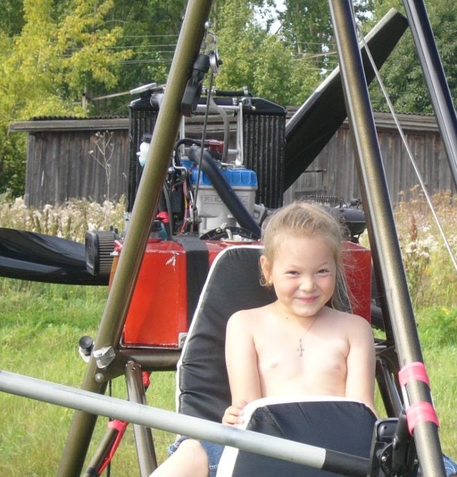

Летал два года температура всегда напрягала,практически всегда днем была 80 С -это все на АХР. В прошлом году с помощью комплекта изготовляемого в Таганроге  переустановил радиаторы-раздвинул.Проблема ушла в небытие...На фото старый вариант.Из советов термостат убирать нельзя-можно получить "холодный "задир.

Да никакого секрета,выйдите на их сайт или через знакомых,можно сделать и самому,с пересылом где то 2000р стоило. Там получается  что чем дальше по радиусу винта  радиатор тем больше"отсос" воздуха(тоесть увеличиваем скорость потока через радиатор),у нас трое так сделали.... температура стала где то 65-70С.
НИКОЛАЙ
Пожалуйста, сбросьте схему перестановки радиаторов с указанием дистанции между радиаторами плиз.! :)
НИКОЛАЙ
Знаете не могу обманывать,могу расказать только.
Ставятся два кронштейна на редуктор  которые "раздвигают между собой радиаторы примерно на 10см ,шланг нижний с помпы разрезается и вставляется ал.патрубок,вверху кронштейн-трубка тоже новая-удлиненная,все садится на клей обязательно! Буду на аэродроме сфоткаю и вывешу но это будет не скоро может через неделю....Если подождете то сделаю,как говорится лутьше раз увидеть...
