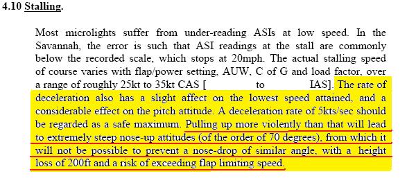

Причины потери управления видется всего две:
Механическая - обрыв (ведь не заклинило).
Аэродинамическая - срыв.
Вот вчера нашел на сайте BMAA(The British Microlight Aircraft Association) MXP-740 (Savannah)
Operators Manual
- руководство по Саванне (Итальянский "улучшенный" СН-701) На картинке я подчеркнул красным - вполне вероятно попадание в подобную ситуацию.
P.S.:Если кому непонятно могу перевести

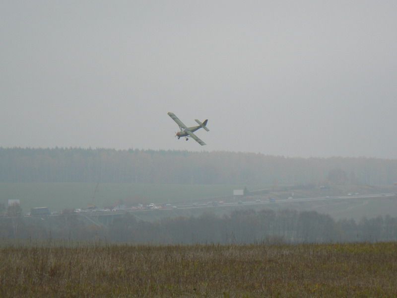

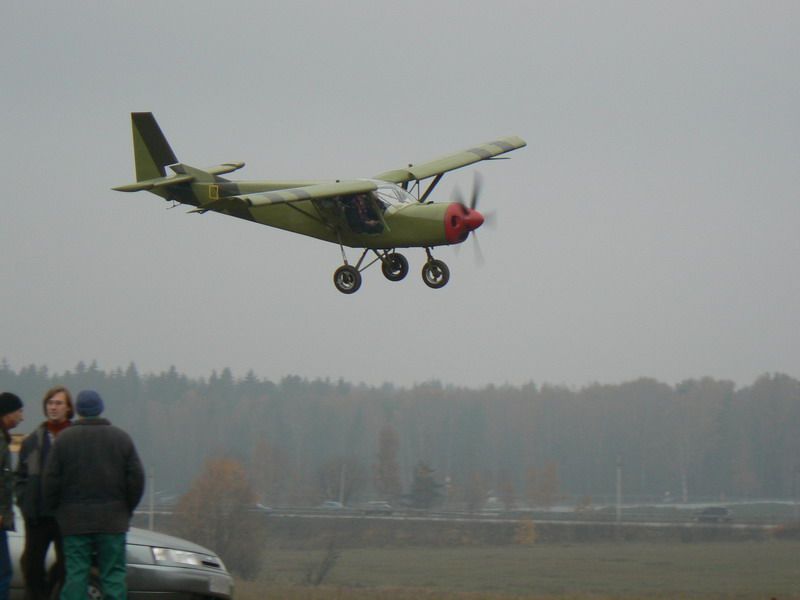

Был в тот день на поле. Видел  тот полет. Было по полету видно, что он закончится плохо, поэтому стал фотографировать. Первая фотка - пока еще летает, очень агрессивно, на малой высоте, было видно, что это очень не спроста, обычно так не делают. Решил подойти к пилоту потом, после полета...
Вторая фотка с большого расстояния с увеличением, но и там все видно достаточно...
На мой взгляд, чтобы там не было с рулями высоты, совершенно безбашенно так пилотировать на малой высоте, тем более в области круга полетов. Для этого надо совсем потерять голову.
Не хочу никого винить, просто так нельзя. При всем моем уважении к летевшим и выжившим...

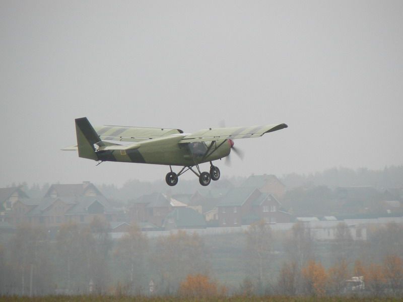

Еще пара фоток того самого полета... Чтобы понятнее стало...

meglin1 сказал(а):
А что тут понимать? Химики маневрируют на высоте нескольких метров с полной нагрузкой, разве тут что-то превышено? Бочек не вижу, перевернутого полета тоже.
А на показухах и без бочек и перевернутого полета прекрасно удается размазаться по земле при проходе на малой высоте или выводе из нисходящей фигуры, если ошибиться с этим самым выводом.
