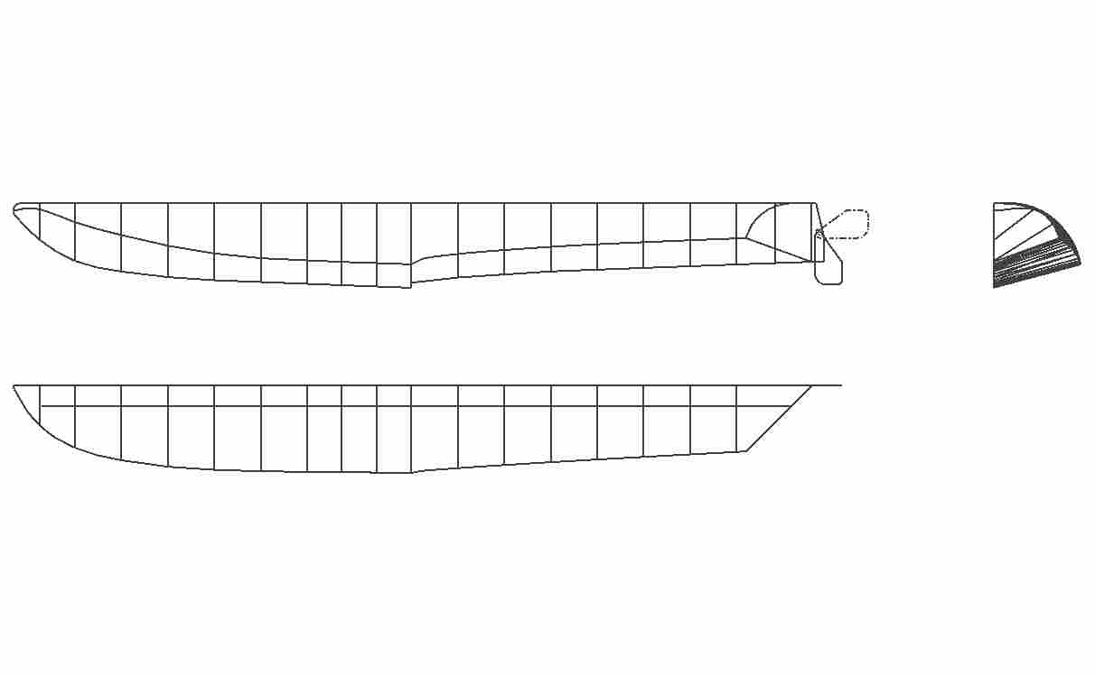

В поплавки 1С-350, 1С-450 было заложено 3 особенности («фичи» по современному)::
- несимметричные обводы;
- двухреданная схема с несущим вторым реданом  (я её так называю, но по терминологии спорить ни с кем не буду, это дело академиков);
_   дренироваие зареданного пространства ( это невеликая новация, но у нас она получилась вообще «бесплатно» - см.ниже).

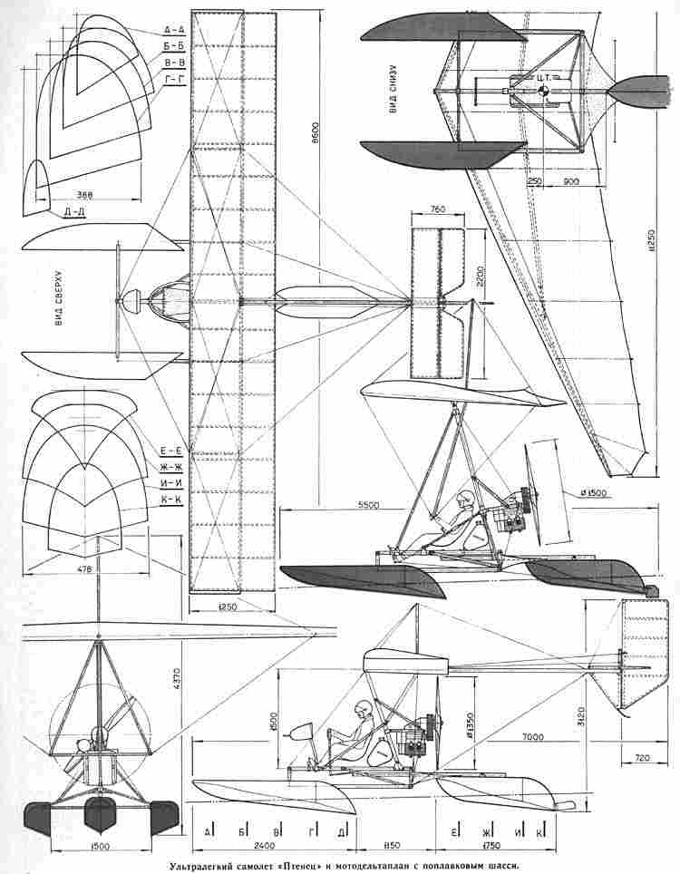

Смысл несимметричных («односторонних» - 1С ) обводов поплавков – практическое полное  отсутствие брызг в сторону вертикального борта, т.е. к  оси симметрии ЛА.  Это дало нам возможность обойтись без аэродинамически безобразного  «фартука» для  защиты винта от брызг,  непременного атрибута  ГДЛ с симметричными поплавками.
Идею, собственно, подсмотрели у таганрожцев на СЛА-89 в Риге, только у них была «трехточка» - 3-х коротких поплавка на платформе ( 2 передних  односторонних и один простой задний за плоскостью винта) .
Вот таганрогские

Громоздкую платформу делать не захотелось, решили попробовать сделать «универсальную» телегу с креплением двух поплавков  на полуоси основных колес и через трубу к передней стойке (снимая только колёса). Это дало возможность, как я уже писАл, «переобувать» гидродельт на колёса за полчаса прямо на берегу. На фотке 92 года как раз стандартная сухопутная телега с таким креплением поплавков.
Кроме того , технологически поплавки получились проще, собирались без стапеля (на боку на ровном столе), имели всего 4 продольных профиля.  3 обшивки и длинную съёмную крышку в каждой секции –меньше клёпки, герметика - стало быть масса тоже меньше. Каждый поплавок состоял из носовой и кормовой секций по 2,1-2,2м длиной (НАШ, дельта- габаритец), соединённых тремя накладками по редану, со  щелью между ними для дренированя зареданного пространства. Клепались в «речном» - Д16Т и «морском» -АМГ6  варианте «при заводе», кстати той же бригадой, что и «Аккорды».  После сборки первых комплектов  организацией производства по заказам занимался Валера Воробьёв, моя функция – приходящая няня- конструктор.  Поэтому не знаю точно сколько было сделано, но не меньше двух десятков комплектов   в вариантах 1С-350 и 1С-450.

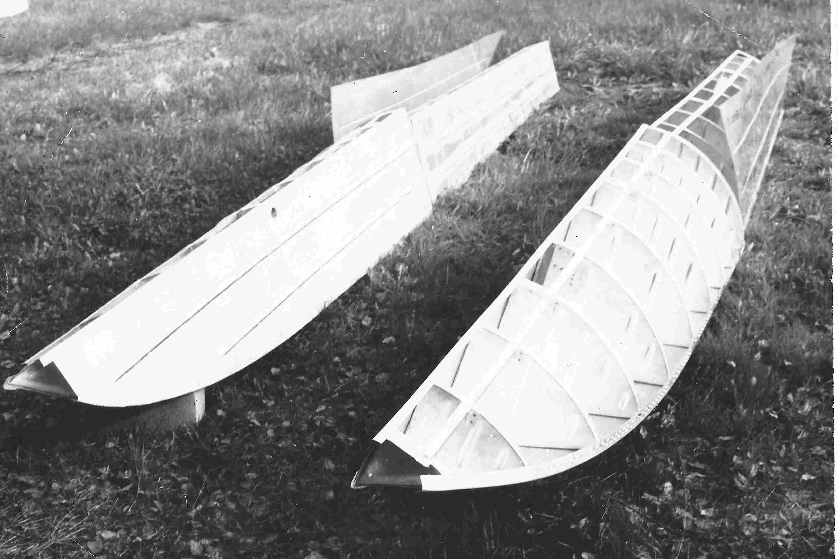

Вот наши -  фотка "недоделанных", текст и картинка из инструкции:
Краткое описание поплавков типа 1С-450
Поплавки 1С клепаной конструкции, выполнены из алюминиевого сплава АМг6, стойкого к коррозии при эксплуатации в морских условиях.
Комплект поплавков состоит из правого и левого поплавков, каждый из которых состоит из герметичных носовой и кормовой секций с разъемом по 1-му редану и откидного водяного руля.
Несимметричные обводы с поперечной килеватостью 15* и вертикальной внутренней стенкой обеспечивают одностороннее брызгообразование во внешнюю сторону.
Гидродинамическая схема поплавков – двухреданная, с несущим 2-м реданом, что обеспечивает хорошую продольную устойчивость и оптимальный угол глиссирования поплавков во всем диапазоне скоростей и продольных моментов, характерных для разбега гидродельталета.
На протяжении последних лет построены и успешно эксплуатируются на гидродельталетах  несколько десятков поплавков в вариантах 1С-350 и 1С-450.
К сожалению мы не имеем опыта эксплуатации поплавков 1С на самолетах, однако сравнительный анализ аэрогидродинамических схем гидродельталета и гидросамолета позволяет сделать вывод, что  данная схема поплавков применима и для гидросамолета, при условии выполнения рекомендаций по установке поплавков, приведенных ниже.
Усиление мест крепления поплавков производится после предварительного уточнения расположения крепежных узлов (см. рекомендации по установке) с обеспечением возможности регулировки в пределах +/- 50 мм.
Характеристики поплавков типа 1С-450
Полное водоизмещение одного поплавка   -  450 л
Длина габаритная без руля                          -  4380 мм
Высота габаритная                                        -  460 мм
Ширина габаритная                                       -  480 мм
Масса комплекта поплавков                        -   39 кг
Максимальный взлетный вес ЛА                -    500 кг (коэфф  плавучести = 1,8 )
