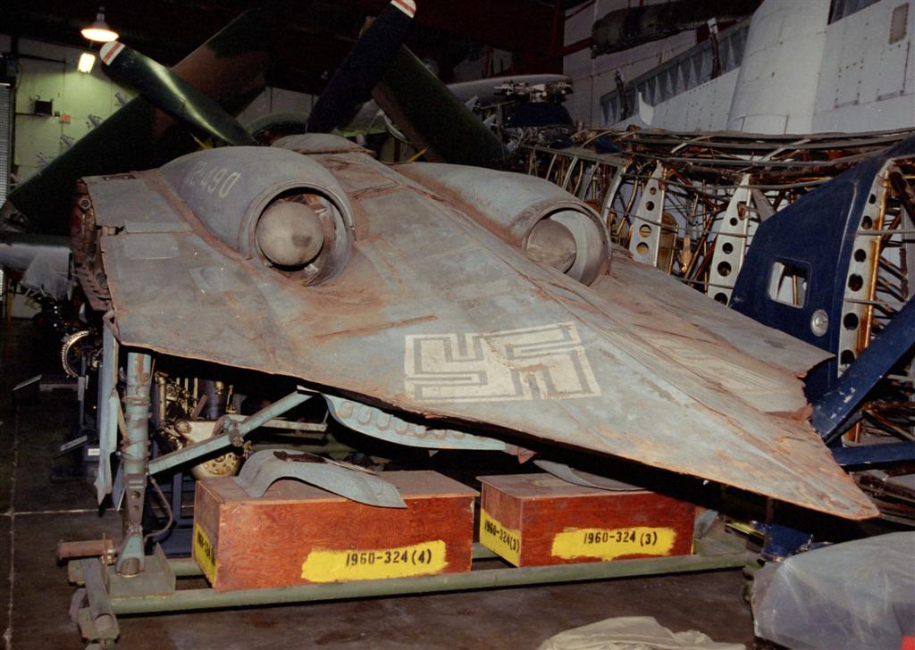

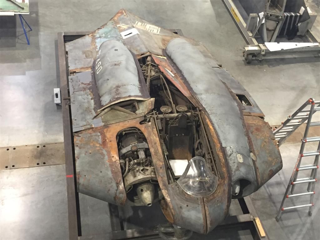

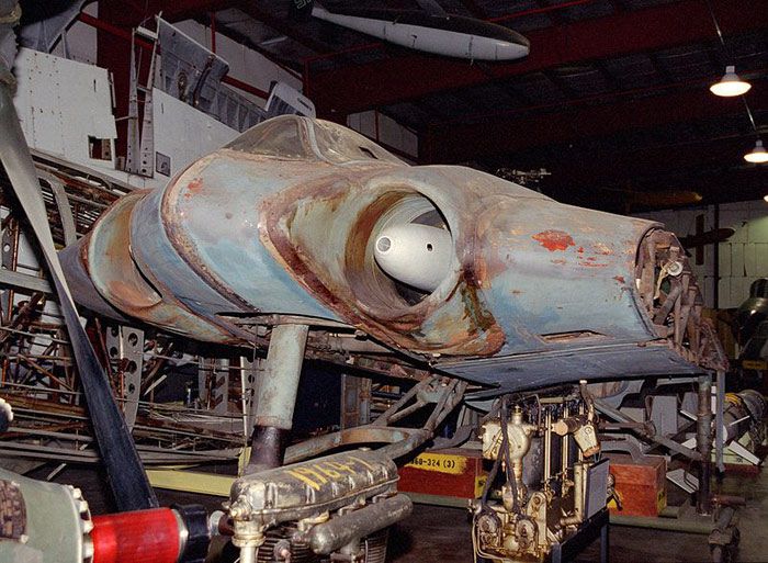

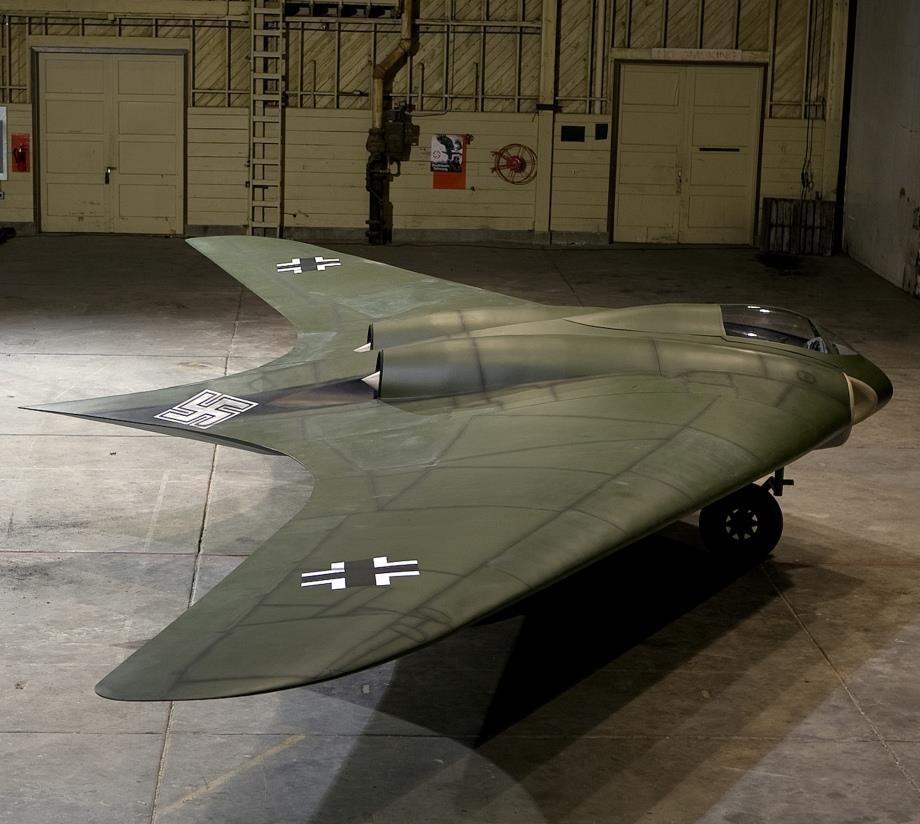

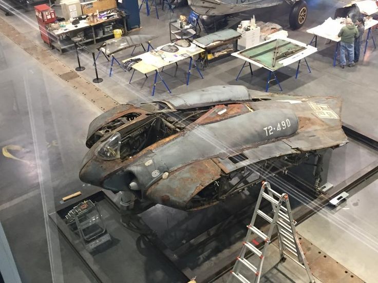

Немецкий секретный проект 1943 г.
Но-229
И его реставрация в музее США.

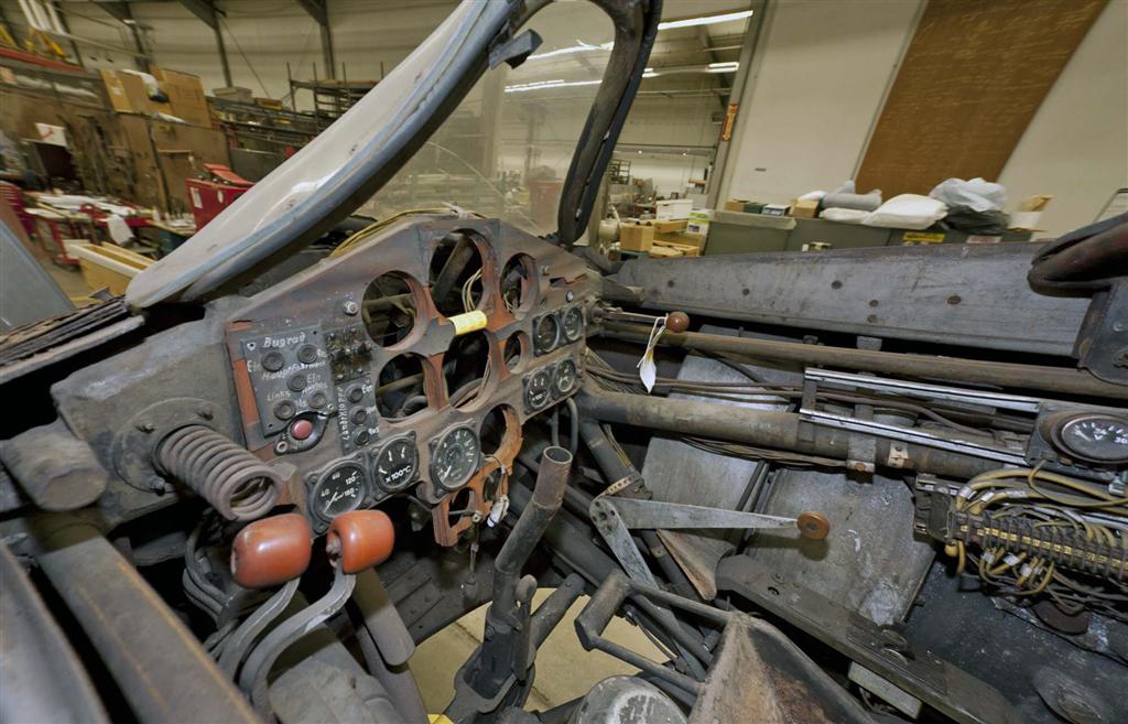

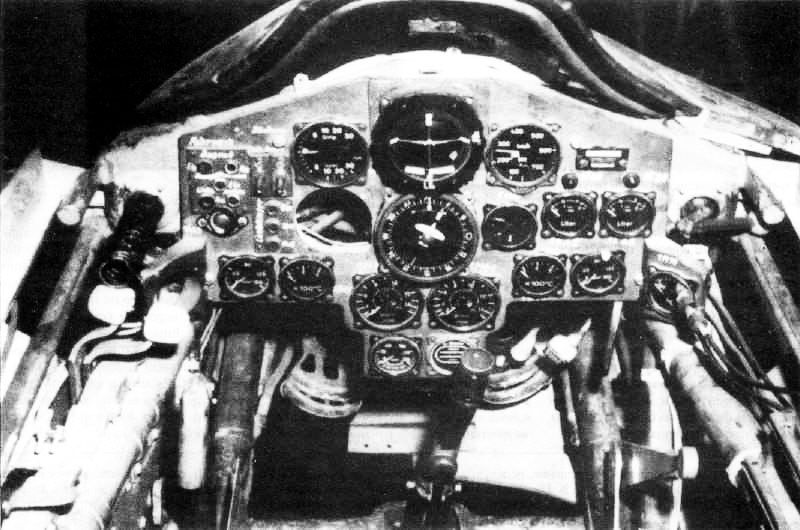

Да, эта пружина была спрятана за заглушкой, и она выстреливает прямо в направляющий ролик и отбрасывает фонарь назад аварийно.
Для немцев система сделана просто на ископаемом уровне, видимо, очень торопились...
Вот  ведь  и  всё  это  летало................

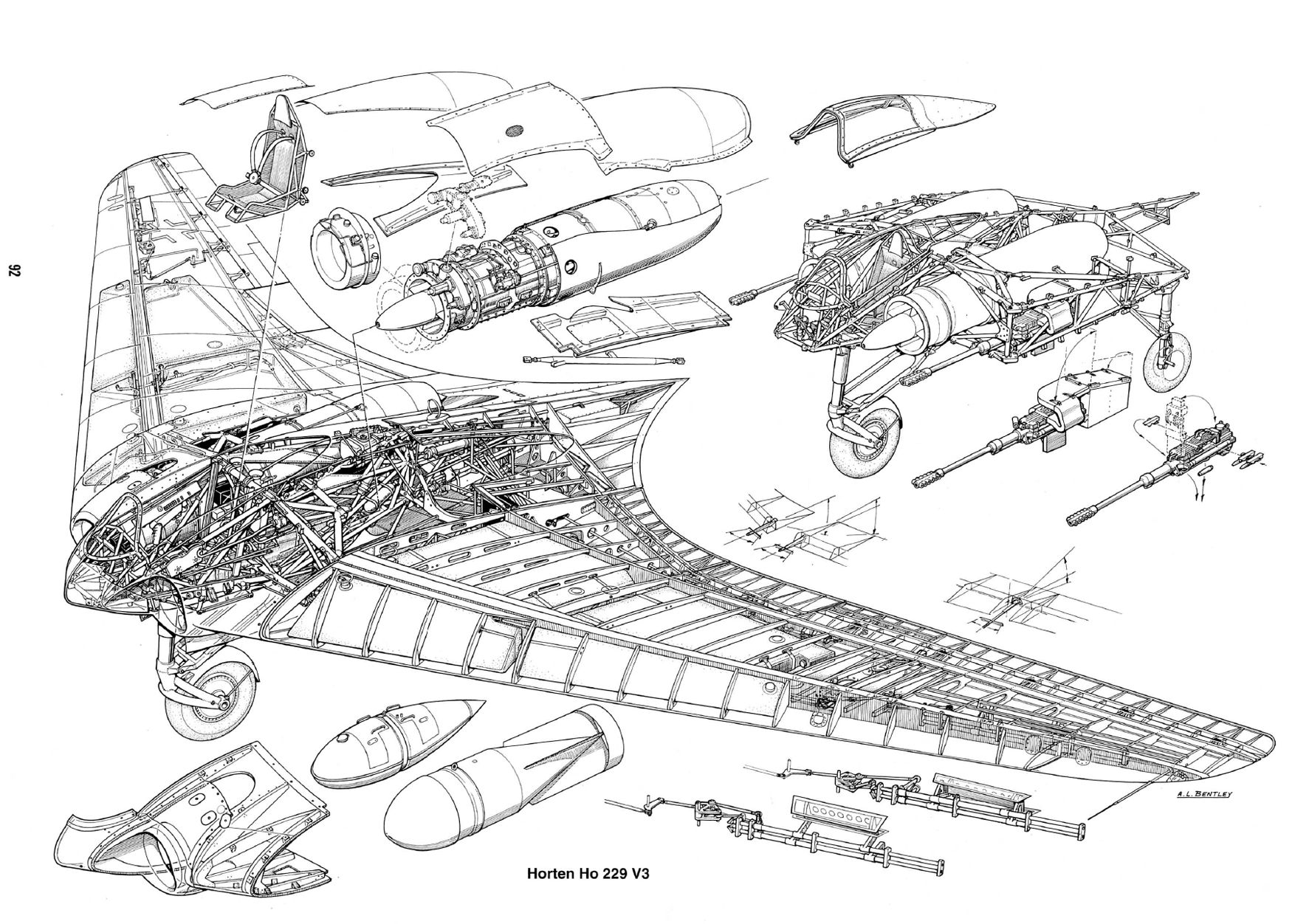

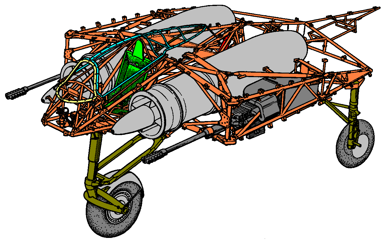

Интересно, как у него решался вопрос управления по направлению, ведь даже при современном уровне развития автоматики при такой компановке самолета задача управления по направлению не относится к тривиальным, особенно при отказе САУ. А на нем, скорее всего, если и стояло подобие автопилота от FW-190, то вряд ли этот автопилот непосредственно участвовал в управлении самолетом.
Или же вопрос решался за счет обдува реактивными струями киля?
С уважением.
У него нет киля.
Продольная и поперечная управляемость обеспечивалась элевонами, которые вместе с закрылками занимали всю заднюю кромку крыла. Закрылки были связаны со спойлерами, расположенными сразу за стойками шасси. Управление по курсу осуществлялось спойлерами на консолях сразу за главным лонжероном. При этом использовалась пара спойлеров разной длины на верхней и нижней поверхности крыла. Подпружиненная проводка производила сначала выпуск малого спойлера, а потом, когда он выпускался полностью, большого. Таким образом обеспечивалось нормальное управление самолета на малых и больших скоростях.

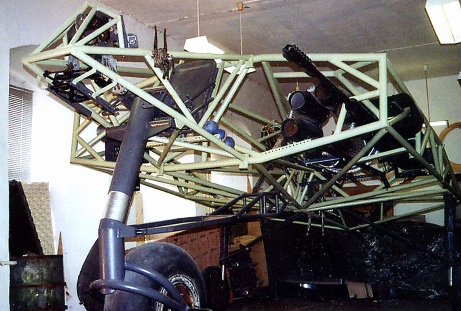

На фото, к сожалению, не видно управляющих поверхностей. А на аналогах можно показать с принципом действия и как это работает?
А то как-то предрассудки в голове мешают.
С уважением.
Собираетесь сделать из пластика с ветниляторами ? 🙂

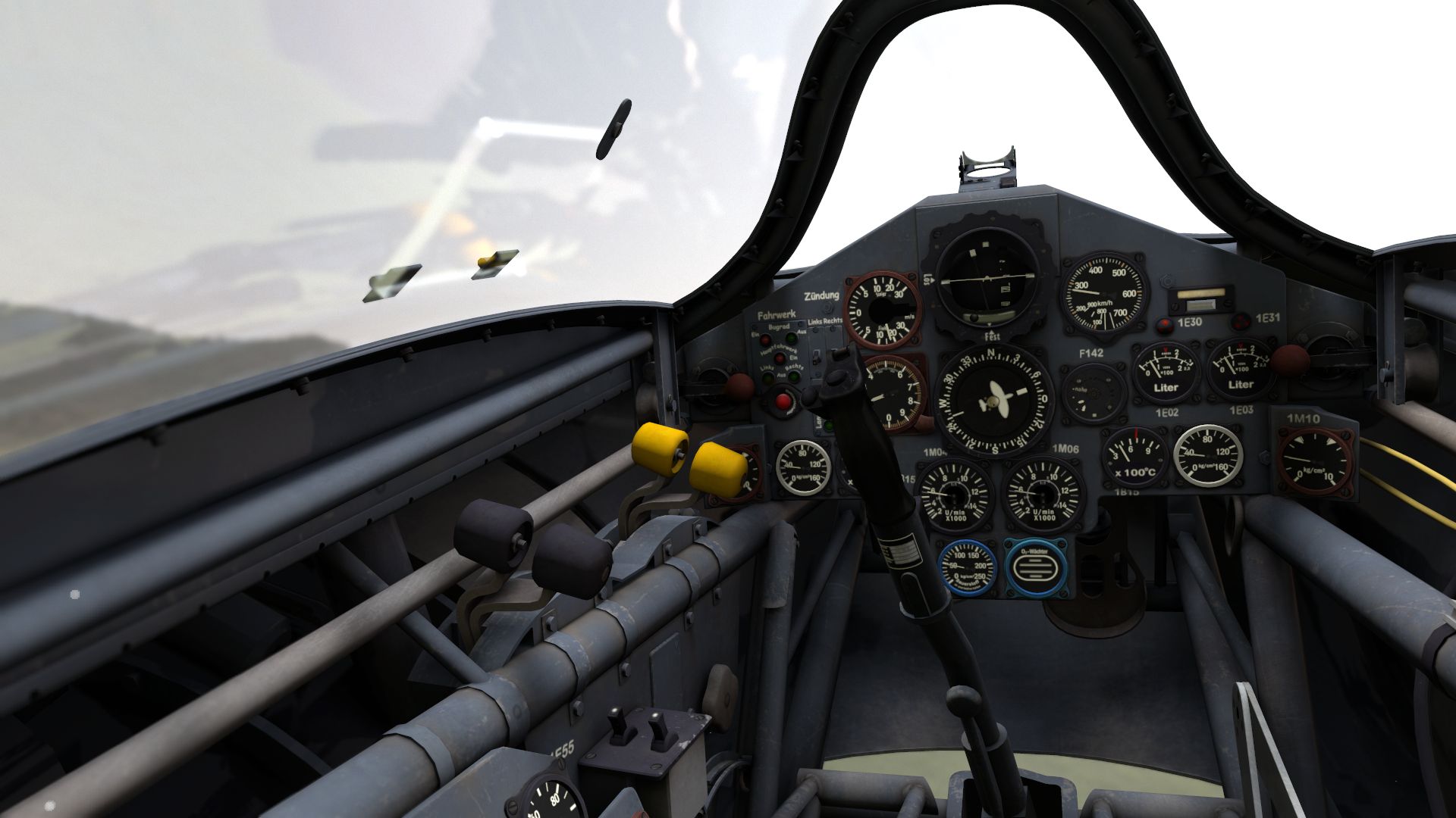

Тут можно разглядеть проводку управления
А тут CG как это выглядело в полёте:

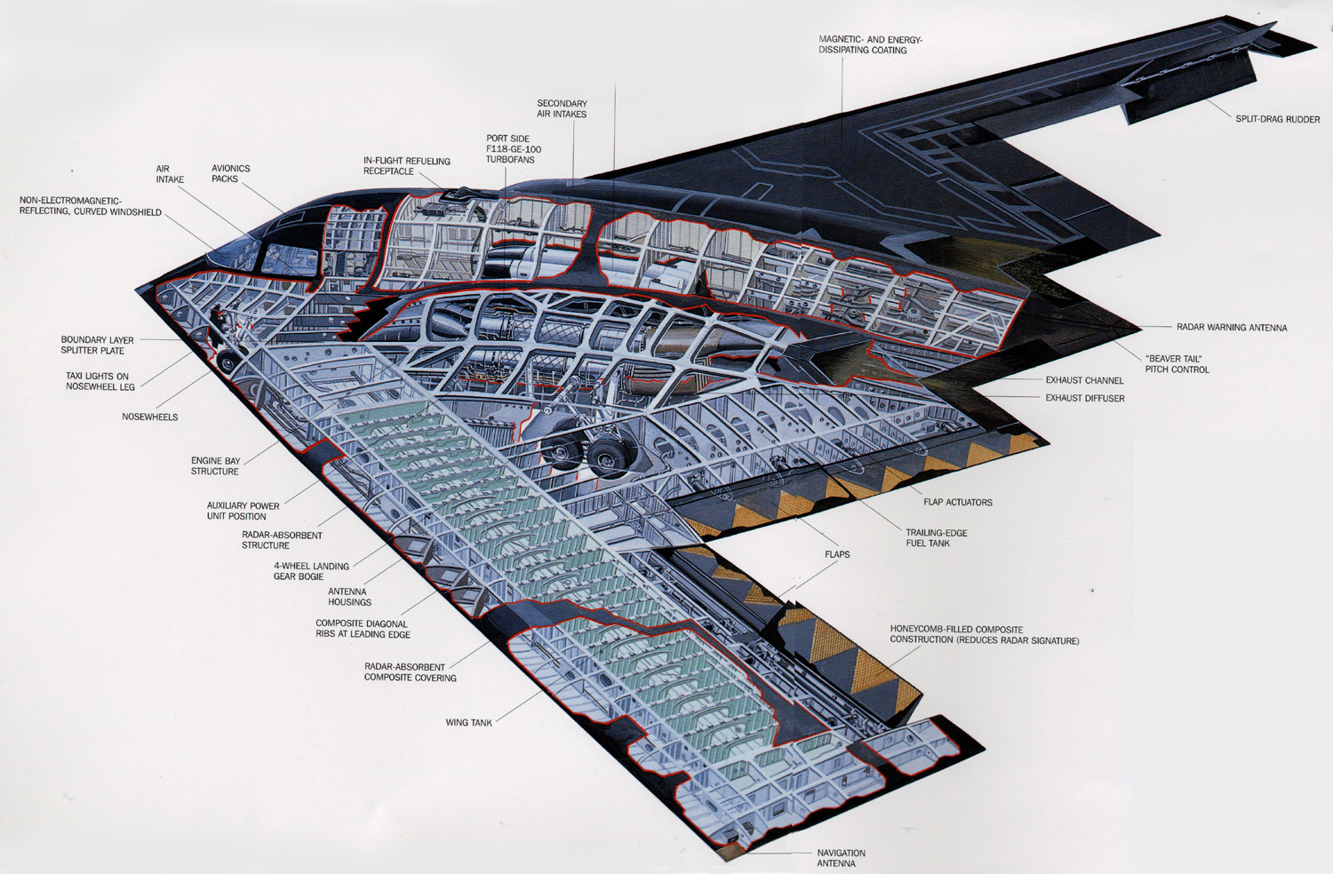

Суть в том, чтобы на краю крыла создать некоторое сопротивление обтеканию с соответствующим разворачивающим по курсу моментом.
Хортены сделали так, а Нортропы сделали расщепляющийся элерон.
Нортроповский B-2 также расщепляющиеся элероны:

Да ужжж! Довели уникальный экспонат до мусорного состояния! Не всегда и в США трепетно относились к старой технике!

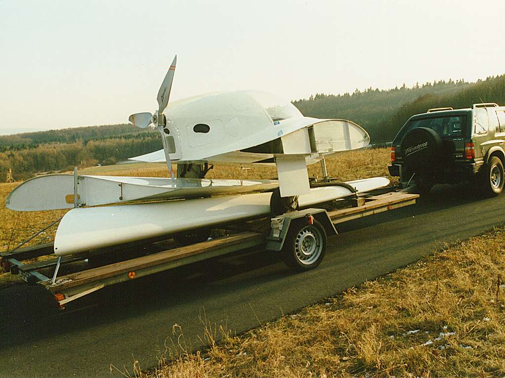

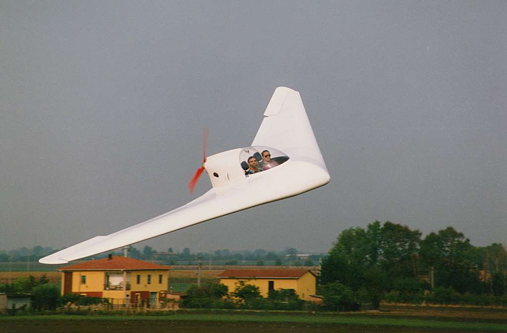

Вопрос  к интересующимся летающими крыльями - применим ли в летающем крыле тянущий винт?
Во всех крыльях видел исключительно толкающую схему.
Интуитивно понимаю, что с тянущим винтом самолет получится стабильнее по курсу и , возможно, рулить интерцепторами на кончиках крыльев по направлению уже не получится... Или получится?
