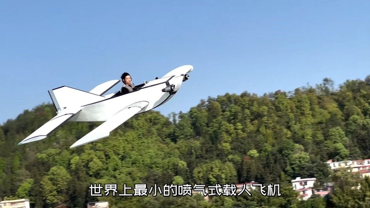

Китайский изобретатель Лю Сянцян из города Ганьчжоу (провинция Цзянси) совершил первый полёт на реактивном самолёте, который он полностью собрал своими руками. И это не просто модель — это полноценный пилотируемый аппарат, который уже претендует на мировой рекорд.
Сухие факты:
✈️ Первый полёт: 4 мая 2026 года
📏 Размеры:
  • Длина — всего 3,8 метра
  • Для сравнения: это меньше, чем многие легковушки
⏱️ Путь к успеху:
  • 16 лет работы в гараже
  • Около 600 прототипов было создано и отвергнуто в процессе
💰 Бюджет:
  • Примерно $7200 на материалы
  • Да, вы не ослышались. Весь проект обошёлся в стоимость подержанного авто
🏆 Рекорд:
  • Предыдущее достижение держалось 25 лет (американская разработка)
  • Теперь планка минимального размера для пилотируемого реактивного самолёта обновлена
Немного о человеке:
Лю Сянцян начинал с авиамоделей, потом загорелся идеей сделать настоящий реактивный самолёт — и сделал. Без госфинансирования, без команды инженеров, без лаборатории. Просто упорство, чертёжная доска и вера в идею.
Теперь он мечтает совершить полноценный перелёт через Китай на своём детище.
Это- не самый маленький реактивный самолёт. Он больше ранцевого летающего крыла Ива Росси в варианте СВВП.
К этой никчёмной поделке конструктор шёл долго, через электирические ВМУ, насколькоя помню. Будь тут ВМУ с маломощными ДВС, какой-то прок в этой поделке был бы, при том, что летать с воды с таким расположением переднего крыла, по-нормальному невозможно . В общем, результат совершенно не эквивалентен трудо и материальным затратам.
Вот не надо! Это у Росси поделка никчёмная, цирковая и экстремально опасная. А здесь вполне вменяемый аппаратик, но главное - концепция, а не реализация. Это ещё один выстрел в сторону маленького летающего экраноплана - а такой экраноплан ИМХО является идеальной авиеткой рекреационного назначения. Близко к концепции FlyNano (кто помнит) - но FlyNano как раз КМК не хватило "экранопланности" для ощущения полного контроля на расслабоне.
/Насчёт самого маленького реактивного самолёта - спорно. У Росси управление не самолётное.
//Будь поделка Лю никчёмной - нашим прославленным (в узких кругах) разработчикам не пришлось бы настойчиво, с надутыми щеками)) доказывать её никчёмность
Работящий маленький человек. Под стать и самолётик маленький.
Судить только по длине самолёта нельзя. Скорее надо взвешивать его.
Не знаю сколько он весит, но вряд ли на этом самолетике свободно смогут летать пилоты весом в 130 кило без одежды. Но это ведь концепция. Ее можно развивать.
По этому поводу впомнил что на этом форуме раньше тоже выкладывали фото крошечного тандема. (Кажется это был тандем, а не биплан) Правда он был не реактивный. Его тоже строит человек много лет увлеченный одной и той же идеей - построить очень маленький самолет чисто под себя. Он тоже идет по пути многих проб, но пробует одну и ту же схему. Вес у того авиастроителя кажется в районе полусотни. Вот он под свой вес и делает. Сам он не очень коммуникабельный и на форуме не общается, но фото его самолетика выставлял кто-то из его окружения. Посмотреть было интересно. Кинул бы сюда фото, но в какой теме его видел уже не помню.
В первоисточнике на китайском

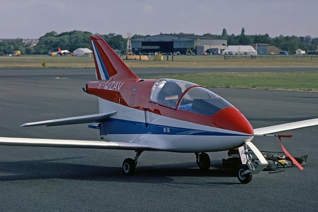

Парень 1995 года сделал маленький самолет. В конструкции самолета широко используется углеродное волокно для снижения веса, применяется технология 3D-печати для изготовления ключевых компонентов, таких как крепления двигателей, и инновационно используется двухдвигательная конструкция для повышения безопасности. Меньший по размерам, чем классическая модель BD-5G, он успешно побил 25-летний мировой рекорд как самый маленький пилотируемый реактивный самолет. В ходе испытаний в качестве буксировочной платформы использовался автомобиль JiKrypton 8X, мощность которого составляла почти 900 лошадиных сил, а разгон от 0 до 100 км/ч занимал 3,7 секунды. Это позволило плавно увеличить скорость аппарата до 230 км/ч, обеспечив точную и контролируемую скорость взлета для летательного аппарата. Летательный аппарат весом более 100 кг сохранял устойчивость на высоких скоростях, используя активные стабилизаторы и цифровую технологию шасси
Видео взлета 民间大神手搓喷气飞机,国产汽车助力抛飞,打破25年世界纪录_腾讯新闻
Совершенно уверен, что этот страпон не может летать со скоростью 230 км/ч!
И про автомобиль мощностью 900 л.с., в дацзибао тож приврали. Либо проблемы перевода. 😉
