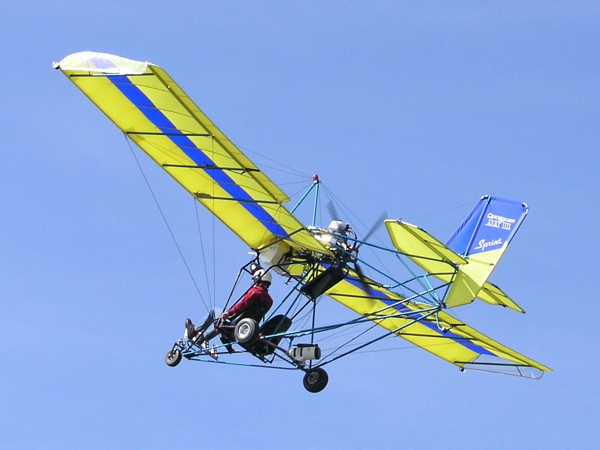

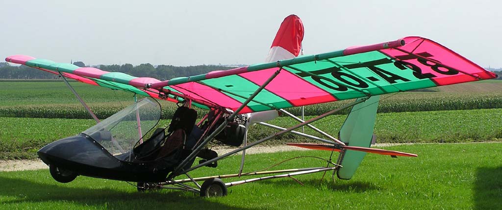

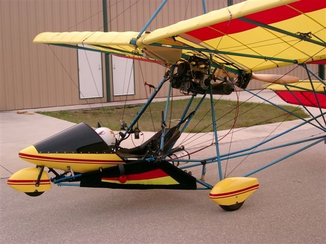

У меня есть приличное досье по всем вариантам Квиксильверов разных производителей. Первые варианты с двигателями в 20л.с. и площадью крыла 14кв.м имели качество 7. Те которые ставили гондолу для пилота и имели удлинение крыла =8 получали качество =9. Мощности были 20-30л.с.
Далее развитие пошло по увеличению взлетного веса, мощности моторов, скорости, уменьшению удлинения ( меньшее удлинение улучшает жесткость каркаса крыла).
Скорость и вес ( повышение уд. нагрузки) снизило аэродинамическое качество. Иногда ставят гондолу, что улучшает характеристику, где-то вместо тросов трубные подкосы, которые ухудшают характеристику. На нашем пепелаце трубные подкосы снижают аэродинамическое качество на 1,5 ед. Сегодня налаживаем профилированные.

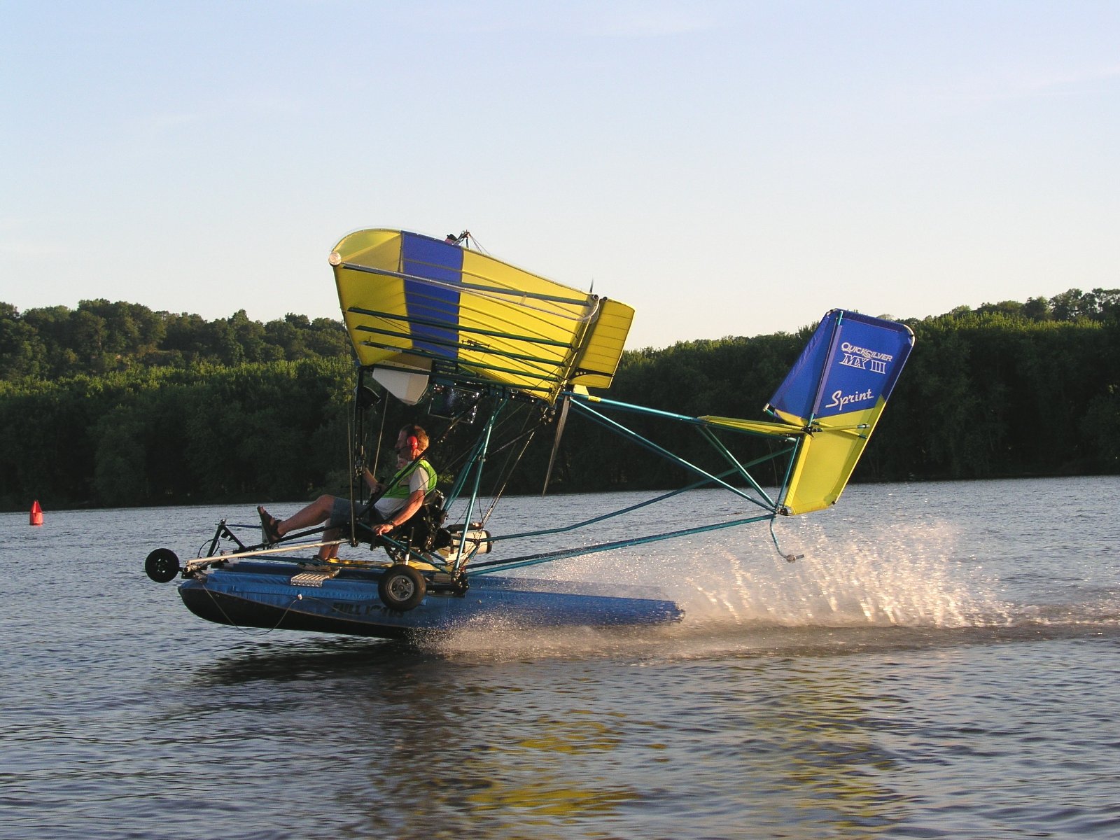

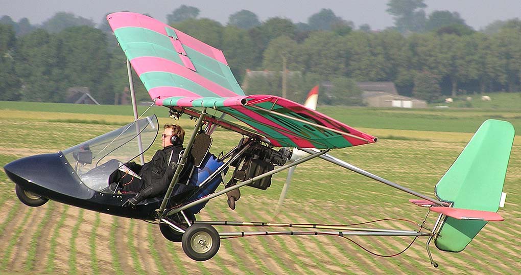

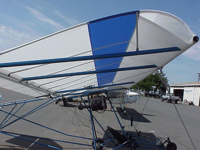

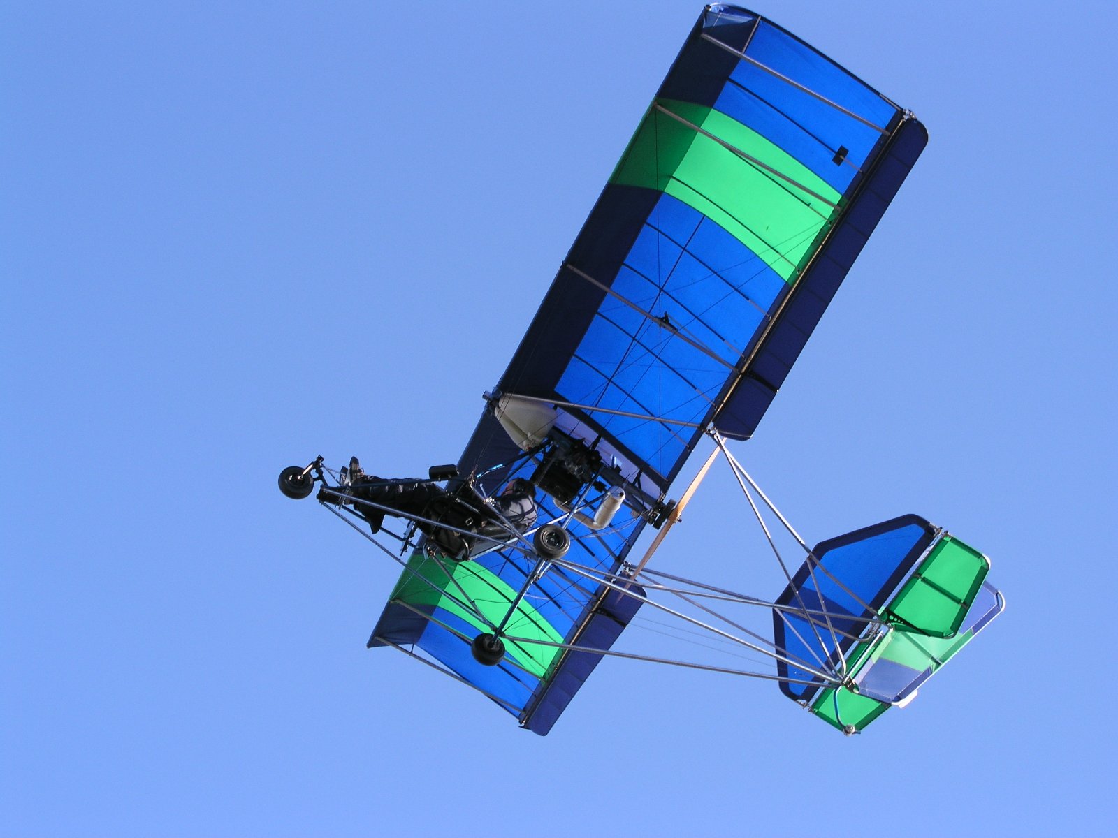

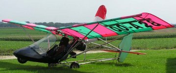

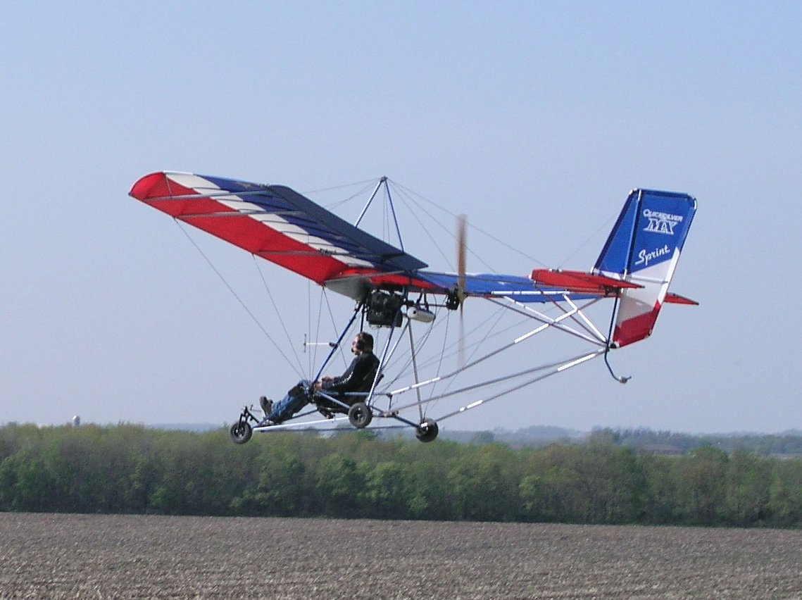

Этот тип ЛА в 80-90-нулевых стал самым массовым на западе. Только Quicksilver Aircraft произвела более 20 тысяч аппаратов. Самолеты СЛА других конструкций отстали в разы по количеству парка. По миру наберется еще более десятка производителей подобных аппаратов. Технология проста как раскладушки.
Неважно, что уступали в аэродинамическом совершенстве, важно, что стоили мало, были просты и безопасны в эксплуатации.
Ниже фото современных продвинутых Квиксильверов, точнее их братья и сестры.

Хороший самолёт. Но опять таки компромисс. С точки зрения аэродинамики- победа грубых сил ( тяги) над аэродинамикой
Уточню. Экономика создания и производства СЛА, как и всего, стремится к простоте. В данном случае выгоднее поставить чуть более мощный мотор, чем заморачиваться созданием аэродинамически совершенного и значит более дорогого планера самолета.
