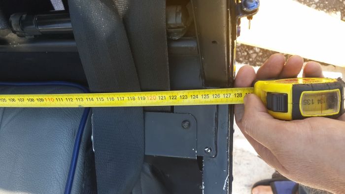

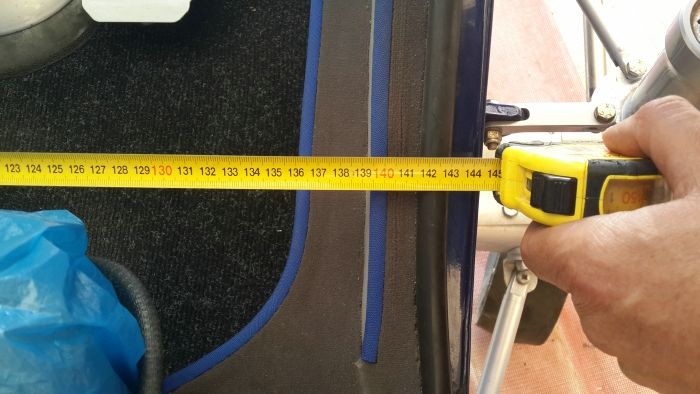

В эти выходные провели сравнительный анализ внутренних размеров кабины  Robinson 44 и HUMMINGBIRD 260L S-52.
Результаты следующие:
Первый ряд сидений от края до края: (при открытых дверях Robinson 44) = 128 см.
Первый ряд сидений от края до края: (при открытых дверях HUMMINGBIRD 260L S-52) = 144 см.
Задние пассажирские сиденья от края до края: (при закрытых дверях Robinson 44) = 120 см.
Задние пассажирские сиденья от края до края: (при закрытых дверях HUMMINGBIRD 260L S-52) = 143 см.
Robinson 44 передние кресла 128 см

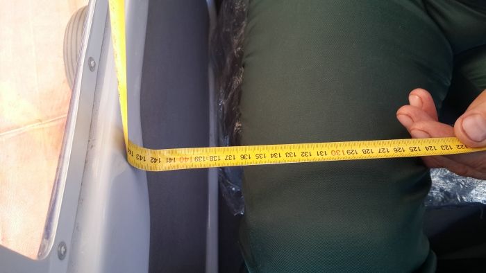

HUMMINGBIRD 260L S-52 передние кресла 144 см.
    48,6 КБ · Просмотры: 170

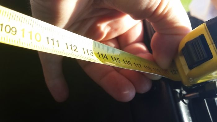

Robinson 44 задние кресла 120 см.
    27,3 КБ · Просмотры: 208

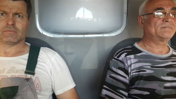

HUMMINGBIRD 260L S-52 задние кресла 143 см.
    32,1 КБ · Просмотры: 207
    42,1 КБ · Просмотры: 163
    36,1 КБ · Просмотры: 173

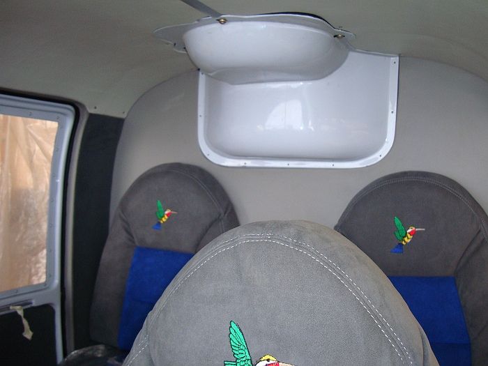

Прекрасный четырехместный вертолет с выдающейся подменой силой, и комфортом премиум класса.
В Hummingbird представляет собой 4 местный вертолет , три лопасти несущего винта вертолета, а так же хвостовой ротор. Фюзеляж выполнен из алюминия.
В кабине Hummingbird комфортно может расположится четверо крупных людей, в большом комфортабельном салоне шириной 140 см и высотой 140 см от пола до потолка, и 275 см в длину.
Так же на борту два багажа 40х50 см высотой 32 см, которые находятся под передними сидениями. Полет четырех человек доставит Вам массу удовольствия, вы будете наслаждаться полетом несколько часов, дальность вашего полета составит от 600 до 900 км без дозаправки, со 110 кг необходимых Вам вещей.
В Hummingbird представляет собой истинное удовольствие летать. Из-за своей сути с длинным хвостом, Ваш рейс всегда будет стабильным плавным, и полностью предсказуемым.
Еще одной привлекательной особенностью является шасси. Это шасси есть только у вертолетов стоимостью в миллионы долларов! Благодаря шасси с амортизаторами ваша посадка будет максимально мягкой и комфортной. Три лопасти и система плавной инерции ротора обеспечивая превосходную авторотацию.

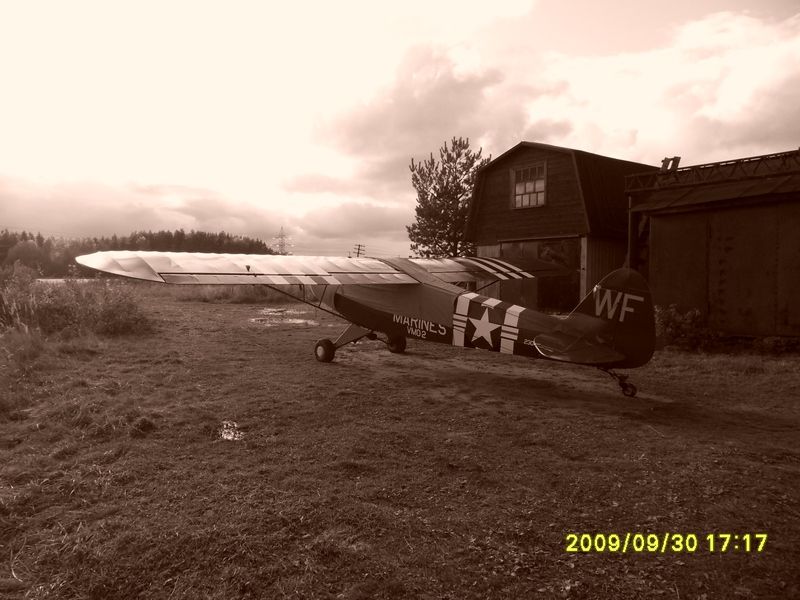

Можно сделать классные снимки рядом этих аппаратов в одинаковых нарядах.Если есть желание-можно встретиться.
    55,1 КБ · Просмотры: 155
В выходные обговорю с ребятами ,владельцами L-4 (они недалеко от Шевлино обитают) насчёт свободного времени,состыкуемся с Вашим временем и можно встретится. Только пригодился бы толковый фотохудожник. У Вас наверное знакомств в этом плане больше,чем у меня. Подтяните?
С уважением Сергей.

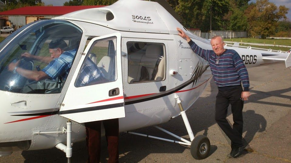

Leon CH

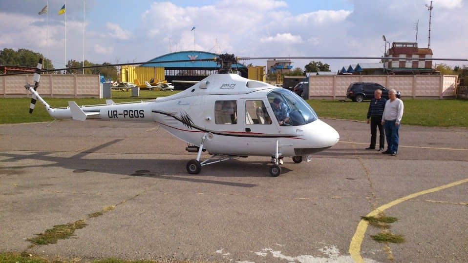

В Киеве подняли первый  Hummingbird 260L Helicopter.
Отзывы положительные.
Если есть вопросы можно задать мне.
Фото:
