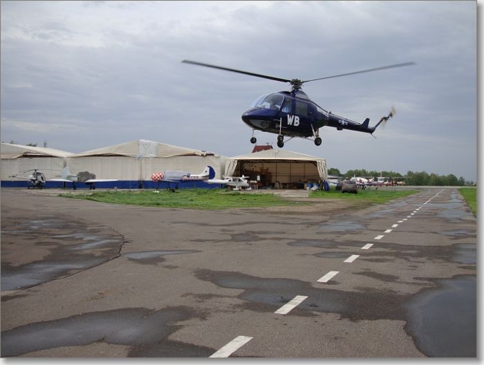

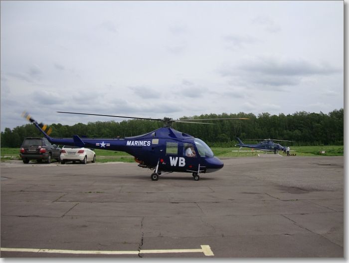

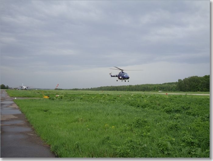

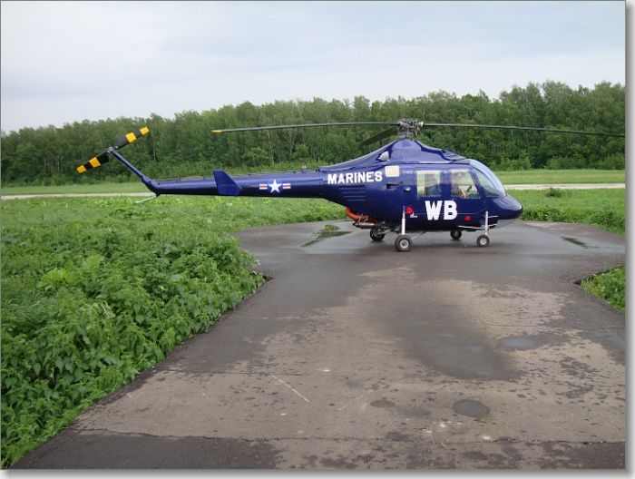

Hummingbird 260L Helicopter.

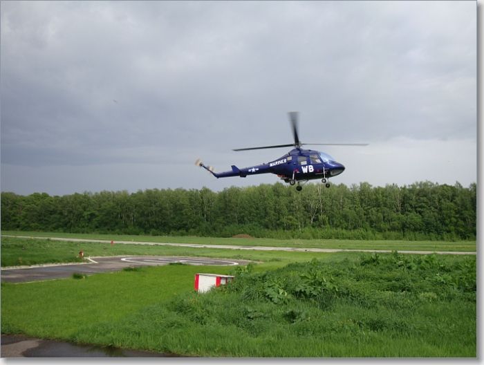

Лопасти тише, это точно. Не хлопают по ушам, звук приятней. Но выхлоп погромче, чем у R-44, вблизи ощущается. Но, пожалуй, только на висении.

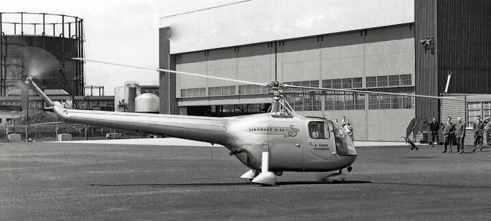

Сделал публикацию об истории вертолёта S-52 - предшественника HUMMINGBIRD:
http://pkk-avia.livejournal.com/46510.html

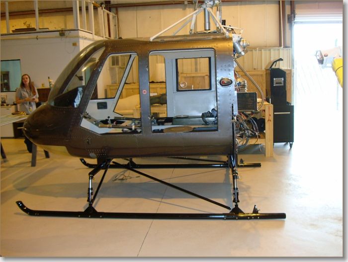

Ну,  что  ж  все  в  лучших  традициях  вертолетостроения.  Немного  смущает  открытая  часть  подмоторного отсека,  а  так  вроде  ОК.  Удачи. 😉
Извините что не там задал вопрос, но хотелось бы узнать , как по надёжности двигатель LS7, какой опыт эксплуатации в Америке, всё-таки конверсия, по одной свече на цилиндр, как электроника, вопрос не праздный есть интерес.
С LS7 аппарат поинтересней конечно, есть большая перспектива по стране при правильном подходе, а крейсер вырос хоть немного с этим двигателем, не нашел данных.

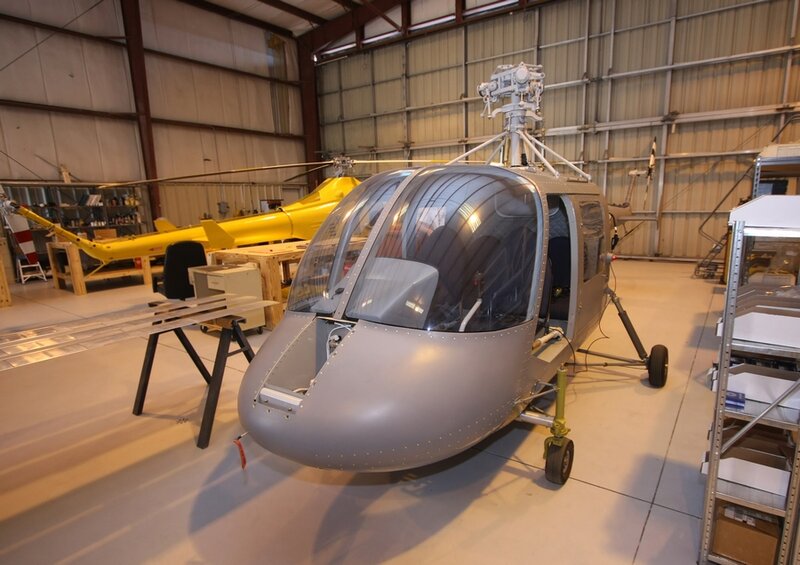

Только вернулись с тренинга на заводе. Получали сертификаты.
Пилот сейчас на полётах в США. Вернётся расскажет.

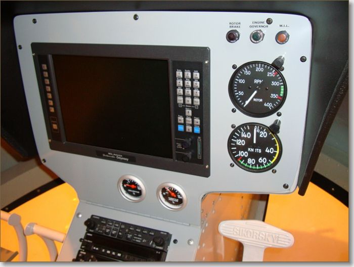

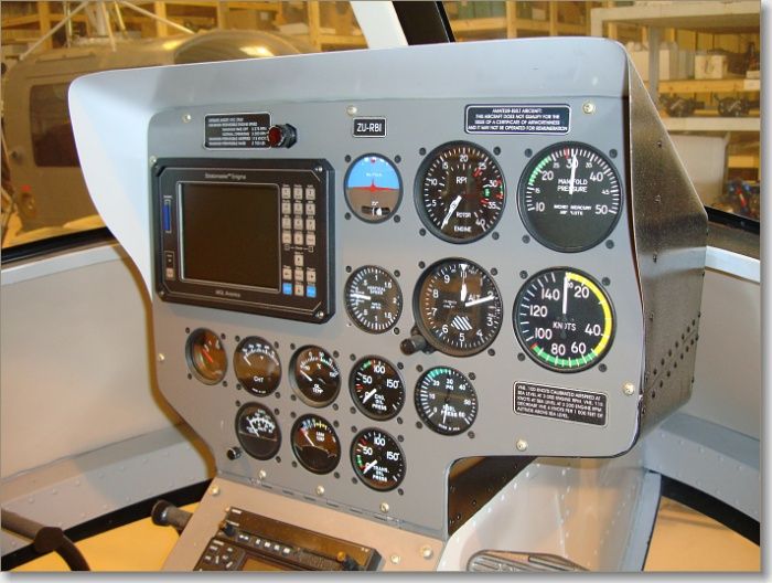

Что касается надёжности, то в двигателе дублированные мозги. В случае отказа автоматически подключаются дублёр.
К новой версии с LS7  добавили электронный регулятор тяги "гувернёр", который имеет три дублированные системы.
Борт с LS7, который мы привезли в Россию   без функции электронного регулятора тяги. Но её можно установить дополнительно.  Следующие вертолёты уже поставляется с этой опцией.

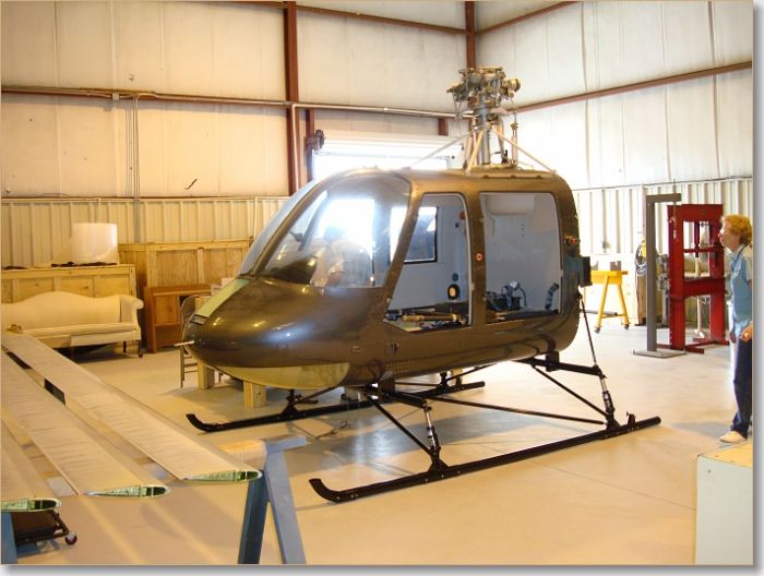

Очень удобная компоновка  двигателя по сравнению с Lycoming. Двигатель намного легче. Самое главное автомобильный бензин!

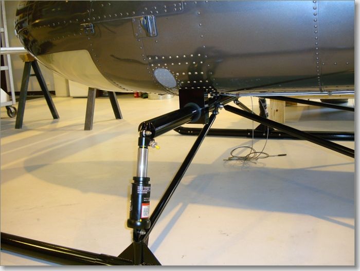

Также  компания V.A.T. по просьбе заказчика приступила к  выпуску  вертолётов на лыжном шасси.  Но при этом существенно возросла стоимость.
