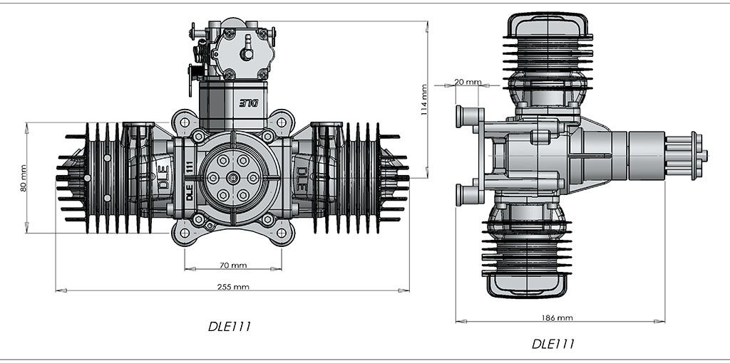

А с моим проектом я вроде определился. Возьму в помощь маршевому 2 авиамодельных движка, вот таких:
С 50сс снимают >10 лошадей, 25 кгс статической тяги. Оснащу складными винтами. На очень маленький аппарат, вроде такого. И будет мой гибрид (скорее бастард)). Может, даже уложусь в 115.
Надо будет подумать, как эти движки запускать в полёте, наверно, сжатым воздухом.
Спасибо топикстартеру и JohnDoe за тему и обсуждение, наконец-то я пришёл к концепции.
