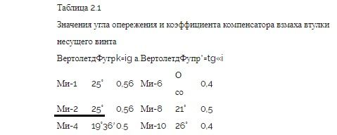

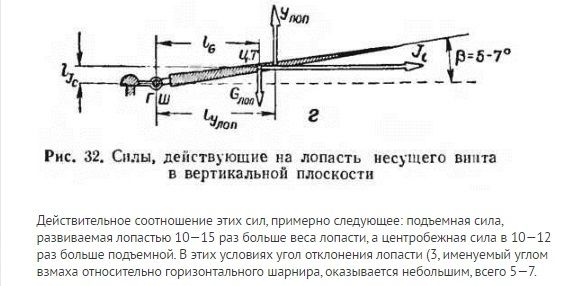

Прочёл, "освежил" знания, и что же мы видим?
Аэродинамика Ми2:
...и конкретные ограничения по ГШ:
Это - общий ход(при -4 градуса в низ!). Получается, 25 - 4 =21 градус вверх(!). Остальное от "43 градуса" - внутрь принимаете??? Писали бы тогда сразу "66 градуса!", ну, чтобы до "стандарта" от истинного диаппазона хода! 😏
На остальных Ми, как видим, от 19 - до 26 градусов общего(!) диаппазона хода ГШ.
Ну как, полезно, mr. Lapshin??? С толком???...
А знаете, с чем связано до "максимально-заветных" 25 градусов - от эксплуатационных
, mr. lapshin??? В жизни не догадаетесь, как рядовой самолётостроитель! Я подожду вразумительного ответа! 😏 Правда, если он последует, в чём я крайне и убеждённо сомневаюсь...
