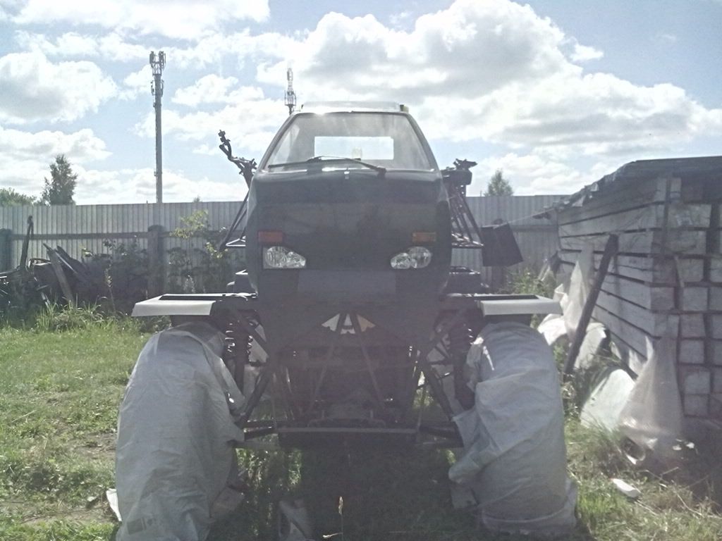

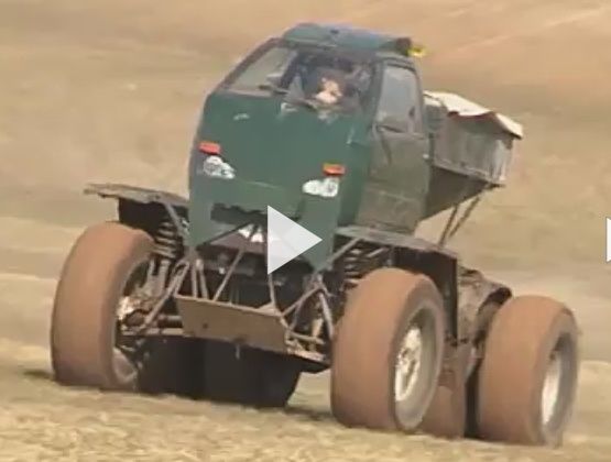

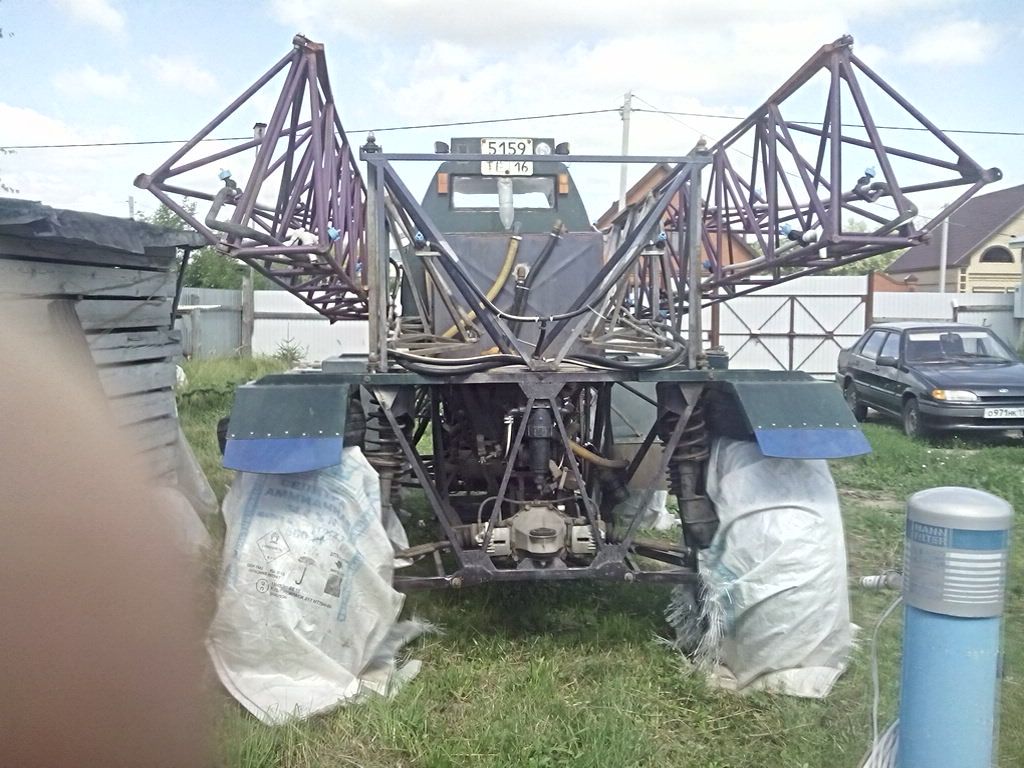

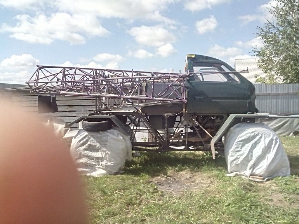

Кстати  опять же не навязывая м.л.м. каждый уважающий себя  :) химик должен иметь к самолету вот такой агрегат химик на базе вездехода на пневматиках низкого давления, который реально спасает объёмы в непогоду. Наибольшая выработка с 17.00 до 8.00 450га с расходом химии 28л/га ёмкость бака 500л, гружу 450, пенится обычно, но это я работаю в хозяйстве где поля не более 300га, раньше работал в другом хозяйстве где вокруг стоянки был массив 3500 га там самое большее 650га но расход был 25л/га а во время выпадения росы снижал до 15ти

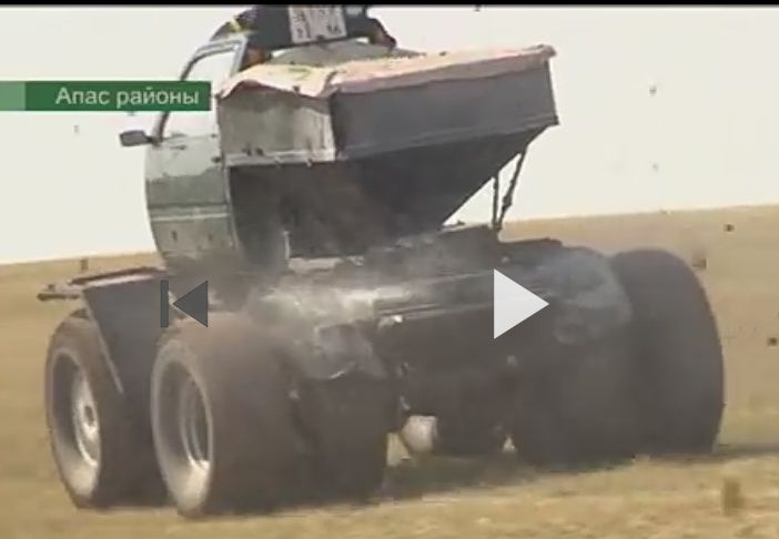

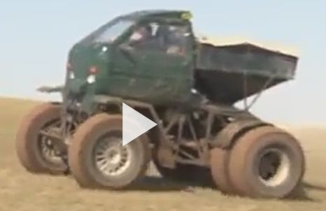

Вот он переоборудован в разбрасыватель минудобрений, ширина захвата 25м, бункер ёмкостью 1т, там идея подсмотрена у свеклы убор очного комбаина РОПА, если грунт слабый РОПА скашивает мосты и колёса идут по своей колее, на моём пневмоходе колея передних колёс проходит между задними, задние раздвинуты, разница с предыдущими вариантами существенная меньше затаптывает, практически не оставляет следов на озимых, это 3й пневмоход, предыдущие были 4х колесными, максимальная выработка 450г в смену, скорость на гоне до 45км/ч

Наиль  у  вас  хорошая  машина,  но  по  крутым  оврагам и  косогору  работать  на  ней  наверняка  станет  страшно, к  тому  же  по  малым  обьемам  это  самое то, а  самолет  как  правило  работает  от  300  га  самое  малое. В  Белгородчине  на  дисикации  уклон  посевов доходил  до  35  гр, брали  с  большой  неохотой, очень  были  сложные  поля,
hasan
Татарстан
Вот на этом поле склоны доходили до 45° , на них работал сверху вниз, до 30-35°   боком к склону в варианте опрыскивателя работал спокойно, разбрасыватель тоже, но в верх удобрение не долетает приходится эту сторону поджимать, там ц.т. низко расположен все тежелые агрегаты ходовой внизу, на уровне колёс, пустой вес около 1т.

Кстати  опять же не навязывая м.л.м. каждый уважающий себя химик должен иметь к самолету вот такой агрегат химик на базе вездехода на пневматиках низкого давления,
Наиль, а что это там за силовой агрегат просматривается? Оппозит от мотоцикла? :eek:
hasan
Татарстан
Нет, многими тут не уважаемый Ваз 2109 в первом ещё инжекторном варианте, и он так и кочует с  6го года с одного варианта на другой, только головку поменял, бушный был.
