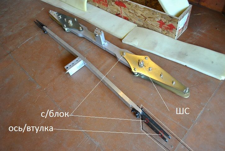

С таким демпфером мы будем получать "банан" искусственно даже на качественных лопастях.Отцентруются они только на определенных скоростях вращения ротора, а пока обороты дорастут до оптимальных, лопасти будут болтаться, тем самым дестабилизируя балансировку.Учитывая, что ротор автожира имеет не постоянные обороты, а плавающие-секунды стабильной работы будут на перечет.Здесь goodwin13 абсолютно прав.В вертолетах-может быть (многочисленные модельки со складными лопастями тому пример), а на автожире это не пройдет.Ротор в плоскости вращения должен быть абсолютно жестким, и никакие демпферы и сайлентблоки тут не уместны.Народ даже растяжки диагональные между лопастей ставит, чтобы этого избежать..
    46,6 КБ · Просмотры: 169
а это сайлентблок разве?Судя по фото, резинка работает в плоскости маха лопасти, а втулка -все жестко
Там не втулка , там ШС , и это действительно сайлентблок . Такая комбинация позволяет точно выставить угол установки лопасти и дает некоторую свободу (разгружает) комель от  кориолисовых нагрузок .
если ШС-то да, это позволит выставить лопасть и не сверлить отверстия в хаббаре под углом, не сфрезеровывать хаббар на угол установки лопасти.Но что, ШС внутри сайлентблока?Иначе непонятно, в какой плоскости обеспечивается свободное движение этого узла

Тут упразднен ШС, т.к. используется [highlight]только одна[/highlight] степень свободы (у спорткоптера есть [highlight]еще одна[/highlight] это рег-ка уст. угла лопасти)
[highlight]Одна плюс ещё одна Получается две степени свободы.[/highlight]
Ну что Вы Лев?
Силовой ШС Спорткоптеровского хаббара объеденяет в себе все три шарнира.
И ВШ, ГШ и ОШ.
Думаю, гораздо проще и надёжнее изготовить Спорткоптеровский хаб, чем колдовать с комлем лопасти.

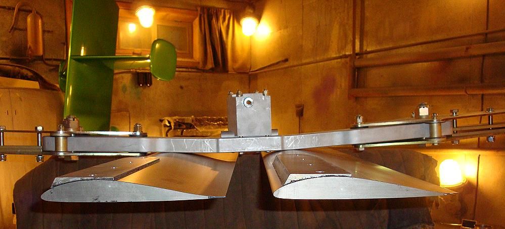

Вот покажу тогда еще так, тут понятно что идет как раз не на усложнение, а на упрощение. Как по конструктиву так по весу и сложности. И главное по доступности.

Слава, а если бы у бабушки был ... то она была бы дедушкой! (Вы уж не обижайтесь, это просто поговорка вспомнилась и вроде как к месту). Уж больно Вы далеко пошли! Это уже за рамки обычного АЖ, тема к прыгающему. Я не об том. Тут просто вариант как изготовить хаб, вернее уже хаб имплантируется в лопасть. Для достижения полученных результатов облета экспериментального ротора. Которые показали, состоятельность использования ВШ спорткопрера.
