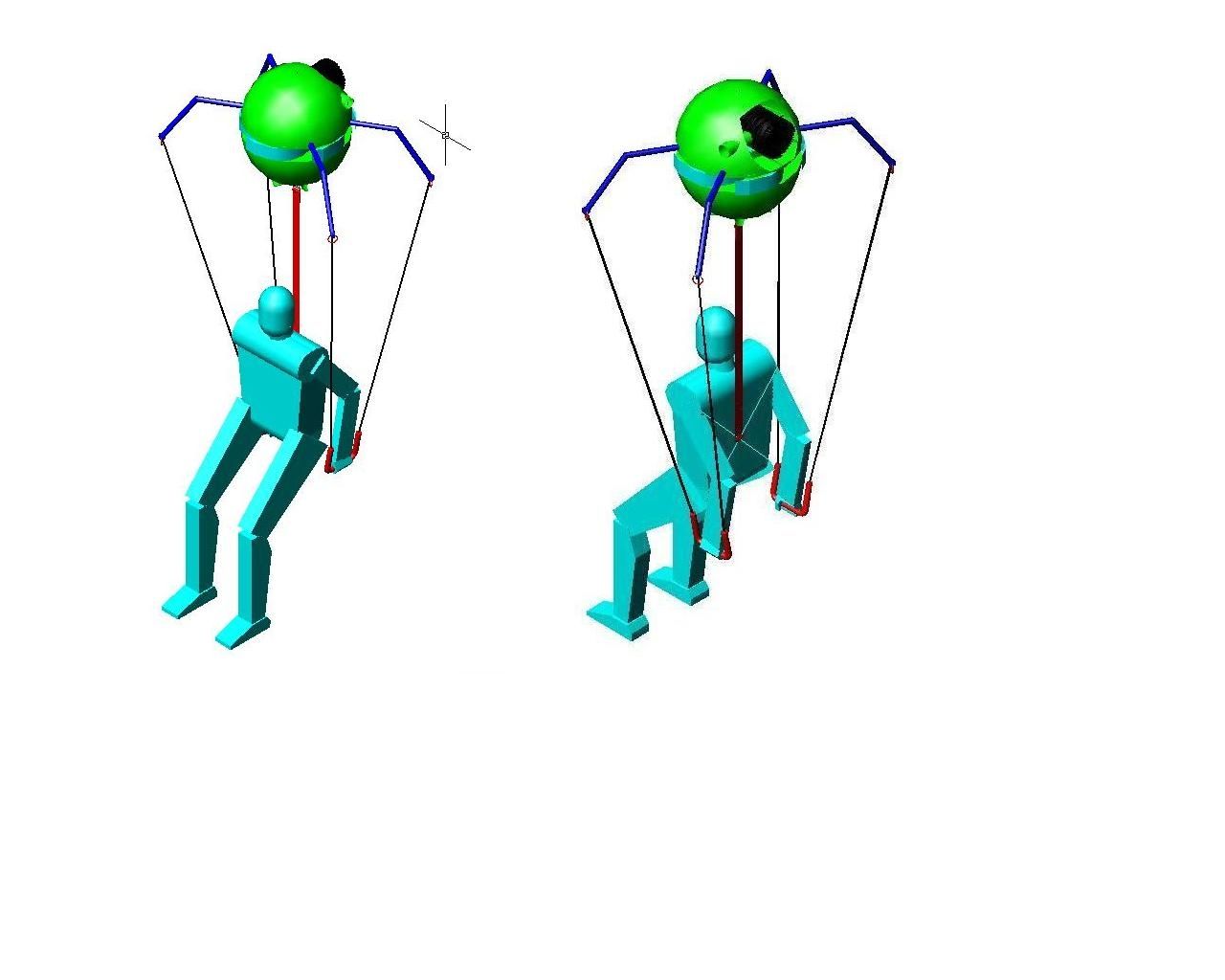

  Для начала излагаю свои бредовые мыслишки:
  сверхлегчайший планер, для старта с самолёта :~) и посадки на парашюте. Управление как у птиц (тока махание крыльями не предусмотрено) ,при моём росте размах верхнего крыла 2,5м площадь 5,5 м[sup]2[/sup]  ,нагрузка на крыло <20кг/м[sup]2[/sup]. Это уже не просто замедлитель падения, а летательный аппарат ;D ;D ;D.
   :)Жду отзывы и Ваши идеи (извините за картинку, лучше не получилось :-[).

А зачем с такой площадью парашут ещё таскать :-? Надо просто научиться делать посадку как гусь, к приеру, и для начала на воду, чтоб не больно было :)
Я на водных лыжах никогда не катался, но теоретически можно (гденибудь на юге), а парашют нужен т.к. на землю не всякий спланирует, скорость будет под 30км/ч  :~~)(для меня меньше я лёгкий :~)) и совнещение шасси со стабилизатором...
 Кстати размахи перессчитал,  нижнее крыло 2,2-3,0м; верхнее 2,8-3,4м (от роста зависит, аппарат складной)

Можешь побредить  ;) на тему "Ранцевый махолет" с крыльями по типу летучей мыши (как у винсерфинга), пневмопривод машушего механизма от баллона подпитываемого газогенератором. Управление махом осуществлять поворотом вверх-вниз встроенных в крылья ручек управления клапанами маховых цилиндров.  :~)

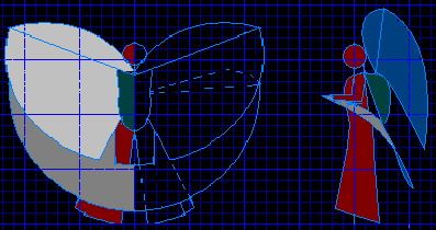

Вообше я думал о простейшем планере, для постройки в квартире и с возможностью старта с Ан-2(вместе с парашютистами).
Взял два дисковых крыла и немогу придумать что-то конкретное, сомневаюсь что крылья будут хорошо работать (слижком близко расположены), а в варианте как на том рисунке получается неуклюжая конструкция. :-/ Думаю, мож размах не добавлять, а крылья расположить буквой-Х  (крепление компактнее), или можно автожир заместо верхнего крыла присобачить :~~). Ещё одна серьёзная проблема - перегрузка при раскрытии крыльев, оторвёт к чертям :eek:.

Анатолий! А Вы что, занимались гимнастикой?
Типа юмор :eek: ? я знаний бесполезных набирался, в области аэродинамики и судостроения :~), и ещё много всяких разных. Вообще я художник.
Нет, просто ни один нормальный человек не может удерживать свой вес на вытянутых руках в течении даже нескольких секунд. Гимнасты могут, но не долго. Хотя наверно человека можно ввести в гипноз  ::), но проблема в том, что его потом ещё надо из гипноза вывести  ;)
А я разве об этом говорил :mad:!  минимальные усилия нужны чтобы расправить крыло, и для управления.  Вся нагрузка придётся на шарнир типа вертолётного :IMHO. И никаких махомускуллётов, темболее что самые лёгкие включая меня, по физкультуре освобождены :~~).
Идея начинает обретать форму, получилось 2 варианта, короткокрылый (для испытаний и с парашютом) и длиннокрылый (верхнее крыло поуже; площадь= 5,5м; можно попробовать с мотором и колеблющимся предкрылком). Площадь штанов, для обоих вариантов= 0,5м[sup]2[/sup]. Носок крыла из пенопласта (с ручками управления на нижнем), крепление крыла шарнирное; ногами можно управлять по курсу и тангажу, при этом руки свободны для другой работы. Для улучшения, можно нанести на верхнюю сторону крыла лавсановую плёнку.
   :craZy Короткокрылый: размах верхнего крыла= 2,4м; нижнего= 2,3м; площадь крыльев примерно= 4,5м[sup]2[/sup]; форма крыльев-диск, с вырезом впереди, образующим переднюю кромку обратной стреловидности. Предполагаемая нагрузка на крыло= 12...20кг/м[sup]2[/sup] (12...14кг/м[sup]2[/sup] для пилотов-камикадзе, без парашюта).
   :~)Длиннокрылый: размах\площадь верхнего крыла= 3м\1,8м[sup]2[/sup]; нижнего соответственно= 2,8м\2,7м[sup]2[/sup]; нагрузка на крыло= 12...20кг/м[sup]2[/sup](в зависимости от веса, и роста, если аппарат складной)
 Как сразу заметно, нагрузка более чем в 2 раза превышает нагрузку на крыло дельтаплана, даже при самом лёгком пилоте.
  Учитывая небольшое количество ответов, энтузиазма в массах идея не вызывает, но попробовать стоит. Хорошие склоны для испытаний есть!

Форма некрасивая (ну не нравится мне мотыльки). Да и опасно. Хорош бзиковать  :IMHO
Лучше придумывай авиаскутер (с мотоциклетной посадкой) с управляемым вектором тяги (хотя тоже наверно опасно).
