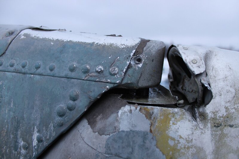

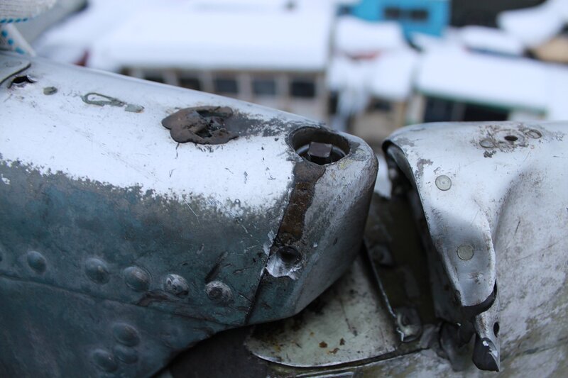

Крайний день новогодних каникул - собрались поработать. Планировали демонтировать руль направления. Не получилось. Провозились с верхним узлом навески весь день. Потребуется ещё один день! Стопорный винт приржавел к основному болту.
Илюшу освободили от корки льда.
Провели демонтаж электропроводки. И пожарили шашлыки.
Олег проявлял бесстрашие - работая на 8 метровой высоте. Ребята - завидное терпение, аккуратно снимая электропроводку.
Верхний узел навески руля направления

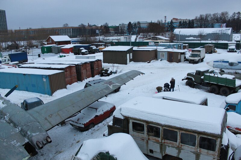

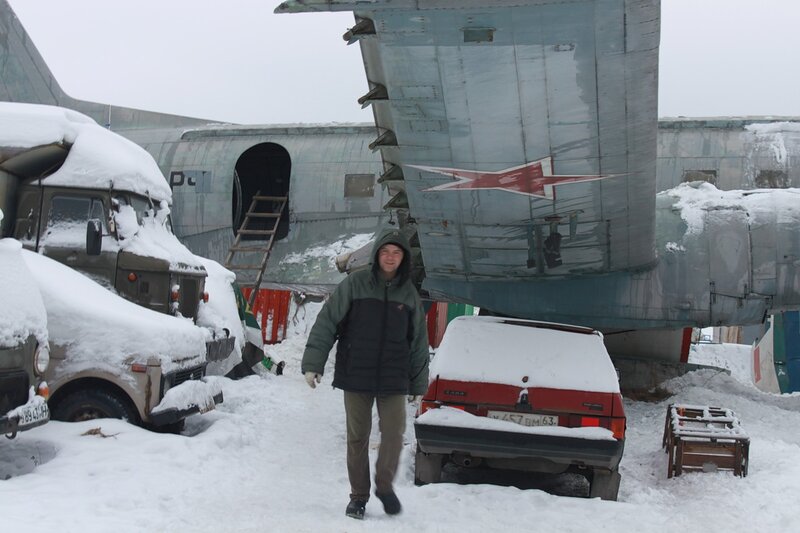

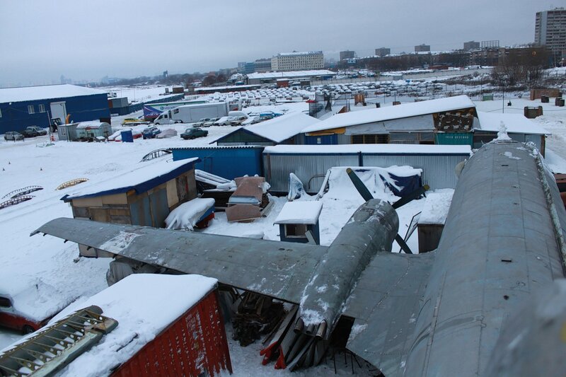

Как же у вас получилось поставить самолет в такое место - все вокруг заставлено контейнерами, сараями и автомобилями? И как потом обратно его "вызволять"?

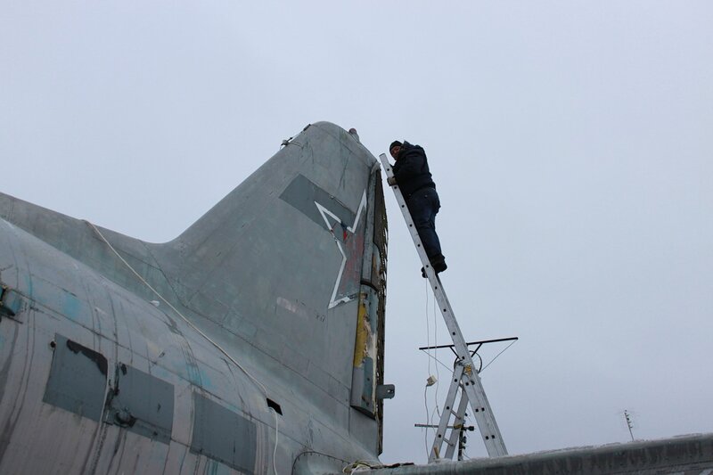

Олег сильно рискует, работая на высоте третьего этажа без страховки и на неустойчивой стремянке. За что вы его так не любите? :) Надо этот вопрос решить обязательно, в первую очередь, прежде, чем работать дальше.
Плохо, что аэродромного оборудования у вас там не хватает. :(
Сами мы его туда не ставили , он с годами оброс всем этим хламом и уж поверьте вытащить его это меньшая из проблем..
Страховки на тот момент не было , вопрос этот конечно решится. :)

Контейнеры и сараи в большинстве своём наши.  И они уже разок спасли этот самолёт от судьбы стать украшением трассы автомобилистов.  Растащить их проблем нет - "Галичанин" за пол дня справится при необходимости.
Олега мы любим,  а стремянка хорошая, зря вы так.  Конечно это не люлька и привязываться стоит, что-бы ветром не сдуло, но сама лесенка рассчитана на 150 кг человека для подъёма до высоты 10м.

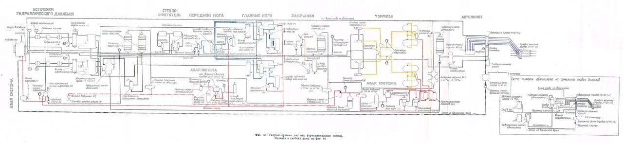

Пора начинать проверять  гидровоздушную систему.  Сначала нужно изучить всю литературу.
Гидровоздушная система Ил-14
Гидравлическая система самолёта предназначена для приведения в действие механизмов уборки и выпуска:
  • шасси
  • закрылков
  • тормозов
  • автопилота
  • стеклоочистителей
Рабочее давление: 110 кг/см2 (+10; -5).
Рабочая жидкость: АМГ-10
Принципиальная схема гидровоздушной системы Ил-14
Монтажная схема гидровоздушной системы Ил-14
Гидротрубки:
- внутренний конус 74 градуса (+-0,5)
- наружный конус на ниппелях 66 градусов
Т.е. гайка осаживает трубку на конус ниппеля.  Проверку будем проводить керосином двойным рабочим давлением, т.е. около 200 кг/см2.

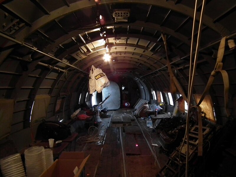

13 января 2011г. Начало работ по гидросистеме самолёта, очистка кабины пилотов от старой проводки и остатков утеплителя.
Сегодня после работы мы снова собрались небольшим но дружным коллективом поработать на Ил-14Т.
Разделившись на две бригады продолжили очищать кабину и приступили разбираться с гидровоздушной системой.

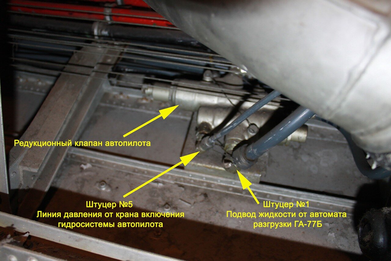

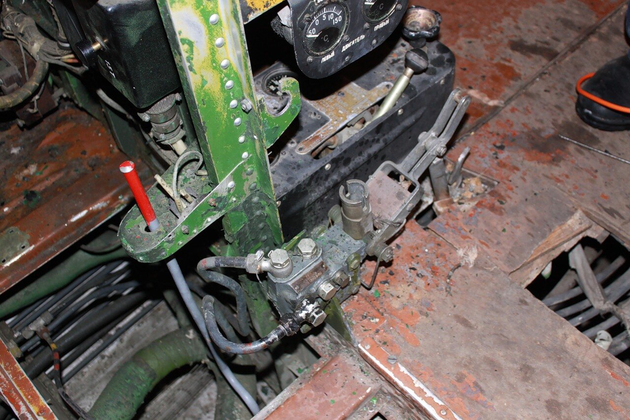

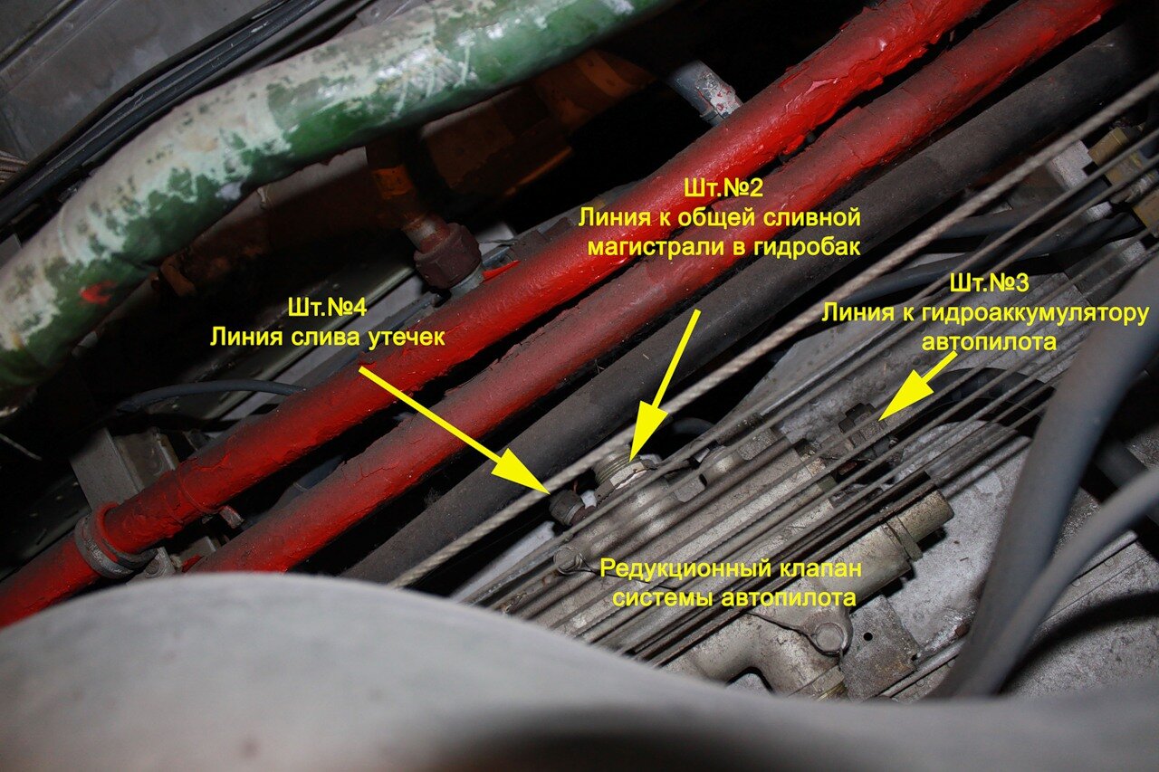

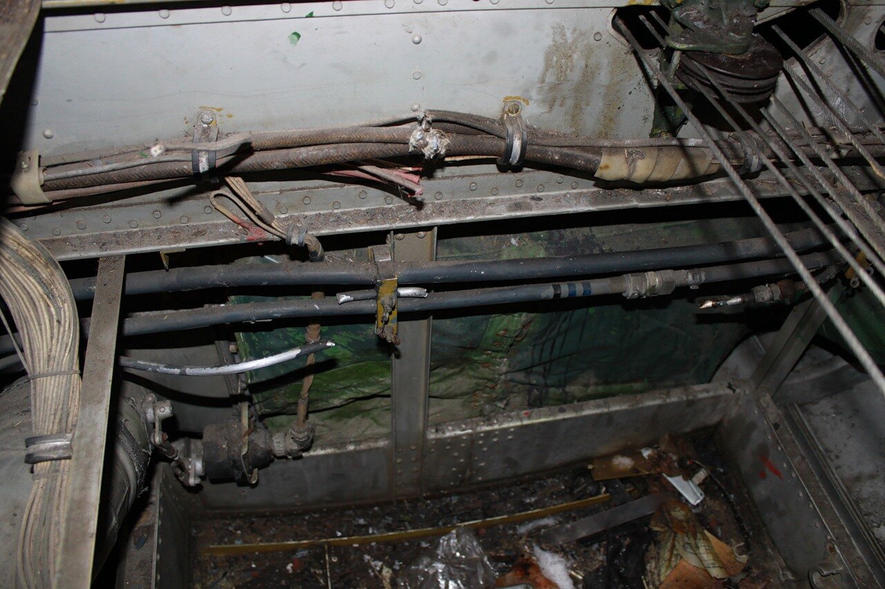

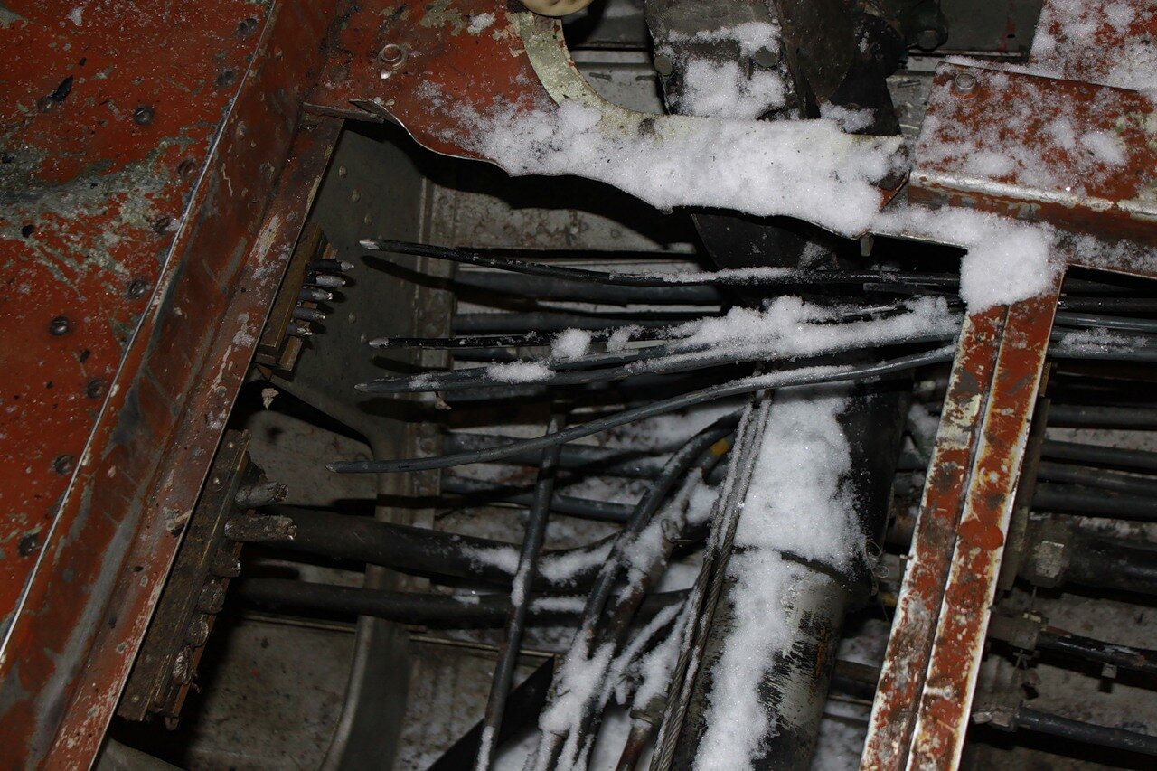

Обнаруженные повреждения:
Что удалось установить - повреждены трубки системы автопилота. Под полом грузовой кабины трубка идущая к редукционному клапану автопилота.

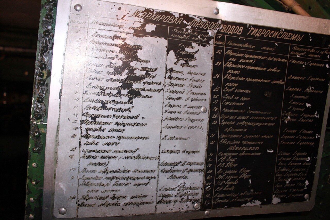

Под полом кабины пилотов и грузовой кабины проходит достаточно много трубопроводов. Их маркировка,&для удобства определения выполнена цветными кольцами и над гидробаком установлена таблица с маркировками.
Маркировка трубопроводов

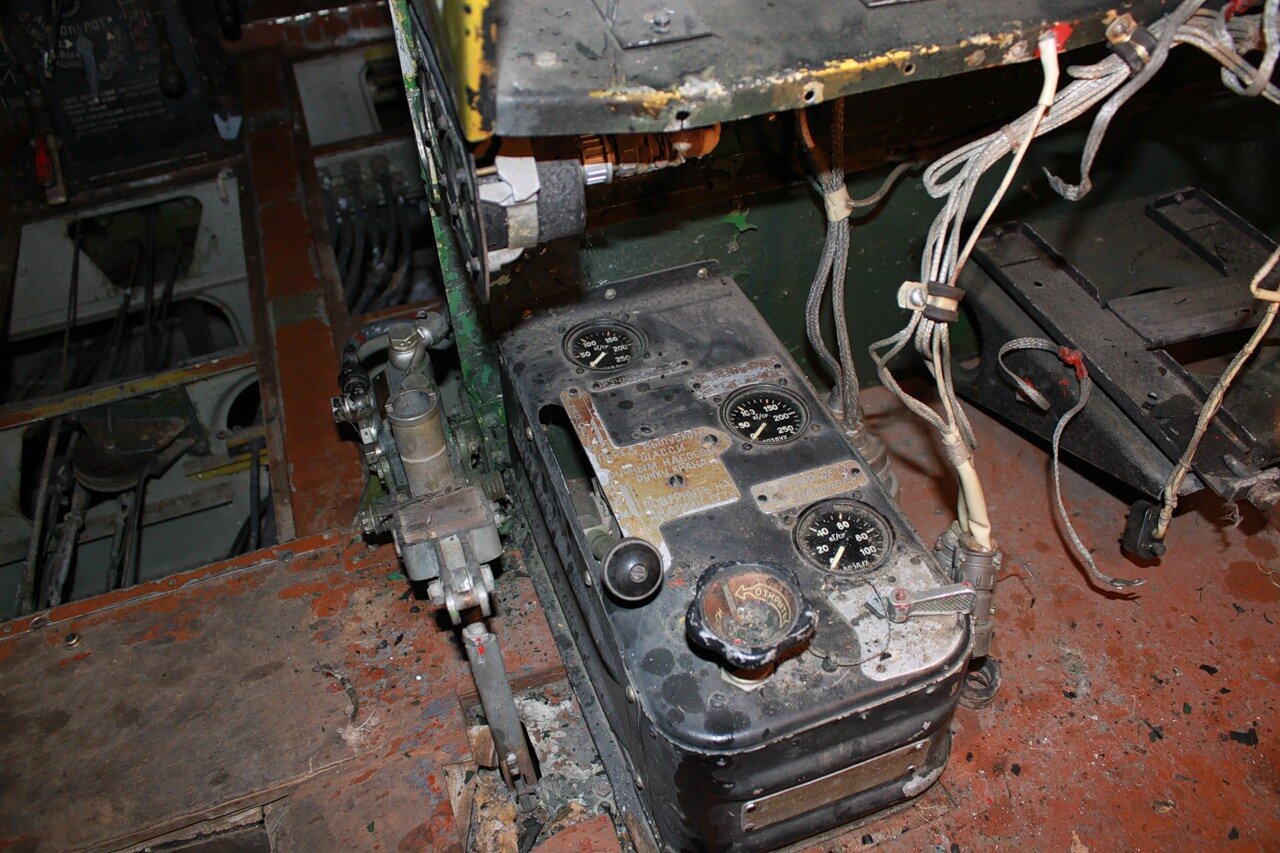

Ручной гидронасос РГК
Ручной гидронасос и пульт аварийных агрегатов
