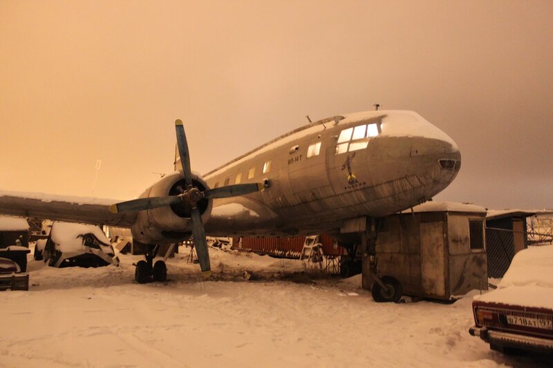

     С самого детства Тушинский аэродром был местом моего постоянного прибывания.  На нём я впервые прикоснулся к летательному аппарату, впервые поднялся в небо.  В Тушино я впервые вблизи увидел самолёт!
   Потихоньку знакомясь с разными гранями авиации я для себя постепенно фильтровал, что мне очень интересно, что менее.  И направлял все свои силы в ту область, где  я мог больше всего реализоваться.  А хотелось и летать и ухаживать за своим летательным аппаратом.  Именно поэтому я выбрал малую авиацию.  Именно здесь я могу летать столько сколько мне хочется, ковыряться с самолётом тоже, сколько хочется - я делаю это с любовью и огромным удовольствием.  Но что-же дальше?     Моё внимание на Тушинском аэродроме привлёк серо-голубой гигант.  Ил-14Т прочитал я на его борту.
   Сначала он гордо стоял на центральной стоянке, рядом с двумя красавцами Ан-26, потом один Ан-26 распилили на металлолом, а гиганта перекатили сначала в один угол стоянок, потом в другой, а потом и вовсе кинули в траве.  Мне его было безумно жалко.  Такой большой, красивый, гордый самолёт вдруг стал никому не нужен.
   Но почему?  Почему? Ведь он был прекрасным самолётом, честно служил людям, старался из-зо всех сил,  а тут все про него забыли. На аэродроме проходили праздники, подвипивший народ лазил по самолёту, ломая закрылки, по которым взбирались на крыло, крутя винт и громя всё оборудование внутри самолёта...   Несколько раз я сгонял народ, ломавший самолёт.  Меня искренне не понимали - почему я так возмущался, ведь он же не чей, его можно ломать!   Но что я мог сделать в тот момент?  Хозяина я не знал, как найти тоже не представлял....  А самолёт погибал.  Когда же он оказался на краю аэродрома, брошенный и открытый я решил - Хватит!  Нельзя просто так, равнодушно дать ему умереть!  Надо сделать всё, что можно, но сохранить этого красавца.
       Подбил ребят - договорились с аэродромной пожарной машиной и потихоньку отбуксировали его поближе к нашим мастерским.
В тот момент я восстанавливал только что приобретённую Cessna-150G в дальнейшим  ВЖИК  и в перерывах между работой любовался гордым профилем  Илюши .  Какой же он большой - думал я,  а может не такой уж и большой, просто это моё такое восприятие - говорил внутри другой голос.  В общем, самолёт стоял уже не брошенный - двери были закрыты на новый замок, выбитые иллюминаторы - заделаны фанерой, все болты, гайки, штоки цилиндров снаружи фюзеляжа были обмазаны отработанным маслом.  Народ, пытавшийся на него залезть уже начинал оглядываться и при окрике тут же ретировался.
   Первый шажок был сделан - самолёт больше не грабили и бомжи в нём не ночевали.

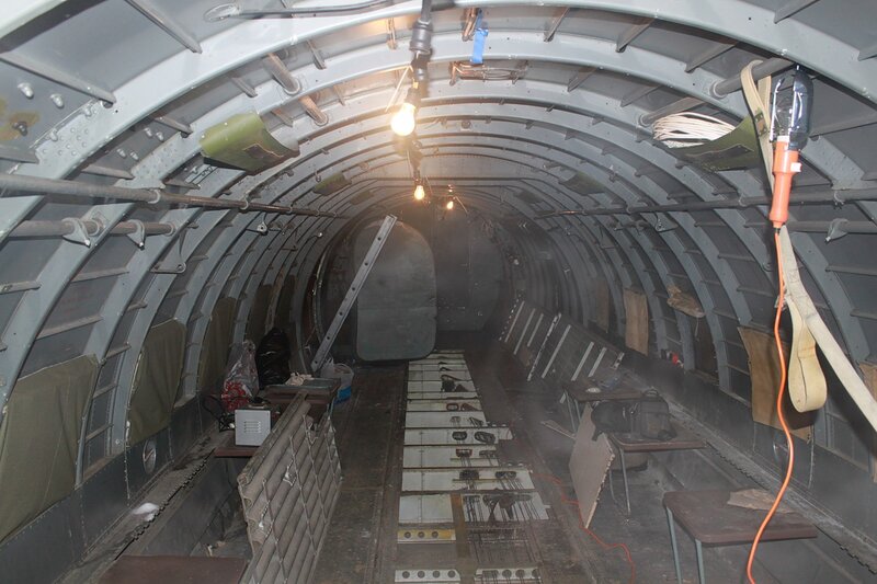

   Облазив весь самолёт и проштудировав литературу, которой оказалось достаточно много по Ил-14, я пришёл к выводу, что вообще-то повреждения не очень серьёзны, а конструкция самолёта и его систем достаточно проста и доступна для моего уровня.  При этом чем больше я вникал в этот самолёт, тем больше он вызывал восхищения и уважения.  Его конструкция была проста и в тоже время гениальна.  Возможности самолёта тоже восхищали!

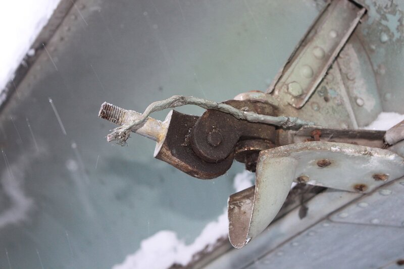

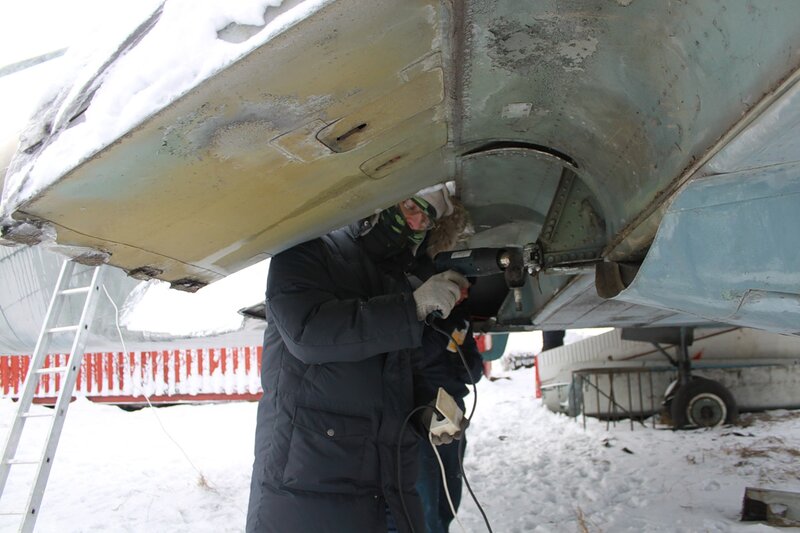

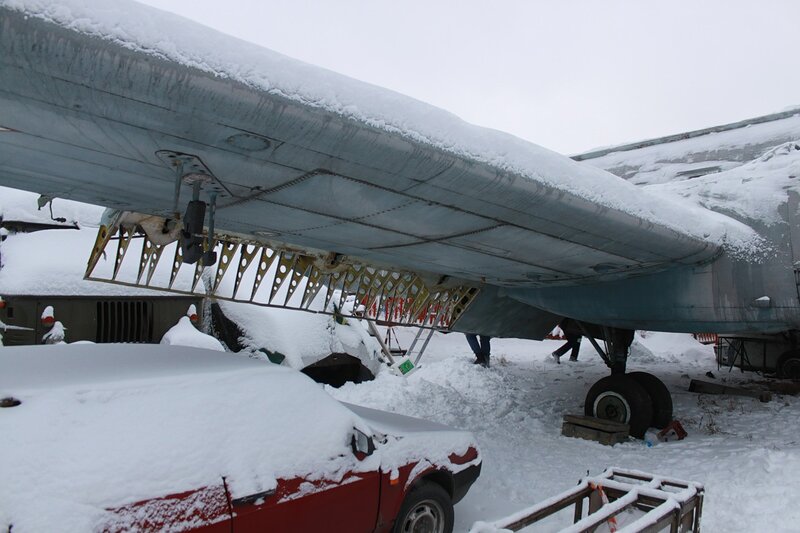

18 декабря 2010г.  Демонтаж элеронов
Выполнен силами 2 человек в течении 2 часов

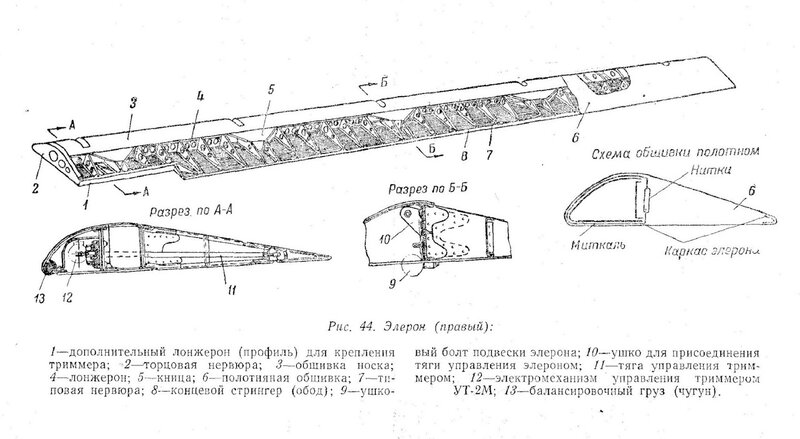

Элерон подвешен к крылу на пяти ушковых болтах диаметром 12 мм. К элерону подходят 2 тяги управления. На правом элероне установлен триммер, управление которым осуществляется электромеханизмом расположеным в носке элерона.

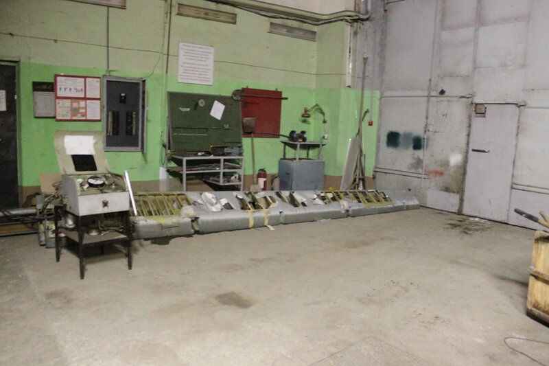

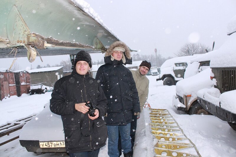

21 декабря 2010г.  Перевозка элеронов в АВИОН (МАИ) для проведения ремонта
  Крылья от Cessna-150 я на Волге уже возил, однако элероны от Ил-14 оказались несколько длиннее Волги.
( размах одного элерона - 6,2м, площадь - 7,2 м2, вес одного элерона 30 кг )

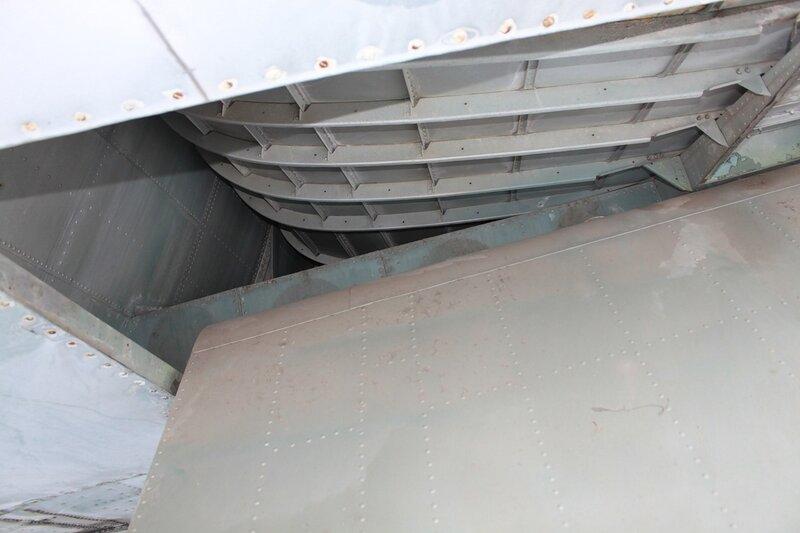

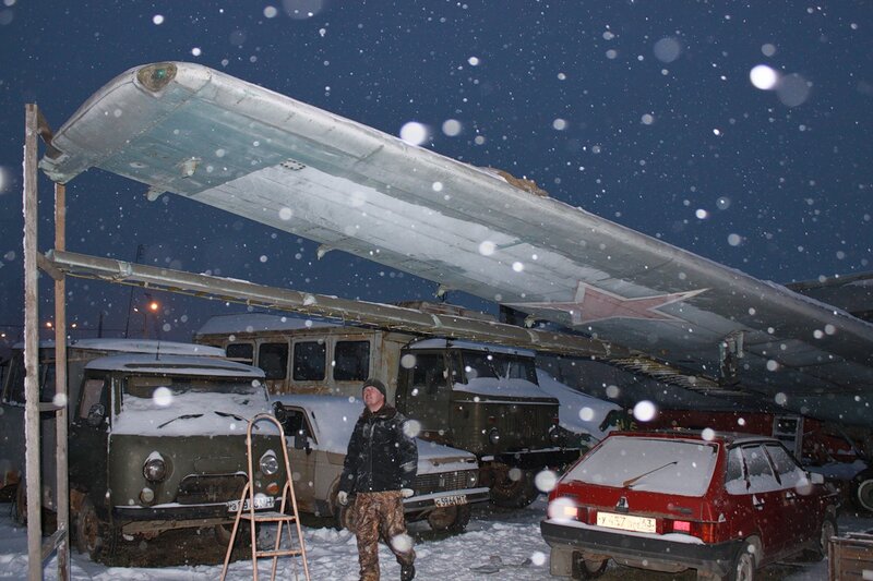

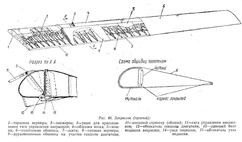

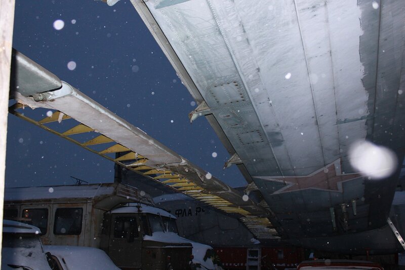

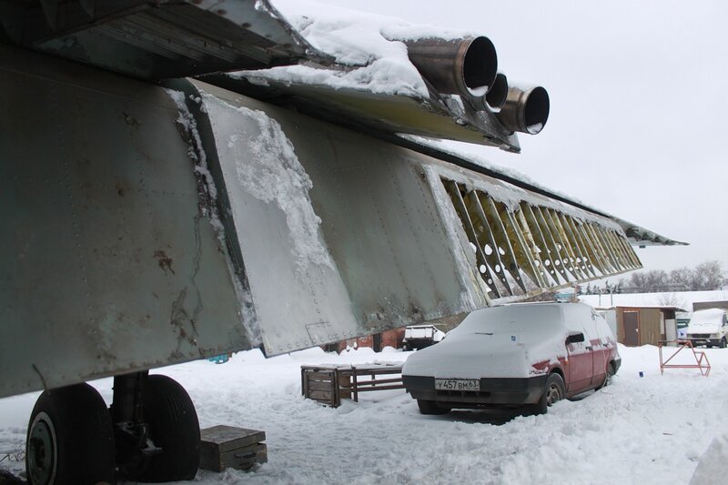

02-03 января 2011г. демонтаж закрылков
Расстыковав гидроцилиндр выпуска закрылков и синхронизирующую тягу, а также сняв качалки выпуска закрылков с кинематического замка, закрылки были аккуратно выпущены и сняты.
(размах закрылков 18,8м, площадь 15,79м2, вес одного закрылка около 53 кг)

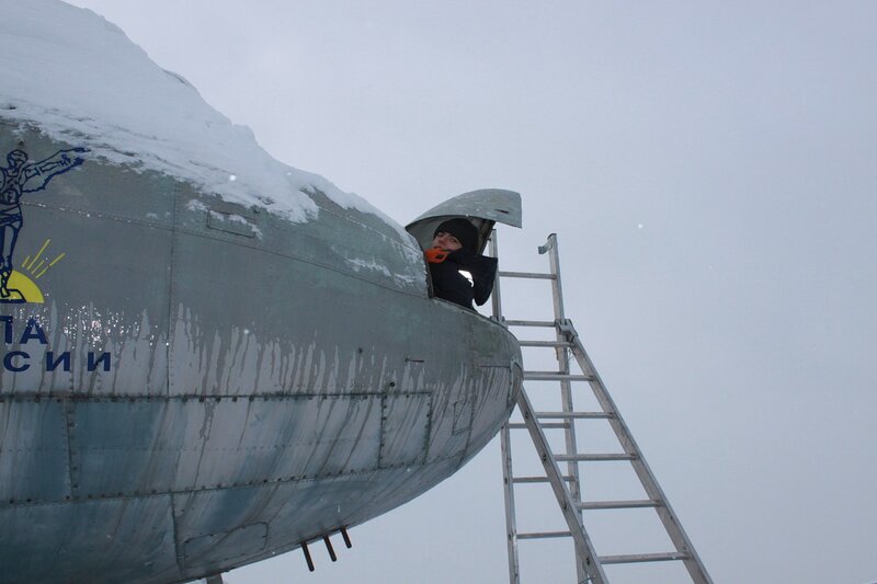

Ура!  К нам присоединилась команда авиареставраторов из Монино!   Это группа энтузиастов, восстанавливающая экспозицию Монинского авиамузея.  Ребята приехали на Тушинский аэродром и целый день  прыгали  вокруг самолёта. Самолёт это почувствовал и с радостью распахнул перед нами все лючки и капоты.  Спасибо огромное, за ту неоценимую помощь, что Вы оказываете. С такими помощниками - самолёт точно полетит!
03 декабря 2010г.
  • Подготовились к снятию хвостового оперения
  • Демонтировали остатки радиооборудования и передали его в Монинский музей

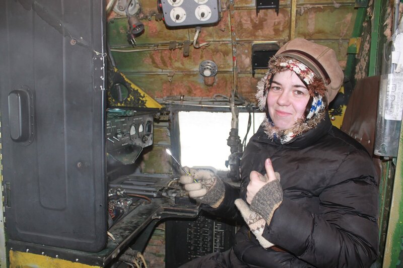

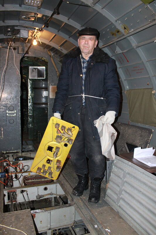

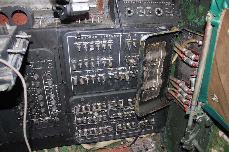

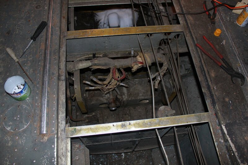

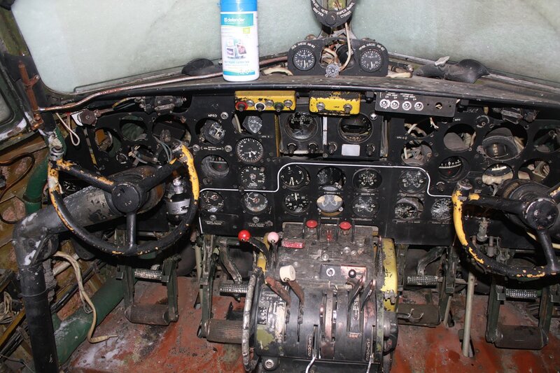

Мои папа согласился помочь разобраться с электросистемой самолёта и восстановить её.  А повреждения у неё очень значительные.   Самолёт подвергся варварскому вырезанию электропроводки на цветмет.
Мой папа  Обрезанная электропроводка  Блок АЗС в кабине радиста

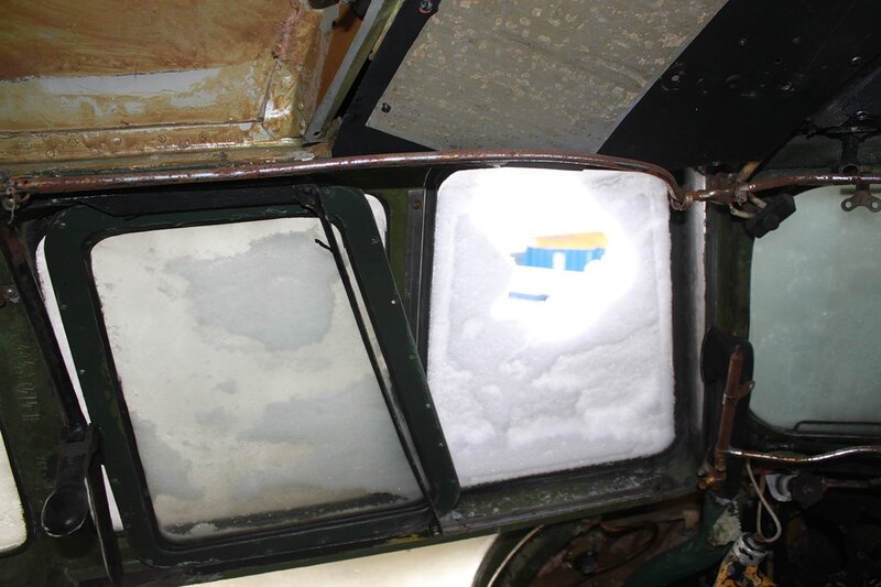

26.12.2010 - в ледяном плену  26.12.2010 - проковыряли дырочку из сугроба  26.12.2010 - Электрофикация самолёта

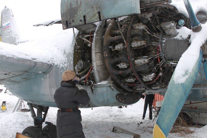

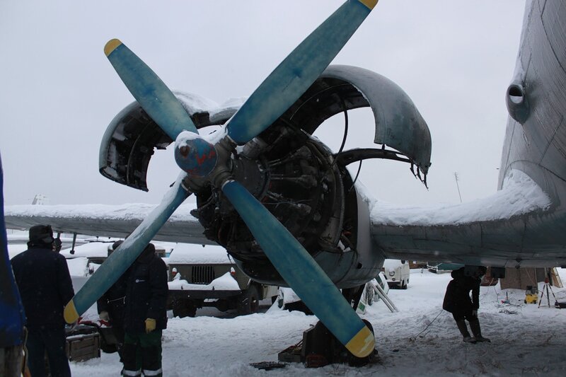

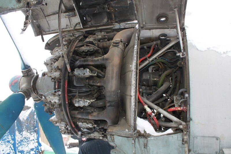

По моторам пока сложно что-либо сказать.  Летом смотрел эндоскопом зеркала верхних цилиндров - коррозии не обнаружил.  Также радует, что моторы и агрегаты в мотогондолах в целости и сохранности.  Ближе к лету, когда восстановим электропроводку, гидросистему и приборы контроля двигателей, будем смотреть, пробовать запускать. Плюс сейчас всё-равно даже масло не поменять - холодно.
Коррозионное состояние фюзеляжа - удовлетворительное.  Конечно есть очаги, вылезают неприятные места, но в те года и самолёты строили на совесть и литературу писали для людей.  Пример книга "Ремонт самолёта Ил-14".  Описан даже ремонт полок и стенок лонжерона крыла.
На помощь в сложном ремонте - сегодня рассчитываем на друзей из КБ Авион и Авиареставраторов.  Опыт у этих людей в ремонте металлических самолётов огромный.

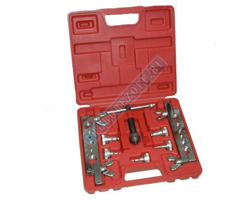

Есть необходимость восстанавливать гидротрубки, отсюда вопрос: сталкивался ли кто нибудь с современными авиационными машинками для развальцовки или сейчас используются универсальные? типа таких:
    20,1 КБ · Просмотры: 676
Ребята, вполне достаточно такого набора. Уже даже в войсках такие применяют. При развальцовке контроль за длиной выступающего конца трубки и усилием затяжки конуса, чтоб не получить слишком длинный (короткий) и раздавленный раструб (он лопнет при затяжке накидной гайки). А проект у вас МИРОВОЙ!
