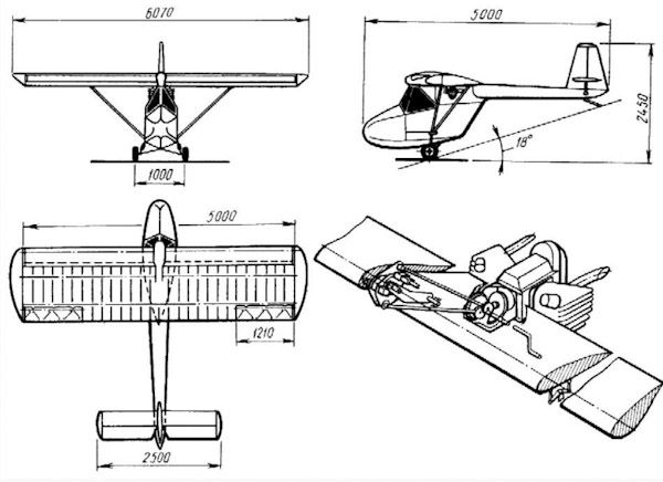

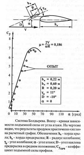

Решил прикинуть, какой примерно потребуется компрессор/расход воздуха, отталкиваясь от самолёта Болдырева:
Итого имеем согласно этих данных:
Хорда предкрылка h - 0,22 м;
Радиус качания R - 0,2 м;
Размах предкрылка l - 5 м;
Угол качания a - 11 гр;
Частота качания f (принято)- 100 Гц;
Площадь сектора качания: pi * (R^2) * a / 360 = 0,00384 м^2;
Объём за один мах: 0,00384 * 5 = 0,0192 м^3;
Т.к. предкрылок за полный период совершает 2 маха(вверх и вниз), то объёмный расход через предкрылок составит: 0,0192 * 2 * 100 = 3,84 м^3/сек;
Таким образом считаем, что потребуется компрессор с обьемной производительностью 3,84 м^3/сек. Полазив в инете нашел
вот такую воздуходувку 4,5 л.с., производительностью 1740 м^3/час(0,483м^3/сек), скорость потока 92 м/сек. Если просто дуть этим девайсом, то получим тягу: 0,483 * 1,2 * 92 = 53 Н. На фото воздуховод примерно метровой длины, будем считать, что 1 метр. Размах крыла у самолета Болдырева был 6 метров, значит будем считать, что нам потребуется 6 таких воздуходувок, суммарная тяга их будет 53 * 6 = 318 Н. Если допустить, что пульсирующий режим истечения даст прибавку в 2,5 раза, то суммарная тяга будет 795 Н, 81 кгс. Общая мощность 6 воздуходувок - 27 л.с.Параметры близкие к установке Болдырева (90 кгс и тоже 27 л.с.)
Таким образом получается, что идея вполне имеет смысл.
