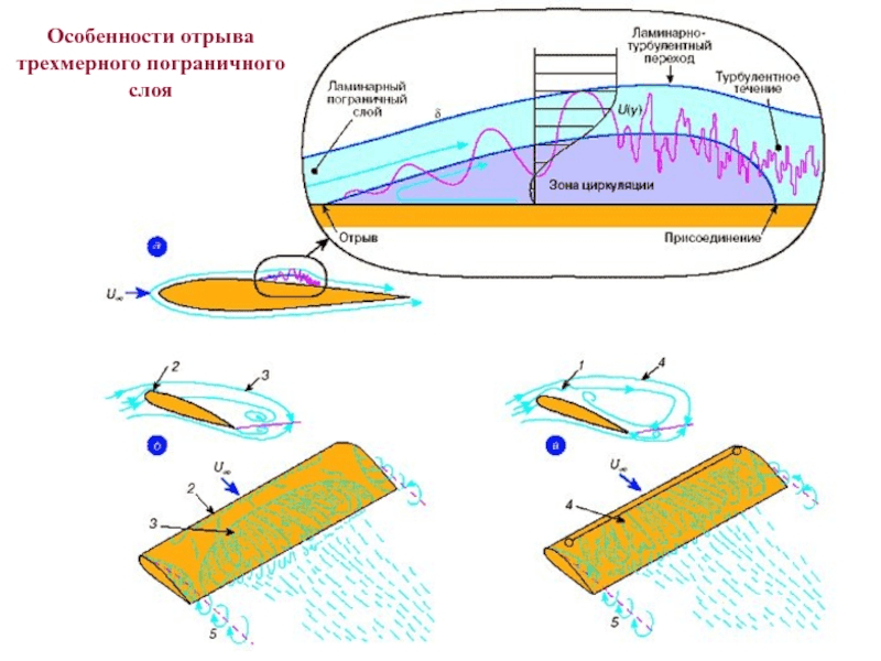

Для размышления предлагаю картинку:
Чем она заинтересовала меня... На границе отрыва ламинарного погран. слоя организуется как раз колебательный процесс. Когда его энергия рассеивается, амплитуда увеличивается и уменьшается частота. Происходит переход в турбулентное течение...
В одной из диссертаций, мне встречалось исследование этого процесса, где предлагалось в точке отрыва устанавливать пьезоизлучатели и генерировать колебания обшивки...

Самолёт при полете отклоняет секундный объем воздуха диаметр в размах крыла и длиной в расстояние преодолеваемые за секунду
Масса этого цилиндра на вертикальную скорость и есть подъемная сила
Масса на квадрат скорости /2
Индуктивные потери.
Увеличивая Су мы можем сильнее отклонить этот объем
Вы не считаете, что это удобная для понимания и рассчёта интерпретация некоторого "черного ящика" - с точки зрения физики процесса ?
То есть картинка, достаточная для построения методики расчета и физически связывающая параметры потока (воздуха) с геометрией поверхности, с которой поток взаимодействует. Тем не менее, она может не отражать реальное ( или не верно интерпретировать ) движение единичных объемов ( частиц ) из которых состоит среда ?
В таком случае, выводы из теории могут быть достаточными для практического использования в, так сказать, известных случаях взаимодействия, но не позволять увидеть ( рассчитать в том числе) результат не традиционного способа взаимодействия потока и поверхности.
