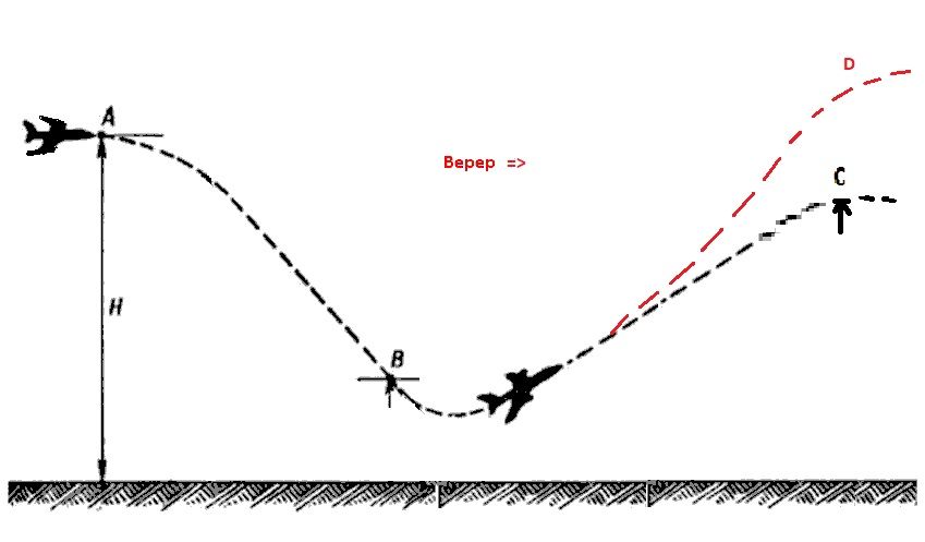

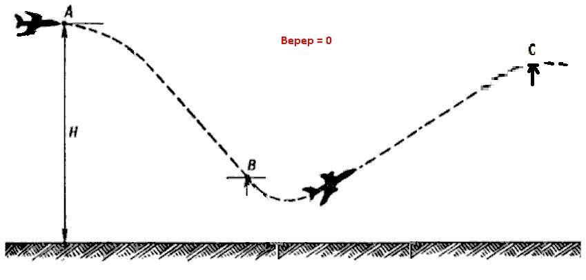

Давайте я попытаюсь растолковать(саму суть) что Пилот47 тут нам всем пытается доказать. Если я не прав пусть поправит....
Сцена номер 1 : Ветра нет! планер пикирует с высоты точка "А" и в точке "В" расправляет крылья( +увеличивает тангаж) взмывает примерно в точку "С" (она ниже тачки "А") см рисунок.
Сцена номер 2 : Все тоже самое (воздушная скорость та же) только дует сильный ровный ветер (планер пикирует в направлении по ветру) и в итоге достигает точки "D"
За счет того что планер набрал большую "путевую скорость" он получил больше кин. энергии и на участке B--D разменял "инерционное сопротивление" на высоту ...( х.з. но как то так)
Все..... Занавес закрывается , аплодисменты , цветы , слезы , дифирамбы...
Вы абсолютно правы и нет надобности вас поправлять; внесу лишь небольшие дополнения. Конструкция моего дельтаплана, как я уже говорил, предусматривает при изменении геометрии крыла полное выполаживание паруса, практически до плоского состояния при отсутствии в пикировании давления на него и это позволяет почти полностью исключить лобовое сопротивление. В перигее пикирования (в точке - В на первом рис.), аппарат увеличивает угол атаки и благодаря инерционному сопротивлению Л.А. его консоли, имеющие свободу упругого изгиба, "черпают" энергию встречного ветра и отдают её только в апогее взлёта (в т. -С на втором рис.), путём уменьшения угла атаки. Подобный волнообразный полёт позволяет использовать энергию встречного ветра на сохранение высоты полёта.
