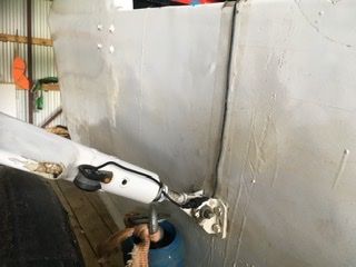

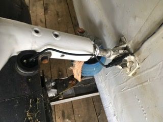

Датчик расположен у нижнего крепления подкоса.
По этому касание происходит на показаниях 0.4-0.5
Класс! Фото датчика на подкосе выложите пожалуйста. Датчики на двух подкосах? Еще спасибо хочу сказать за очень позитивное видео "Экипаж"
Датчик парковки
